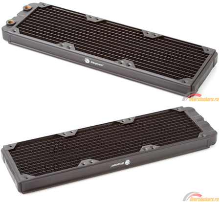

Обзор участников было решено начать в алфавитном порядке, и его открыл один из самых тонких радиаторов в своем классе – Bitspower Leviathan Slim 360 с маркировкой BP-NLS360-F2PB.
В целом ничего сверхнеобычного тут нет, это модель классического строения. Спаянный корпус из латуни и меди, плоские каналы с медной лентой между ними. Она похожа на уменьшенный в толщине Bitspower Leviathan Xtreme 360, рассмотренный ранее. И для Bitspower Leviathan Slim «отцом» или, вернее сказать, OEM-производителем является HardwareLabs с моделью Black Ice Nemesis GTS 360. Они отличаются только цветом и ценой.

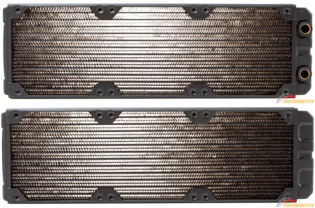

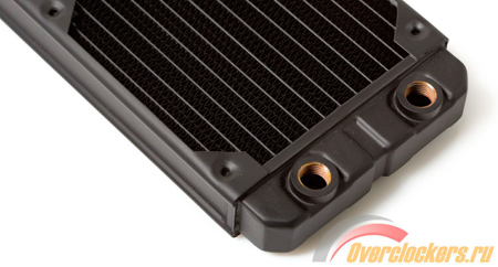

Радиатор выглядит очень тонким и миниатюрным, его габариты составляют 398 x 120 x 29.6 мм, в остальном все обычно, привычные плоские каналы и спаянный корпус. Данных о массе и внутреннем объеме производителем не приводится. В данной модели использовано всего два отверстия под фитинги с резьбой G1/4. Если кому-то нужно больше, есть версия с четырьмя отверстиями под фитинги с резьбой G1/4.
В составе рабочего тела можно насчитать двенадцать плоских каналов с медной двухрядной лентой между ними. Разводка внутри радиатора стандартная, построенная по U-образному принципу, который еще называют двухпроходным. Для большинства энтузиастов этот принцип хорошо знаком, плюс он был описан в прошлой статье. Но для новичков и тех, кому лень переходить по ссылке, повторю.
«Внутри торца с отверстиями под фитинги есть разделитель, благодаря которому горячая жидкость на входе сначала проходит по шести каналам, прилегающим к входному отверстию. Далее она объединяется (или переходит) в следующие шесть каналов через нижний торец и устремляется к выходному отверстию. Кстати, в отличие от Airplex Radical 2, отверстия Leviathan Xtreme не привязаны к направлению потока; подключай, как хочешь.

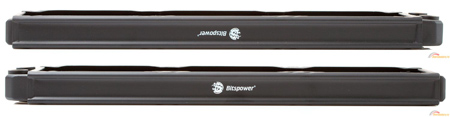

В отличие от радиаторов HardwareLabs, модели Bitspower окрашены в черный матовый цвет, краска держится надежно (пару раз ее случайно стукнул и хоть бы что).
На боковинах присутствует логотип и надпись Bitspower. Материалом боковин послужила латунь толщиной ~1.0 мм, благодаря чему конструкция получилась надежной.

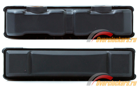

Торцы радиатора сделаны из той же латуни и окрашены в черный матовый цвет. Именно они исполняют роль разделения (то, что сверху), объединения (тот, что снизу) и расширительных бачков.
Ширина радиатора не выходит за габариты типоразмера вентиляторов, привязанных к нему – 120 мм.

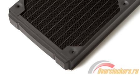

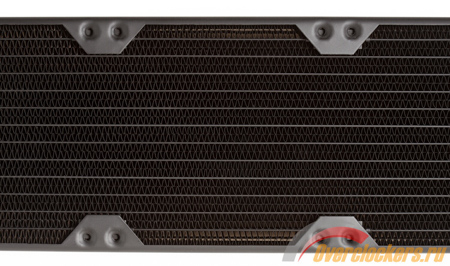

Плотность ребер так же, как у более толстой версии, равна 16 FPI. Интересное решение, которое является исключением из теории, приведенной в начале статьи. В принципе, я говорил об этом, тонкий радиатор и небольшая плотность ребер.

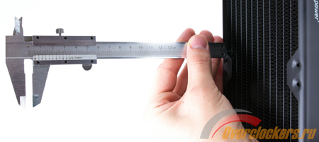

Толщина ленты 25 микрон или 0.025 мм. Между каналами она проложена в два ряда равносторонних треугольников, которые разделяет полоска такой же ленты, что позволяет увеличить площадь рассеивания.
Расстояние от корпуса до рабочего тела ~5 мм, из этого следует, что толщина рабочего тела равна 19.6 мм.
Места соединения корпуса пропаяны на отлично,…
… каких-либо нареканий к качеству нет.
Тут тоже можно встретить «защиту от дурака». Под отверстиями для винтов присутствует металлический ограничитель винта, который спасет от повреждения рабочего тела при чрезмерных усилиях.
