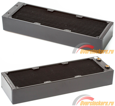

EK Water Blocks CoolStream XE 360
И, наконец, третий участник – «толстячок» EK Water Blocks CoolStream XE 360. Это пока самый толстый среди испытуемых радиаторов на сегодняшний день. Он отлично подходит под мое описание: толстый с большим внутренним объемом и невысокой плотностью FPI.

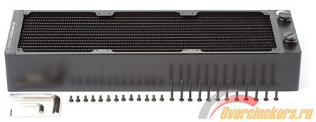

Комплект поставки большой, как и у предыдущего представителя EK:
Приведем его в виде перечня:
- Радиатор EK-CoolStream XE 360;
- Винты 6-32 30 мм под шестигранник 12 шт.;
- Винты 6-32 5 мм под шестигранник 12 шт.;
- Шестигранник.
Внешний вид и особенности строения
EK-CoolStream XE 360 является обладателем угловатого оформления и разборного корпуса, под которым скрывается радиатор с плоскими классическими каналами и медной лентой между ними.

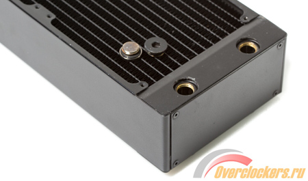

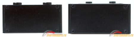

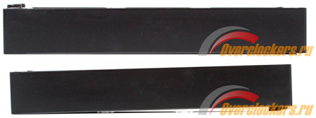

Габариты радиатора – 400 x 130 x 60 мм. Стоит отметить широкий корпус, как у собрата CoolStream PE, оснащенный четырьмя отверстиями под фитинги с резьбой G1/4. Его заявленная масса равна 2.05 кг. А объем жидкости, вмещаемой радиатором – 370 мл.

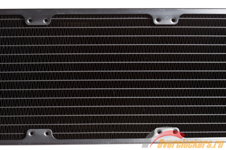

Снова те же двенадцать плоских каналов с медной лентой между ними. Разводка жидкости внутри радиатора сделана аналогично, по описанному выше U-образному принципу. Это означает, что отверстия тут не привязаны к направлению потока, подключать радиатор в контур можно в любом направлении.
Несмотря на более толстый радиатор, толщина стального корпуса по-прежнему равна ~1 мм. С учетом массы он отличается хорошей жесткостью. Применена все та же черная краска.

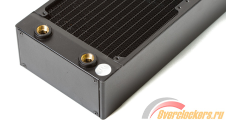

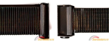

Обладатель разборного корпуса получил стальные торцы, под которыми скрываются расширительные бачки. Отверстия под фитинги немного выпирают за пределы корпуса.
Из-за использования стального сборного корпуса радиатор получился широким – 130 мм.

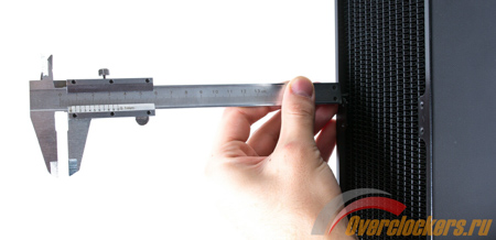

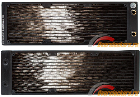

Плотность ребер равна 16 FPI, что является высоким значением для такого теплорассеивателя, информации о толщине ленты нет.
Расстояние от корпуса до рабочего тела ~12 мм, получается, что толщина рабочего тела равна 48 мм.
Собран радиатор хорошо, к материалам и качеству покраски претензий нет.
На торцах присутствует фирменный шильдик компании ЕК и надпись LC Solution CoolStream XE.
В данном случае снова можно отметить отсутствие металлического блокиратора под отверстиями для винтов, фиксирующих вентиляторы.

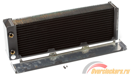

Разбирается корпус полностью, но я просто загляну под одну из боковин. Ведь этого достаточно для полного представления о внутреннем строении.
Расширительные бачки сделаны из латуни, остальные части внутреннего радиатора медные. Эти бачки выполняют функцию объединения (тот, что справа) и разделения (тот, что слева) жидкости внутри.

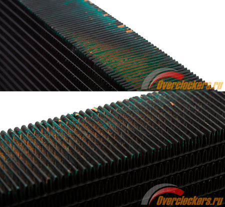

На медной ленте присутствуют следы окисления на неокрашенных отрезках ленты.
