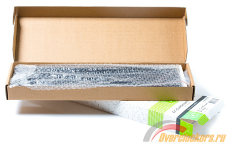

Радиатор EK Water Blocks CoolStream SE 360 получил яркую по сравнению с продуктом Bitspower упаковку. И тут можно найти более или менее достойное описание.
Внутри скрывается вторая коробка, в которой находится комплект поставки и сам радиатор, надежно защищенный от повреждений.

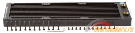

Комплект поставки большой и включает следующее:
В перечень аксессуаров входит:
- Радиатор EK-CoolStream SE 360;
- Винты 6-32 30 мм под шестигранник 12 шт.;
- Винты 6-32 5 мм под шестигранник 12 шт.;
- Шестигранник.

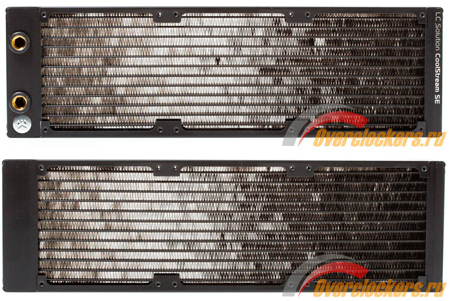

Перед нами второй тонкий участник обзора – EK-CoolStream SE 360, который получил общее угловатое оформление и разборный корпус, как и вся линейка радиаторов CoolStream. За исключением разборного корпуса данный радиатор снаряжен плоскими классическими каналами и медной лентой между ними.

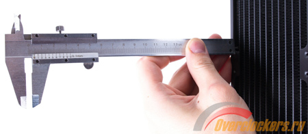

Теперь перейдем к габаритам, они составляют 400 x 120 x 26 мм. Мои замеры толщины показали 41 мм, в итоге вышло 400 x 130 x 41 мм. Радует, что ширина не выделяется, как у собрата CoolStream PE, и особых проблем с размещением в корпусе этой модели не возникнет.
В EK Water Blocks CoolStream SE 360 предусмотрено два отверстия под фитинги с резьбой G1/4. Его масса равна 0.9 кг. А объем жидкости, вмещаемой радиатором, составляет скромные 150 мл.
В составе рабочего тела использовано двенадцать плоских каналов с медной лентой между ними. Разводка жидкости внутри радиатора сделана по описанному выше U-образному принципу, и соответственно отверстия тут также не привязаны к направлению потока жидкости, подключать можно в любом.

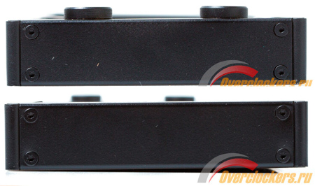

Корпус радиатора разборный и выполнен из стали толщиной ~1 мм, благодаря которой он получает неплохую жесткость. Окрашен в черный цвет.

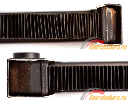

Торцевые части корпуса являются частью корпусной конструкции, которую скрывает сам радиатор, они стальные, как и боковины. Последние к ним присоединяются на два винта с каждой стороны.

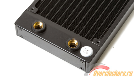

Отверстия под фитинги немного выпирают, об этом стоит помнить, поскольку в некоторых ситуациях может вызвать определенные сложности. А если обратить внимание на нижнее фото, становится видно, что корпус радиатора немного повело винтом. Но при этом рабочее тело не деформированное, а ровное. Эта особенность легко устраняется при установке радиатора в корпус.

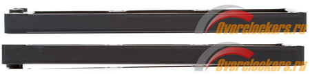

Толщина стального сборного корпуса радиатора 120 мм.

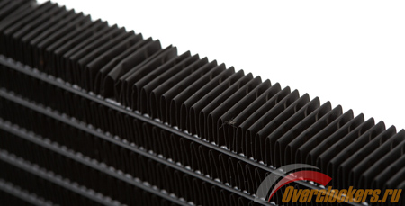

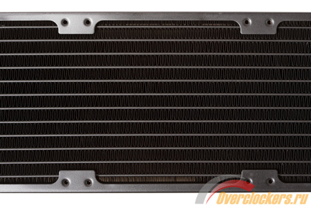

Плотность ребер равна 22 FPI, это высокое значение, которое требует производительных вентиляторов.
Расстояние от корпуса до рабочего тела ~9 мм, из этого следует, что толщина рабочего тела всего 17 мм. Это скромная величина, но учитывая общую толщину радиатора 26 мм, это весьма неплохо.

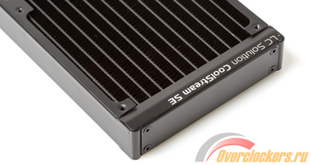

На торцах присутствует фирменный шильдик ЕК и надпись LC Solution CoolStream SE.

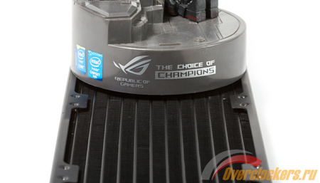

Инженеры EK не предусматривают металлический блокиратор под отверстиями, в которые вкручиваются винты, фиксирующие вентиляторы.

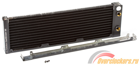

Теперь взглянем под корпус и узнаем, что ждет нас под стальной оберткой.
Верхние и нижние расширения выполнены из латуни. Именно они исполняют роль объединения (то, что сверху) и разделения (то, что снизу) жидкости внутри.
Медная лента уложена добротно и качественно.
