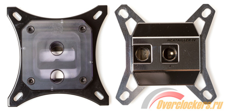

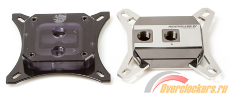

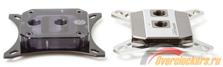

Начнем с групповых фотографий участников обзора для их наглядного сравнения.

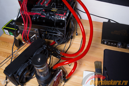

Данный раздел начнем с рассказа о платформе тестового стенда, сделанной из 8 мм оргстекла. Он построен так, что есть возможность установить радиаторы, поддерживающие как 120 мм, так и 140 мм вентиляторы. А это в дальнейшем позволит заметно разнообразить список протестированных моделей.
Сердцем тестового стенда станет комбо-резервуар EK-XRES 140 Revo D5 PWM с предустановленной помпой EK-D5 PWM G2 Motor. Мой выбор пал именно на него после работы над обзором комплекта СЖО EK Water Blocks EK-KIT P360. И здесь стоит отметить хорошую защиту от вибрации благодаря новой системе крепления с резиновым кольцом.
Поскольку стенд будет универсальным, на нем будут тестироваться как радиаторы, так и водоблоки, то для удобства процесса используются быстросцепы Bitspower. Надеюсь, они оправдают свою высокую стоимость долгим сроком службы и будут надежнее Koolance. Остальное соединение контура тестового стенда будет построено на фитингах и шлангах стандарта 10/16.
В качестве тестового радиатора установлен «толстячок» ThermoChill 240 мм TA120.2 High Performance Radiator – Black, а за его продув отвечает пара вентиляторов be quiet! SilentWings 2 PWM (BL030).
В составе стенда применен датчик потока AquaComputer Flow sensor high flow USB G1/4, который и будет помогать определять скорость потока жидкости.

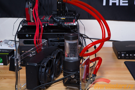

В конечном результате собранный стенд СЖО выглядит так:
Конфигурация СЖО
- Радиатор: ThermoChill 240 мм TA120.2 High Performance Radiator – Black;
- Вентиляторы: be quiet! SilentWings 2 PWM (BL030);
- Комбо-резервуар: EK-XRES 140 Revo D5 PWM;
- Помпа: EK-D5 PWM G2 Motor, максимальная скорость ~4800 об/мин;
- Датчик потока: AquaComputer Flow sensor high flow USB G1/4;
- Жидкость: дистиллят;
- Соединение: быстроразъемные соединения, проходные термодатчики, адаптеры 90° с двойным поворотным механизмом Bitspower, с AquaComputer, фитинги Barrow 10/16 мм, шланги PrimoChill 10/16.
