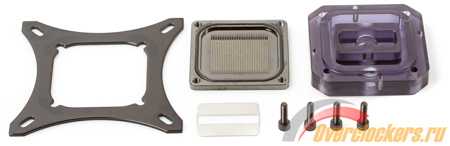

Что касается знакомства с внутренней конструкцией, то разобрать ватерблок на составные части очень просто, для этого нужно выкрутить четыре винта. И вот результат.

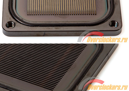

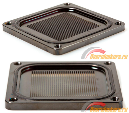

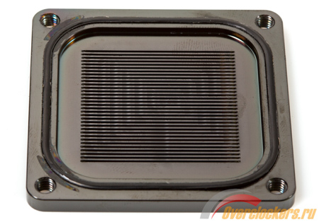

Начнем с самого интересного – основания и микроканальной структуры. К качеству фрезеровки каналов нет никаких нареканий, они ровные, можно даже добавить, идеальные.

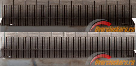

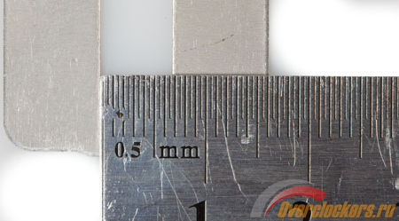

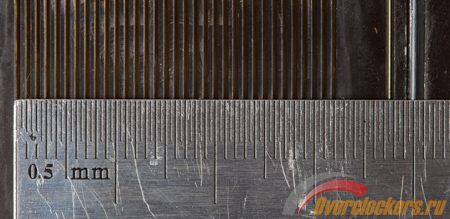

Всего можно насчитать 33 канала и 32 ребра. В обоих случаях заявленная производителем толщина равна 0.3 мм – это если смотреть на сайте. К слову, в зарубежной рознице приводится значение 0.5 мм, что ближе к действительности.
Именно это и подтвердилось во время теста с линейкой.
Размер области, отпущенной под каналы, составляет внушительные 32 х 34 мм.
Габариты основания равны 56 х 56 х 4 мм, при этом глубина внутренней фрезеровки основания составляет ~1.0-1.2 мм.

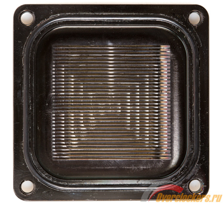

Тест с линейкой на ровность контактной поверхности пройден на отлично, основание ровное. Правда, можно уловить намек на небольшой пологий горб.

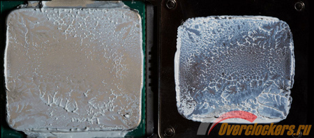

Тест отпечатка подтверждает «намек на горб». Сила прижима креплений отличная, густая термопаста Thermal Grizzly Kryonaut была выдавлена без проблем.

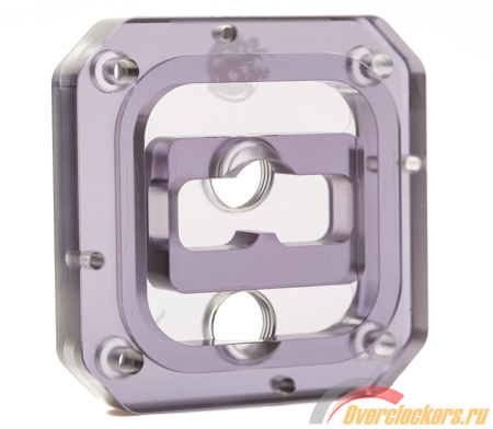

Теперь перейдем к завершающим элементам конструкции водоблока – к акриловой крышке. В этом случае нареканий нет ни к качеству материалов, ни к качеству его обработки. Отсутствие мельчайших следов работы фрезы при использовании прозрачной крышки является большим плюсом.
Наружная поверхность крышки слегка матовая и чуть шершавая, это сделано для придания более контрастного оттенка.

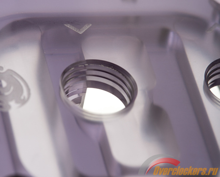

Внутренняя поверхность гладкая, тут матовость и шершавость ни к чему. Посередине присутствует выступ с пазами под реактивную пластину, за счет которого последняя плотно прижимается к плоским каналам.
Реактивная пластина получила широкое отверстие – 7 мм, ее длина простирается по всему ряду каналов. Дополнительных реактивных пластин в комплекте нет.

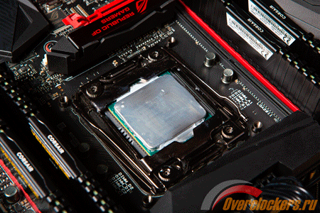

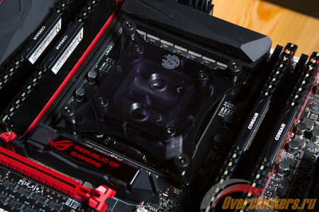

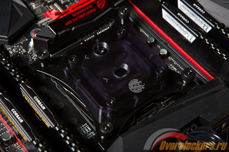

Установка
Весь процесс установки продемонстрирован ниже на анимированном (GIF) изображении. Все наглядно и понятно, а тем, у кого возникли какие-либо сложности в процессе, рекомендую обратиться к инструкции, идущей в комплекте, либо скачать ее с официального сайта.
На приведенном изображении отображен процесс установки на платформу LGA 2011-3, для прочих платформ (LGA 115Х, LGA 1366) установка немного отличается, поскольку требует использования «бэкплейта» (крепежной пластины), идущего в комплекте.
Приведем несколько снимков установленного водоблока до его подключения в контур.
