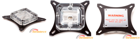

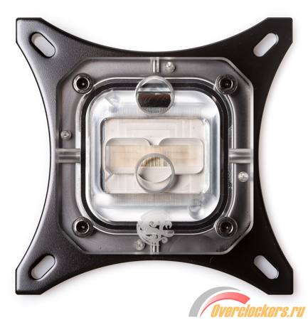

Для начала немного вспомним данную модель и оценим ее заново. Это серийный продукт Bitspower Summit EF, снаряженный крышкой из оргстекла. В свободной продаже он оснащается металлической никелированной крышкой и называется «Bitspower CPU Block Summit EF (Intel, Brass Nickel Plated Version)». Правда, почему-то на сайте в его описании указана толщина канала и ребра 0.5 мм, скорее всего тайваньцы что-то напутали.
Размеры водоблока составляют 95 х 95 х 18 мм. Металлическая пластина, в которой сделаны прорези для установки, совместима только с процессорами Intel LGA 2011-3, LGA 2011, LGA 115X, LGA 1366 и LGA 775. Масса водоблока – 193 г.

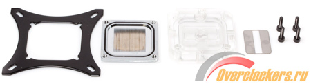

В плане конструкции все просто: медное основание с никелированным покрытием, уплотнительная резинка, реактивная пластина, металлическая рамка, крышка из оргстекла с двумя отверстиями под фитинги с резьбой G1/4 и четыре винта М4 с головкой под шестигранный ключ.
Здесь стоит отметить, что металлическая рамка отличилась хорошим качеством обработки. При желании ее можно заменить на аналогичную, но другого цвета, на сайте производителя доступно шесть вариаций.

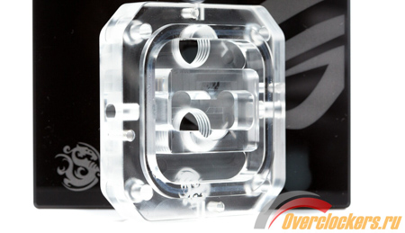

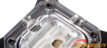

В торцах акриловой крышки предусмотрены прорези под светодиоды, два под 3 мм и два 5 мм.
Довольно заботливое отношение к моддерам. Располагает к себе, но за это придется платить.

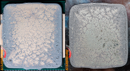

Что касается ровности основания, то присутствует небольшой горб, который в данном случае будет малозаметен. В любом случае надо смотреть на отпечаток.
А вот и снимок отпечатка, он практически идеальный.

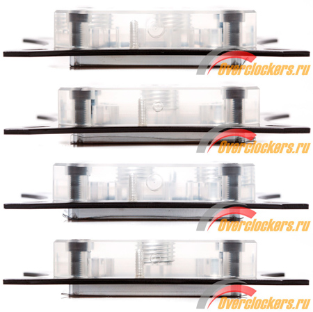

Разбор ватерблока прост – откручиваем четыре винта и на этом все.

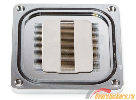

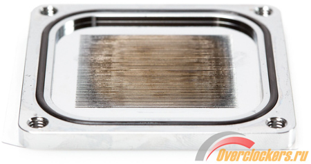

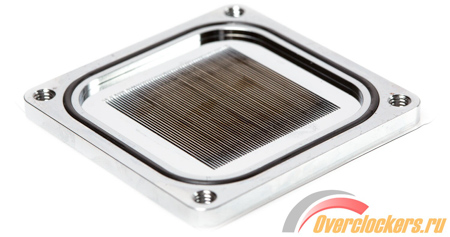

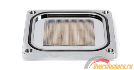

Размеры «подошвы» стандартны: 56 х 56 х 4 мм. Она содержит микроканальную структуру.

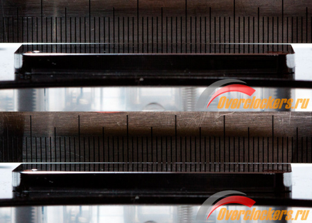

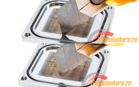

В ее составе нас ждут 55 каналов и 54 ребра, для тех и других заявлена толщина 0.5 мм. Но как раз тут видно, что и каналы, и ребра толщиной 0.3 мм. Так что на сайте производителя есть путаница.
Для наглядности приведем фотографию, на которой хорошо видно, что толщина каналов меньше 0.5 мм.
Внутри пластина получила выфрезерованные на 1.5 мм углубления. Под никелированным покрытием видны небольшие следы фрезеровки, но при этом поверхность гладкая.
Жидкость попадает в микроканалы через реактивную пластину с прорезью шириной 7 мм. Пластина нужна для усиления давления жидкости.

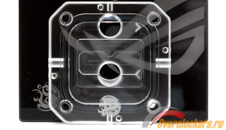

Крышка из акрила обработана на отлично, она прозрачная с небольшим замутнением.
Внутри присутствует выступ с пазами под реактивную пластину. И он как раз прилегает к микроканальной структуре.
