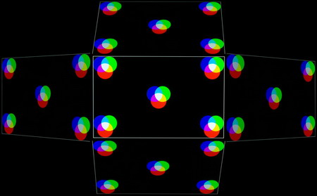

Взглянем для начала на пять классических ракурсов:
При поворотах на 45 градусов яркость уменьшилась примерно в полтора раза, что для IPS-экранов считается небольшой величиной. При таких поворотах паразитные оттенки почти не появляются, и контрастность падает не сильно.

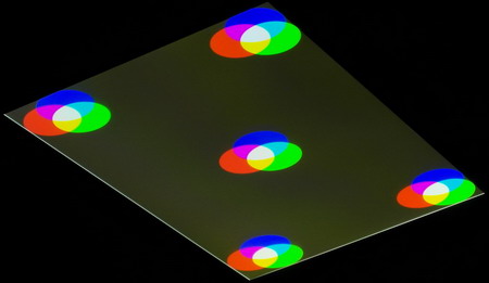

При диагональных поворотах на всех IPS-экранах контрастность падает сильнее и появляется заметная паразитная засветка (glow-эффект), не стал исключением и герой обзора:
Правда, вряд ли кто будет смотреть на экран под таким углом зрения.

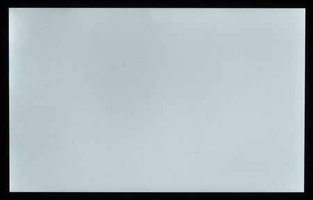

Тест на равномерность белого поля пройден хорошо:

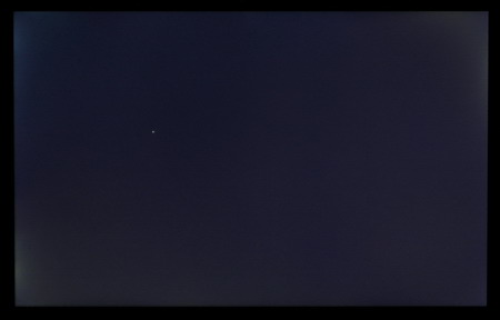

Тест на равномерность черного поля в данном случае заслуживает особо пристального внимания:
На черном экране присутствует несколько узких областей с повышенной засветкой вблизи углов планшета (кроме правого нижнего). Это несущественная проблема, ведь ее можно заметить только на абсолютно черном поле или на изображениях с очень темным фоном.
Но, кроме небольшого повышения засветки по углам, на экране можно обнаружить еще и «битый» пиксель. Он не полностью битый, у него находится в состоянии постоянного свечения только синий субпиксель.. На изображениях со средним уровнем яркости и более он «растворяется». Конечно, это дефект данного конкретного экземпляра, но приходится констатировать, что недостатки времен первоначального освоения жидкокристаллических дисплеев изжиты не полностью.

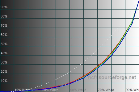

Далее переходим к инструментальным тестам. Для измерений использовался калибратор X-Rite ColorMunki Display. Измерения проводились при нейтральных настройках экрана. Посмотрим на гамма-кривые:
Все три кривые почти совпали между собой, но, к сожалению, очень сильно ушли от нормативной кривой («просели» ниже нее). Такой характер гамма-кривой в итоге приводит к понижению контрастности изображения в области темных тонов, и к повышению в области светлых. То есть, градации яркости в области темных тонов будут менее различимы.

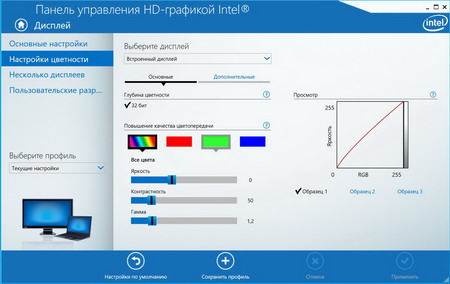

Эту проблему можно легко исправить в системе Windows благодаря настройкам параметра «Гамма» в стандартных драйверах графики:
Оптимально положение настройки «Гамма» около 1.2 (но это действительно только для тестируемого экземпляра планшета). К сожалению, в системе Android аналогичных настроек не предусмотрено.

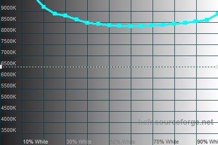

График цветовой температуры:
Недостаток красного закономерно привел к завышенной цветовой температуре. Изображение, действительно, при нейтральных настройках выглядит «прохладным».
Теоретически эту проблему тоже можно поправить в настройках графического драйвера Windows, но практически это сделать сложно из-за слишком грубой «цены деления» в настройках яркости и контрастности отдельных цветов. При таких умеренных расхождениях со стандартом, как в тестируемом планшете, лучше эти настройки не трогать, а оставить «как есть».

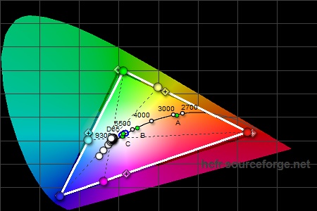

Следующая картина – цветовой охват:
Цветовой охват очень близок к стандарту sRGB. По этому пункту измерений нет никаких претензий.

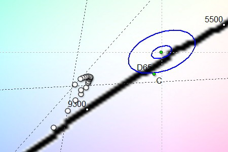

Но картина замера по точкам серого клина, аналогично цветовой температуре, оказалась не идеальна:
Все поголовно точки серого клина вылетели за границу большого синего овала, обозначающего границу DeltaE<10. Паразитные оттенки, хоть и в небольших размерах, присутствуют.

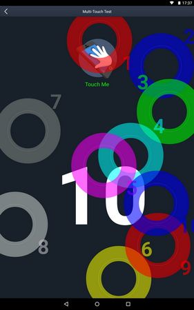

Теперь проверяем, на что способен тачскрин. Сенсор распознает одновременно до десяти касаний, как это обычно и делается для крупных дисплеев:
Что касается отзывчивости тачскрина, то она на нормальном уровне, желательны не легкие, а достаточно уверенные касания, но никакого насилия при этом не требуется.
