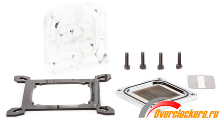

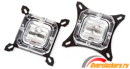

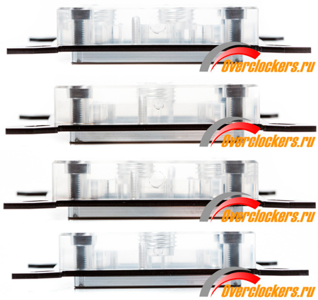

Конструкция процессорных ватерблоков, как правило, довольно примитивна. Медное основание с никелированным покрытием, уплотнительная резинка, реактивная пластина, металлическая рамка, крышка из оргстекла с двумя отверстиями под фитинги с резьбой G1/4 и четыре винта М4 с головкой под шестигранный ключ.
И вновь металлическая рамка отличилась очень хорошим качеством обработки. Кстати, ее можно заменить, правда, она будет другой формы (а по желанию и цвета), но несовместима с комплектом, об этом далее.

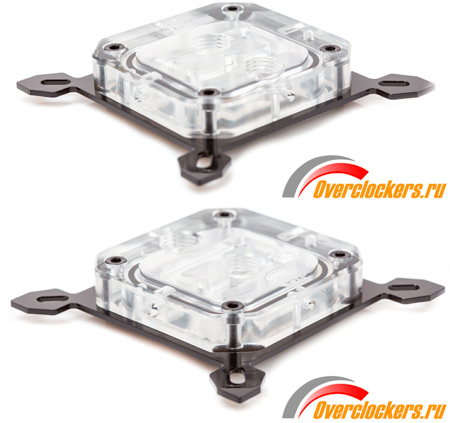

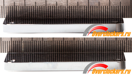

В торцах прозрачной акриловой крышки есть отверстия под светодиоды, пара под 3 мм и пара под 5 мм.
Конечно, визуальные отличия от серийного водоблока благодаря рамке довольно сильные, но по сути на ней они и кончаются.

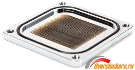

Разбираем ватерблок: откручиваем четыре винта, здесь все просто.

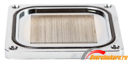

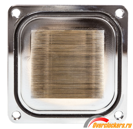

Габариты основания 56 х 56 х 4 мм, внутри него находится микроканальная структура.

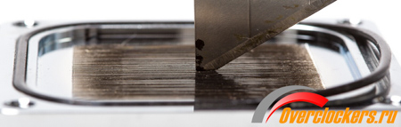

Внутри скрываются 54 ребра, толщиной 0.5 мм, с каналами идентичной толщины. Все это находится в выфрезерованном на 1.5 мм углублении и покрыто никелем.
Глубина фрезеровки каналов составляет ~1.5 мм, при толщине металлической пластины 4.0 мм до процессорной крышки остается всего ~1.0 мм.
Отражение в основании безупречное, как в зеркале.
С ровностью основания проблем также нет.

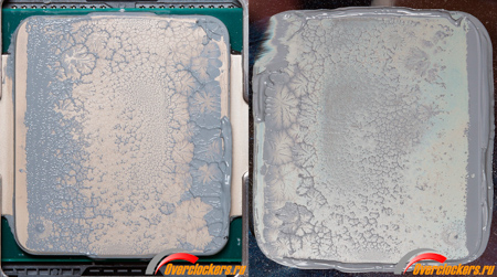

Прижим и контакт в целом хорошие.

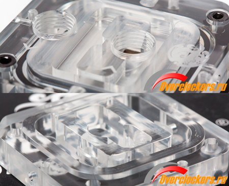

Акриловая крышка обработана с обеих сторон на высшем уровне, она прозрачная, хотя наблюдается небольшое замутнение, но это последствия фрезеровки.

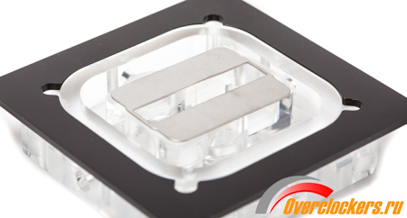

Для усиления давления в микроканальной структуре и улучшения производительности присутствует реактивная пластина.
