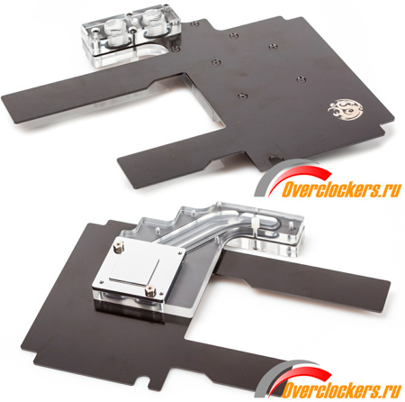

Продолжаем обзор по мере уменьшения значимости комплектующих и переходим к водоблоку чипсета Intel X99. Благодаря этому компоненту, а точнее его оформлению, моноблоки Bitspower выглядят продвинуто, хотя и привнося некоторые важные ограничения в функциональности. Однако если грамотно соблюдать последовательность при сборке, то все будет хорошо.

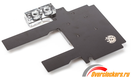

Большая черная металлическая пластина накрывает собой чуть ли не половину материнской платы. И кстати, именно из-за нее появляются некоторые ограничения.

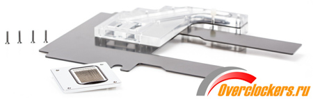

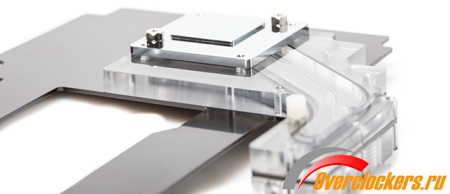

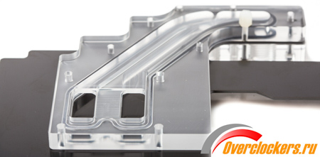

Под куском черного метала находится небольшой кусочек акрила, внутри которого проходит канал. К этому акриловому модулю прикручивается медное основание с никелированным покрытием. Каждый слой соединения содержит резиновую прокладку для того, чтобы конструкция была герметичной.

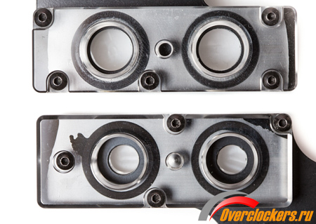

Если сравнить с подобным ватерблоком для ASUS Rampage V Extreme, можно найти некоторые отличия. К примеру, отверстия в металлической вставке, находящиеся сразу за резьбой, намного уже. Сверху версия ASUS, снизу – EVGA.
Почему разработчики Bitspower сделали так? Тут все дело в узком канале в акриловой вставке, и особой разницы, когда канал сузится, нет, на металлической вставке или на акриловом канале.

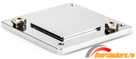

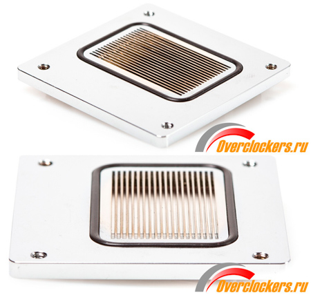

Теперь немного о медном основании. Оно скромных размеров 50 х 50 мм, даже если сравнивать с аналогичным у водоблока ASUS, где размеры основания 55 х 55 мм.
Здесь также на основании присутствует квадратный выступ высотой 1.0 мм, при общей толщине медной подошвы 4.0 мм.
Если открутить четыре винта, можно отсоединить медное основание.

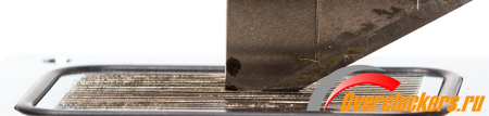

В нем можно найти микроканальную структуру, внутри которой скрываются 19 каналов толщиной ~1.5 мм, между которыми ребра толщиной ~1.0 мм.
Стоит отметить довольно глубокую фрезеровку каналов – ~ 3.0 мм.
При толщине основания 4.0 мм до кристалла остается ~1.0 мм

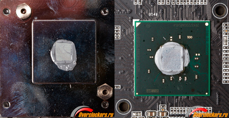

Контактная поверхность основания хорошо обработана и обеспечивает почти четкое зеркальное отражение.
Контакт с кристаллом идеальный.
