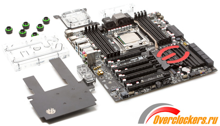

Из-за модульности «моноблока» Bitspower процесс его установки некоторым пользователям может показаться сложным, но это сильное заблуждение. При должной аккуратности проблем возникнуть не должно.

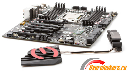

Первый этап: снимаем систему охлаждения с материнской платы EVGA. Для этого необходимо открутить пять винтов.

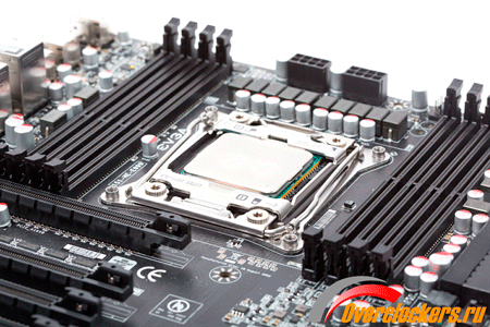

И теперь переходим к установке компонентов, тут есть два пути: по инструкции или самостоятельно. С моей точки зрения порядок действий, который рекомендует производитель, немного неправильный. Я бы начал с установки процессорного водоблока.
Весь процесс установки продемонстрирован ниже на анимированном (GIF) изображении. Все наглядно и понятно, а тем, у кого возникли какие-либо сложности в процессе, рекомендую обратиться к инструкции, идущей в комплекте, либо скачать ее с официального сайта.

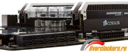

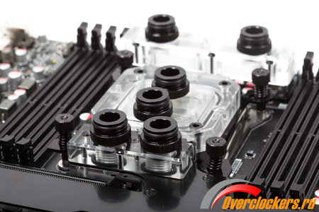

Далее устанавливаем водоблок на чипсет, он крепится банально на два винта.
И внешний вид уже преображается.

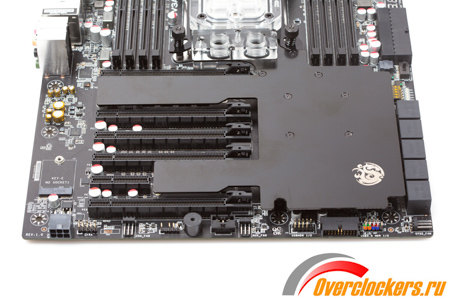

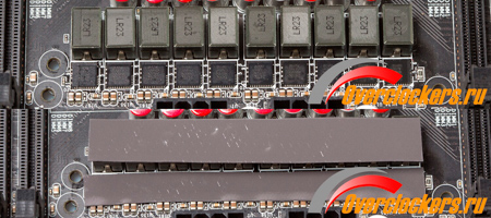

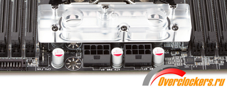

И переходим к ватерблоку системы питания, устанавливаем термопрокладки толщиной 0.5 мм.
В основании водоблока вкручиваем крепеж в нужные отверстия.
И фиксируем на пару винтов.

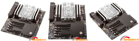

Теперь сделана большая часть.

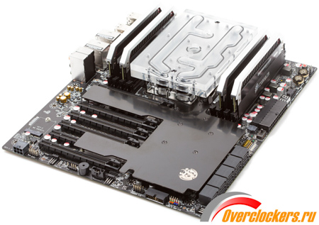

Вкручиваем фитинги – основательно, но без фанатизма, чтобы не повредить акрил.

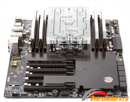

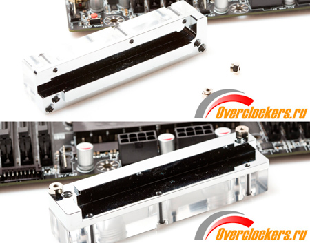

Надеваем сверху объединяющий модуль, этот процесс проходит туговато.
После того, как он надет, фиксируем его парой винтов.

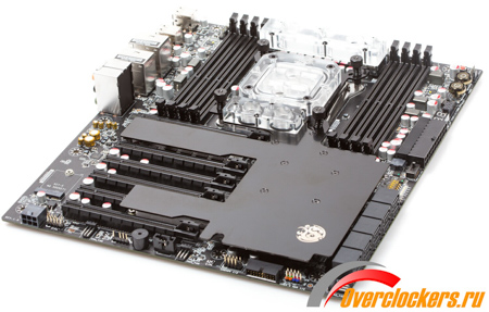

Теперь можно насладиться внешним видом, на мой взгляд, он шикарен.
