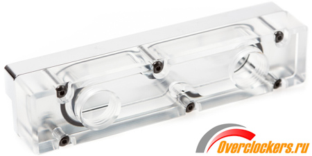

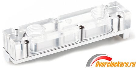

Водоблок подсистемы питания
Как правило, это самый скучный элемент, ведь тут нет ничего, что могло бы внезапно удивить.

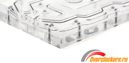

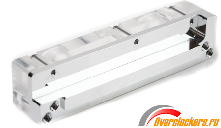

Акриловая крышка с двумя отверстиями под фитинги с резьбой G1/4 прикручивается к медному основанию с никелированным покрытием на шесть винтов. Герметичность конструкции обеспечивается при помощи уплотнительной резинки.

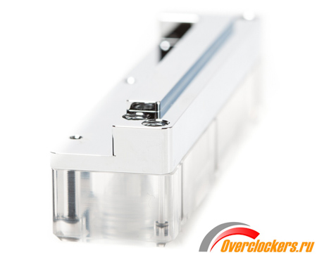

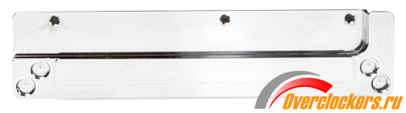

Поверхность медного основания двухуровневая.

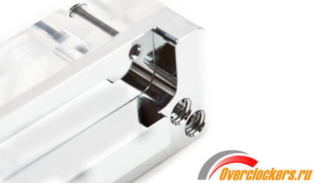

С обеих сторон в нем есть посадочные места для смены положения креплений, для совместимости с моделью EVGA Classified или FTW.

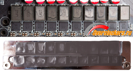

Прижим довольно хороший.

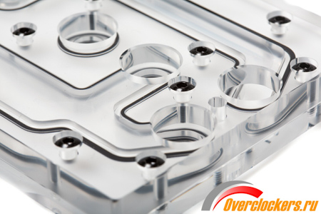

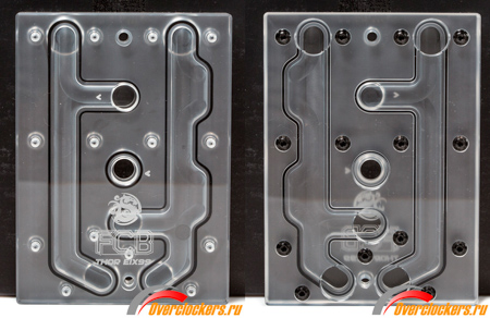

Коммуникация (разводка) моноблока

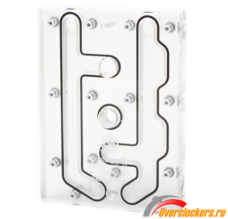

В одно целое все соединяет специальный модуль, сделанный из двух акриловых стекол, внутри которых выфрезерованы каналы, отвечающие за разведение жидкости между охлаждающими компонентами «моноблока». Между собой все скреплено четырнадцатью винтами, а для герметичности вокруг канала предусмотрена резиновая прокладка.
Данный модуль обеспечивает двухступенчатую систему нагрева жидкости (IN > CPU > VRM&CHIPSET > OUT), без этой пластины все будет выглядеть иначе (IN > CPU > VRM > CHIPSET > OUT).
На его фронтальной части находятся логотипы Bitspower и два отверстия под фитинги с резьбой G1/4.
С обратной стороны предусмотрены отверстия, в которые вставляются фитинги, идущие в комплекте.
Все качественно обработано, никаких нареканий здесь нет.

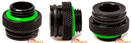

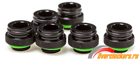

За герметичное соединение конструкции между собой через акриловый модуль, рассмотренный выше, отвечают необычные фитинги, всего их шесть штук.
С одной стороны у них резьба G1/4, а с другой цилиндрическая головка, в которой находится толстая резинка-уплотнитель. Технология очень похожа на ту, что у фитингов под твердые трубки, только на эти фитинги надевается панель, рассмотренная ранее. Сами фитинги изготовлены из латуни и окрашены в черный цвет.
