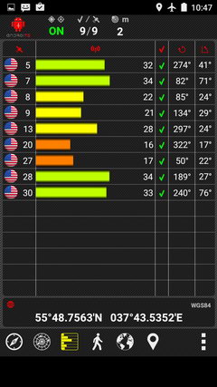

Навигация Doogee T6
При «холодном» включении навигации старт на открытом месте занял чуть больше одной минуты (хороший результат).
Программа AndroiTS показала, что аппарат Doogee поддерживает только одну систему навигации: американскую GPS.
Никакой беды в том, что он не поддерживает другие системы (ГЛОНАСС, Бэйдоу) я не вижу, ибо, как ни крути, система GPS на данный момент самая продвинутая. «Горячие» старты навигации происходили за несколько секунд.

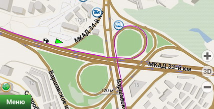

Для проверки точности работы навигации в «боевых» условиях была проведена запись двух треков: с передвижением по открытой местности и в сложных условиях приема (лес). Фрагмент первого трека приведен ниже:
Качество трека очень хорошее, он с высокой точностью повторяет форму «лепестка» дорожной развязки.

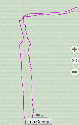

А теперь посмотрим на вторую картинку (в сложных условиях). На ней изображены два трека – путь «туда» и «обратно». Теоретически они должны совпасть друг с другом и с дорожкой с точностью до ширины дороги. В реальности же мы получаем следующее:
Как можно видеть, совпадение треков между собой и с дорогой слабое, плюс к тому присутствует «рысканье». Конечно, ошибка не столь велика, чтобы заблудиться, но и на отличную оценку такая навигация никак не тянет. Можно поставить лишь «средне».

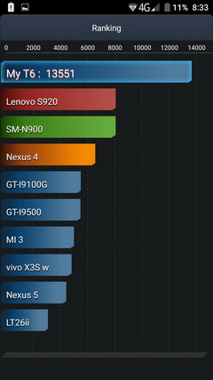

Итоги таковы: результат тестов автономности существенно выше среднего уровня. А так разместил AnTuTu Tester модель Doogee T6 в своем рейтинге:
По результатам данного теста герой обзора намного превзошел лидеров из числа производителей первого эшелона.

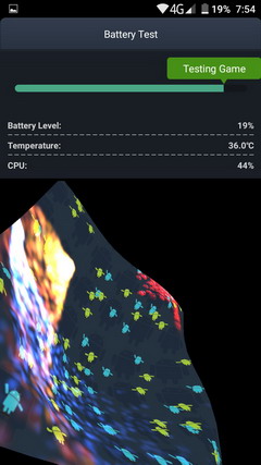

В процессе теста AnTuTu аппарат грелся не сильно, температура аккумулятора не превышала 38°C (при температуре внешней среды 22°C):
Можно предположить, что причиной столь малого нагрева послужила энергоэффективная платформа.

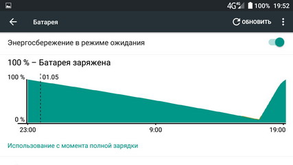

Теперь посмотрим на график разряда аккумулятора в тесте просмотра фильмов и его последующего заряда:
График плавный, без эксцессов. Это означает, что показания заряда аккумулятора адекватны, и прогнозу времени его жизни до исчерпания можно доверять. Но производитель касательно аккумулятора заявил не только высокую емкость, но и возможность «быстрой зарядки».
Режим «быстрой зарядки» успешно работал: от «штатного» зарядного устройства смартфон заряжался полностью за 2 часа 40 минут. Это очень хороший результат, учитывая емкость его аккумулятора.
Итоги по автономности оцениваем как очень хорошие, с дополнительным «плюсом» за ускоренную зарядку. Рекомендация: заряжайте аппарат от «родного» зарядного устройства и берегите его, поскольку с «обычными» ЗУ процесс зарядки будет идти крайне долго.

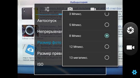

Но сначала пару слов о настройках разрешения. «Номинал» камеры – 8.0 Мпикс. Но в параметрах есть возможность выбрать и больше: 12.0 или 13.0 Мпикс:
Но мы эти «хохмочки» уже знаем, и всякие «цифровые зумы» и «разрешение с интерполяцией» рассматриваем не иначе, как лукавство производителей. Поэтому за основу берем номинальное разрешение в 8.0 Мпикс, но кое-где для пробы сделаем снимки и в 13.0 Мпикс.
