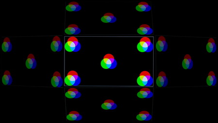

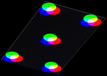

Взглянем для начала на пять классических ракурсов:
Картина получилась не слишком радующей глаз. При поворотах строго по перпендикулярным направлениям вправо-влево и вверх-вниз на 45 градусов яркость уменьшилась примерно в 2.2 раза. Не лучший показатель для IPS-технологии.
Диагональные же наклоны матрицы IPS традиционно «не любят»: падает контрастность и появляется заметная паразитная засветка, меняющая оттенки в зависимости от угла поворота. Этот эффект проявляется, к счастью, только при малоупотребительных углах обзора и в реальной жизни роли не играет. Наш герой тоже ему подвержен, хотя и в слабой степени:

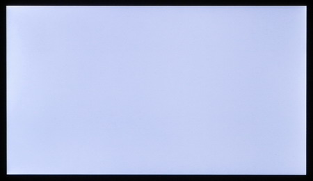

Тест на равномерность белого поля пройден хорошо, разве что белое поле скорее голубое, чем белое:

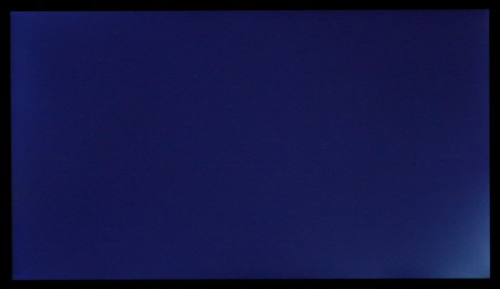

Тест на равномерность черного поля также пройден хорошо. Правда, черное поле при этом оказалось не черным или серым, а совсем синим (что, впрочем, не критично). Есть и небольшое повышение засветки в районе правого нижнего угла:

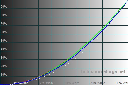

Далее переходим к инструментальным тестам, которые проводились при помощи калибратора X-Rite ColorMunki Display. Посмотрим на гамма-кривые:
Несмотря на то, что гамма-кривые не совпали с референсной линией, они получились более-менее приемлемыми.

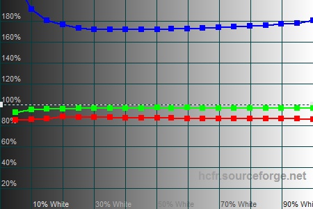

Идем дальше. График по цветовым каналам:
Вот эти кривые и показали, откуда берется «синева» экрана: уровень синего цвета завышен почти в два раза!
График цветовой температуры программа обработки результатов измерений рисовать отказалась, поскольку она повсеместно выше 12000K (при норме 6500K).

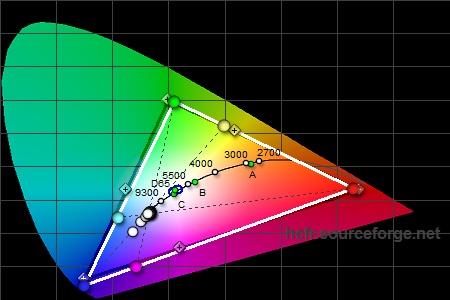

Следующая картина – цветовой охват:
Как это ни странно после предыдущих тестов, цветовой охват оказался очень приличным и почти полностью совпал со стандартом sRGB.

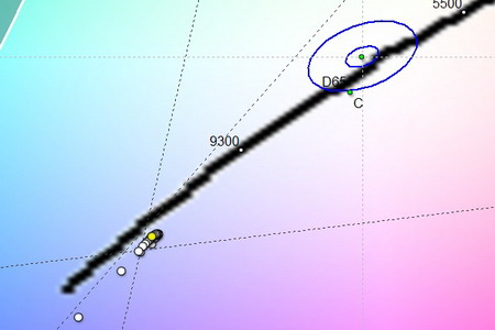

Но картина замера по точкам серого клина снова никуда не годится:
Большинство точек серого клина легли далеко за границу большого синего овала, обозначающего границу DeltaE<10. Результат замера в данном случае подтвердил то, что и так хорошо видно невооруженным глазом: паразитные оттенки будут заметны.

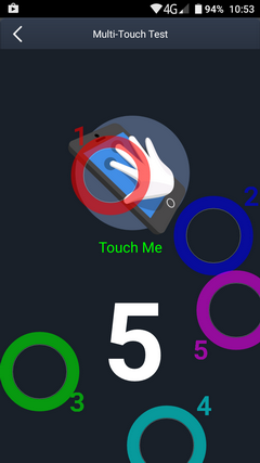

Теперь проверим, на что способен тачскрин. Он ожидаемо распознает одновременно до пяти касаний:
Для экрана такого размера этого достаточно. Что касается отзывчивости сенсора, то она на хорошем уровне, смартфон реагирует даже на легкие касания.

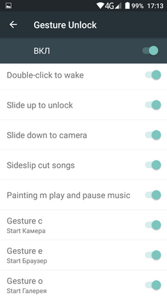

Предусмотрено управление жестами (разблокировка, запуск приложений и прочее):
По приведенной картинке можно сделать справедливый вывод о том, что не все пункты в меню русифицированы, хотя к большинству из них каких-либо нареканий в этом плане нет.
