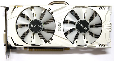

Как и обещает производитель, карта белая, но не до конца и не абсолютно. У кожуха кулера все же присутствует какой-то перламутровый оттенок. С обратной стороны находится защитная металлическая пластина тоже белого цвета.
Многие ожидали, что печатная плата тоже окажется белоснежной, как на моделях серии HOF, но нет, здесь текстолит черный. Согласно спецификации в длину карта достигает 254 мм, а толщина вместе с системой охлаждения не превосходит двух слотов.
Дополнительное питание реализовано привычным шестиконтактным разъемом, сюрпризов не отмечено.

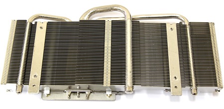

Радиатор изготовлен по знакомой схеме. Через медное основание теплосъемника проходят три медные тепловые трубки, покрытые слоем никеля (две по 6 мм и одна 8 мм). Они загибаются и пронизывают массив алюминиевых ребер. Вся конструкция хорошо пропаяна и это должно улучшить теплообмен между компонентами системы.
Сверху радиатор накрывает белый пластиковый кожух с двумя вентиляторами. Здесь используются модели Apistek GA91S2H, скорость вращения составляет 0-3000 об/мин.
После демонтажа системы охлаждения спереди остается еще один радиатор, который отводит тепло от транзисторов.

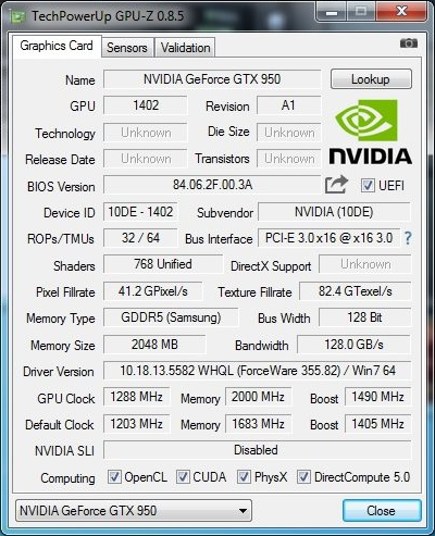

Видеокарта KFA2 GeForce GTX 950 EXOC White в первую очередь вызывает интерес тем, что входит в серию EXOC, представители которой известны отличным заводским разгоном. Частота графического процессора повышена с 1024 МГц до 1203 МГц, значение Boost составляет 1405 МГц, частота памяти немного увеличена до 1683 МГц. GPU функционирует при напряжении 1.187 В.
Добиться стабильности в разгоне удалось при частоте ядра 1288 МГц (Boost – 1490 МГц), в приложениях около 1528 МГц, и памяти – 2000 МГц. Достаточно посредственные результаты, учитывая, что Power Limit можно поднять до 133%.

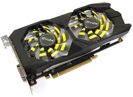

Модель KFA2 GeForce GTX 950 Black OC Sniper Edition выглядит иначе, нежели рассмотренная ранее видеокарта. Разработчики перешли на «темную сторону», лишь окрасив лопасти вентиляторов в желто-черные цвета, что выглядит, с одной стороны, хищно, с другой – своеобразно. В длину она достигает 244 мм, а с системой охлаждения занимает два слота.
Нашлось место и светодиодной подсветке, которая расположилась сбоку за надписью GeForce GTX. Без особых изменений остается и разъем дополнительного питания, реализованный в виде одного шестиконтактного.

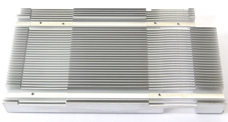

Охладитель представляет собой двухсекционный радиатор интересной конструкции. Это алюминиевый каркас, который много раз пропилен вдоль до основания. Таким образом с интервалом 1.5-2.0 мм образуются ребра толщиной около 1 мм.
Из особенностей конструкции отметим вторую секцию, которая отвечает за охлаждение подсистемы питания. Невиданная роскошь по меркам GeForce GTX 950. Два 90 мм вентилятора произведены компанией Apistek, модель GA92O2U, скорость вращения находится в диапазоне 0-3300 об/мин.

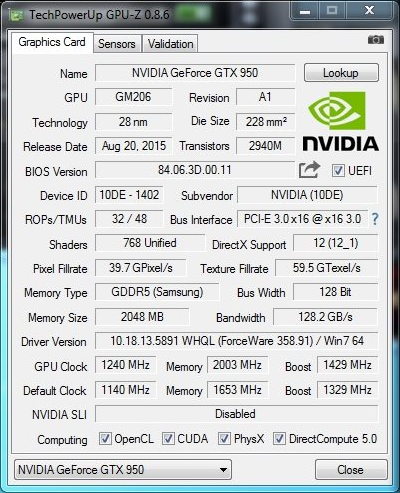

Видеокарта KFA2 GeForce GTX 950 Black OC Sniper Edition отличилась высоким заводским разгоном. В качестве штатного значения базовой частоты графического процессора указана частота 1140 МГц, с активной технологией GPU Boost – 1329 МГц при напряжении 1.181 В. Видеопамять же работает при штатных 1653 МГц.
Разгон оказался не лучшей стороной видеокарты, хотя мы смогли добиться приемлемых результатов. Частоту ядра удалось повысить на 100 МГц до значения 1240 МГц (Boost – 1429 МГц), а видеопамяти покорился рубеж в 2 ГГц.

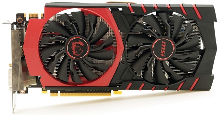

Видеокарты серии MSI Gaming используют один дизайн. Компания считает, что благодаря этому удается выдерживать фирменный стиль и оставаться узнаваемыми на рынке. Но в данном случае, несмотря на заявленную систему охлаждения Twin Frozr V, у штатного кулера мало общего с эффективной СО топовых моделей.
Сама видеокарта выглядит стильно: черный кожух с ярко-красными вставками, красные защитные колпачки из упаковки, все завершает черная печатная плата. Система охлаждения Twin Frozr V включает два достаточно крупных вентилятора (диаметр которых составляет 100 мм), а дополнительное питание реализовано одним шестиконтактным разъемом.
Несмотря на внешнюю схожесть и одинаковое название систем охлаждения MSI GeForce GTX 960 Gaming и GeForce GTX 950 Gaming, внутри нас ждет один неприятный сюрприз. Возможно, инженерам компании стоило оставить кулер старшей модели. Тогда бы младшей версии достались три тепловых трубки, никелированное покрытие и прочее. Но все, что сохранилось от полноценного Twin Frozr V – это два вентилятора.
На MSI GeForce GTX 950 Gaming применен способ прямого контакта с графическим ядром. Причем визуально две 6 мм тепловых трубки не закрывают его полностью. С другой стороны, должен сказать, что обе трубки состыкованы идеально, а горизонтальная плоскость контакта очень ровная.
Зона VRM охлаждается небольшим радиатором.

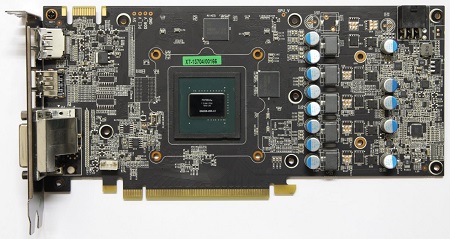

Инженеры MSI разработали оригинальную печатную плату с собственным дизайном, усиленной схемой питания и с применением качественных долговечных компонентов Military Class IV американского военного стандарта MIL-STD-810G: твердотельные конденсаторы SOLID CAP, катушки с ферритовым сердечником SFC, экономичные конденсаторы HI-c CAP. Все это модели досталось от старшей сестры, под нож попала лишь часть силовых транзисторов.
Питание графического ускорителя выполнено по схеме 4+1 (GPU/memory). Все управление осуществляется контроллером NCP81174.

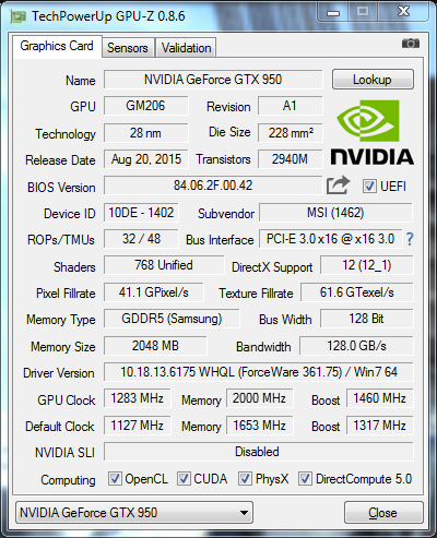

Видеокарта MSI GeForce GTX 950 Gaming 2G получила базовый разгон графического ядра с 1024 до 1127 МГц (с учетом использования технологии GPU Boost – 1317 МГц), видеопамять работает на частоте 1653 МГц; под нагрузкой ускоритель выдерживает на всем этапе тестирования напряжение в 1.187 В.
При помощи программного обеспечения удалось найти оптимальные значения графического ядра и памяти, при которых наблюдалась полная стабильность в длительных тестах – 1283 МГц (Boost до 1146 МГц) для графического ядра и 2000 МГц для памяти соответственно. Под нагрузкой реальная частота составляет 1545 МГц.
