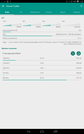

Здесь все серьезнее, чем у Root Booster. В частности, реализован монитор нагрузки на ядра, использование ОЗУ, температура аккумулятора (опять – 12 градусов) и имя ядра. Есть и история нагрузки, то есть можно отследить, что и как менялось после настроек.

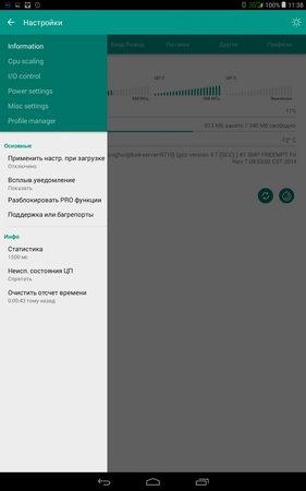

Не обошлось и без левого сайдбара, где можно переключаться между инструментами. Так, предусмотрено управление частотой процессора, I/O-планировщик, настройка питания, прочие настройки и профили. Последняя опция как нельзя кстати, так как вы можете самостоятельно настроить «автомат», как это было у Root Booster, например, создать профиль «Высокая производительность» или «Экономия энергии». Из особенностей – переключение интерфейса в ночной режим. Мелочь, а приятно.

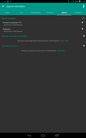

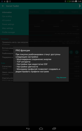

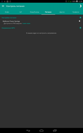

Однако не все здесь бесплатно. Так pro-версия Kernel Toolkit (176.30 рублей) позволяет осуществлять многоядерное сохранение энергии, применять TCP-алгоритм, оптимизировать ОЗУ, настраивать цветность экрана и работать с менеджером профилей. В общем, без платной версии никак не обойтись, если вы хотите в полной мере поколдовать над своим устройством.

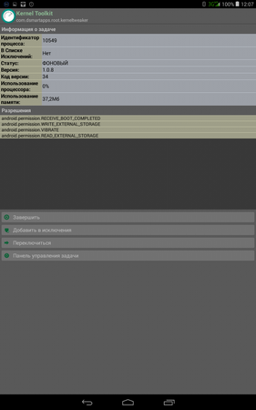

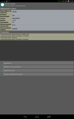

В состоянии покоя Kernel Toolkit кушает всего 37.2 Мбайт ОЗУ при нулевой нагрузке на процессор и занимает в системе ничтожные 4.85 Мбайт. Однако приложение совместимо только с четвертым Android, а его функциональность напрямую зависит от установленного ядра, то есть на «стоке» вряд ли можно будет изменить напряжение CPU, по крайне мере на моем устройстве. Что касается разрешений, то тут ничего криминального. Также программа радует отсутствие рекламы.

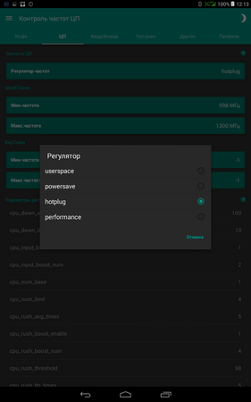

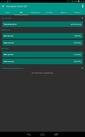

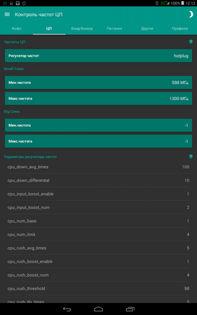

В бесплатной версии особо не разгонишься, но поколдовать над частотой процессора можно. Так, предусмотрено несколько стандартный говерноров (hotplug, powersave, performance и userspace), то есть отключение ядер при простое, экономия энергии, увеличение производительности и пользовательский режим.
При этом каждое ядро доступно настраивать по отдельности, но только в режимах hotplug и userspace. Powerspace и performance – это фиксированные говерноры, где в первом случае задействуются все ядра на максимальной частоте, во втором – равномерно распределяется нагрузка на все ядра, например, по 2000 Мгц на четыре ядра.

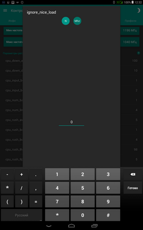

Что касается ручной настройки, то здесь стоит быть аккуратным и лучше погуглить твики, если вы чего-то не понимаете. Так, можно ограничить число процессорных ядер, используемых программами, или установить значение от 1% до 100% загрузки CPU, то есть когда наступает указанная загрузка процессора, governor повышает значение частоты CPU. В общем происходит классическая настройка SetCPU. Энтузиасту такой подход понравится, но, а другим будет достаточно переключаться между режимом экономии энергии и высокой производительностью. Благо, при переключениях перезагрузка устройства не требуется.
Так как регулировать частоту и работу процессора можно очень плавно, нет смысла доказывать на реальном примере, как это воздействует на производительность и аккумулятор. Жаль, что только напряжение я так настроить не смог, так как ядро моего аппарата не поддерживает данную функцию.

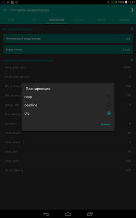

I/O-планировщик

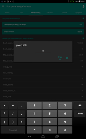

Зато можно поколдовать над скоростью вывода/ввода ядра, изменив предустановки планировщика или настроив твики вручную.

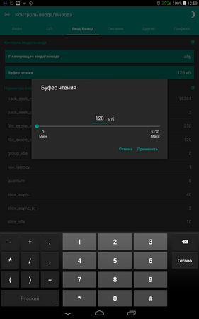

Так предусмотрено три режима: noop, deadline и cfq. Noop – самый безопасный и простой планировщик, так, как только объединяет запросы, но не сортирует, cfq – объединяет задачи в цели и по кругу их обходит. Сбалансированный и производительный вариант для Android. Но, а deadline хранит отсортированную очередь на запись, новые запросы сортируются и перемещаются в конец очереди. В общем лучше всего остановиться на cfq, хотя здесь все зависит от предпочтений. В любом случае скрипты и твики каждого из режимов можно параметризировать, например, изменить back_seek_max или quantum. Не обошлось и без изменения буфера чтения. В моем случае его можно увеличить до 5120 Кбайт.
Как бы там ни было, Kernel Toolkit немного, но напрягает систему. Так ОЗУ увеличилось до 38.6 Мбайт, процессор до 0.1%. Однако этот показатель снят скорее ради галочки, ведь сама программа позволяет свести потребление ресурсов программами к минимуму. Главное – не использовать метод тыка, а воспользоваться предустановками, если ничего не смыслите в твиках и скриптах.
