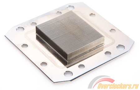

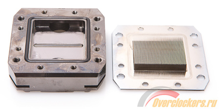

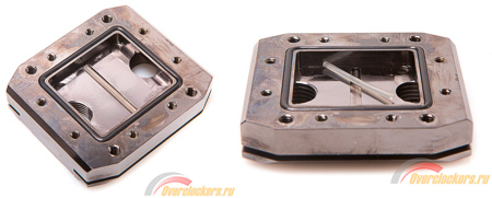

Теперь перейдем к самому интересному. Разберем ватерблок, который соединяется восемью винтами М3, и взглянем на внутреннюю структуру.
Перед нами довольно массивный выступ в виде огромного ряда крупных ребер.

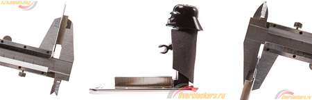

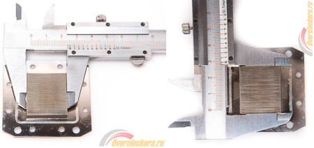

В длину каждое ребро 25.5 мм, ширина ряда равна 29.5 мм. Всего можно насчитать 72 ребра, они получили слегка (почти незаметно) изогнутую форму. Толщина каждого ребра – ~0.4 мм, расстояние между ними – ~0.3 мм.
Толщина основания равна ~1 мм, высота ребер – ~5 мм. Если честно, то я был впечатлен таким внутренним строением, выглядит просто, но при этом перспективно.
Но на этом особенности конструкции не закончились. Внутреннее строение крышки сделано так, что жидкость входит с одного края, проходит через микроканалы и выходит через отверстие в другом краю.
Все реализовано по проточному типу, а для усиления давления внутри над микроканалами установлена резиновая прокладка, которая блокирует возможность жидкости протекать над ребрами, усиливая давление подобно реактивной пластине.

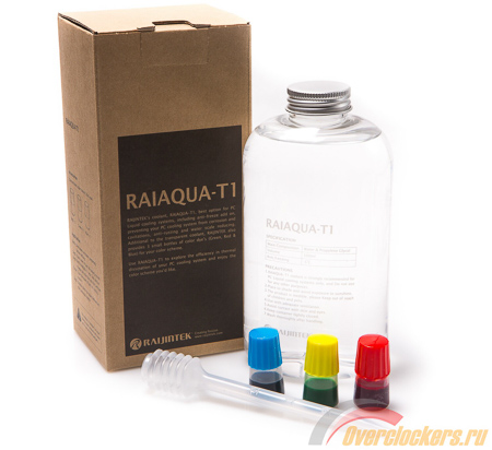

К сожалению, основательно протестировать рабочую жидкость возможности не представилось, поскольку нужно время, чтобы узнать, выпадет она в осадок или нет. Так что знакомство с RAIAQUA-T1 будет поверхностным.
Поставляется она в картонной коробке с невзрачным на фоне остальных компонентов оформлением. Внутри коробки находится бутыль с прозрачным раствором пропиленгликоля, груша, назначение которой мне непонятно, и три пузырька с красителем (каждый объемом 10 мл, цвета красный, зеленый и синий).
На упаковке и самой бутылке есть характеристики, из которых можно узнать состав и объем. И еще один важный параметр – температура замерзания – она находится на отметке ниже -5 градусов Цельсия.

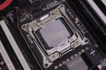

Весь процесс установки продемонстрирован ниже на анимированном (GIF) изображении. Все наглядно и понятно, а тем, у кого возникли какие-либо сложности в процессе, рекомендую обратиться к инструкции, идущей в комплекте, либо скачать ее с официального сайта.
На приведенном изображении отображен процесс установки на платформу LGA 2011-3, для прочих платформ (LGA 115Х, LGA 1366, AM2, AM2+, AM3, AM3+, FM1, FM2, FM2+) установка немного отличается, поскольку требует использования «бэкплейта» (крепежной пластины), идущего в комплекте.

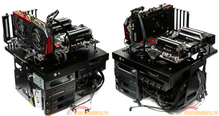

Тестовый стенд, методика тестирования и ПО
К сожалению, радиаторы и фитинги Raijintek не выпускает, и в составе Atlantis DIY их просто нет. Так что при практическом испытании СЖО будут использоваться дополнительные компоненты.

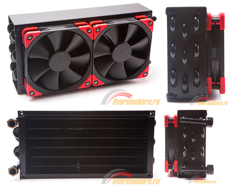

Начнем с радиатора и вентиляторов. В составе стенда применен купленный на барахолке необычный 240 мм теплорассеиватель, состоящий из трех длинных тепловых трубок, проходящих через 101 алюминиевую пластину. Его площадь рассеивания равна 11 500 см2. Для обдува была задействована пара вентиляторов Noctua NF-F12 industrialPPC-24V-3000 IP67 PWM. В отличие от своих 12 В собратьев, они обладают более тихим подшипником.

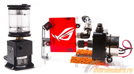

Для противостояния Raijintek RAI-PM5 и RAI-R10 используем стендовую сборку, состоящую из резервуара Swiftech Plexiglas Small Form Factor Reservoir, помпы Swiftech MPC655 и топа EK-D5 X-TOP - Acetal G1/4 Rev.2.

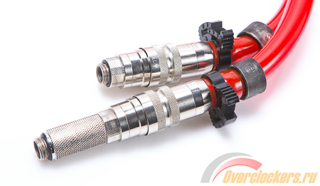

Подключение к ватерблоку происходит при помощи «быстросцепов» Koolance.
Самое время перейти к описанию стенда и методики.
Конфигурация:
- Материнская плата: EVGA X99 Classified (151-HE-E999-KR), LGA 2011-3, Intel X99, E-ATX;
- Процессор: Intel Core i7-5960X, 8/16 @4.5 ГГц 1.198 В;
- Система охлаждения процессора: СЖО Raijintek;
- Термоинтерфейс: Arctic Cooling MX-4;
- Оперативная память: DDR4 Corsair Dominator Platinum CMD16GX4M4A2666C15, 2666 МГц, 14-15-14-32 2T, 1.35 В;
- Видеокарта: ASUS ROG Poseidon GTX 980 4 Гбайта;
- Накопитель SSD: Plextor M5 Pro (PX-512M5P), 512 Гбайт;
- Блок питания: Corsair AX1200i, 1200 Ватт, 80 Plus Platinum (терморегулируемый вентилятор);
- Реобас: Lamptron FC5 V2;
- Корпус: открытый стенд Lian Li PC-T60B (модернизированный).
В составе тестового стенда используется блок питания Corsair AX1200i мощностью 1200 Ватт с сертификатом качества 80 Plus Platinum. Он отличается высоким уровнем КПД и очень высоким уровнем надежности. За охлаждение БП отвечает терморегулируемый вентилятор, который находится в состоянии покоя до того момента, пока нагрузка не превысит 40%. В процессе тестирования вентилятор Corsair AX1200i оставался абсолютно бесшумным, никак не влияя на показатели уровня звукового давления.
