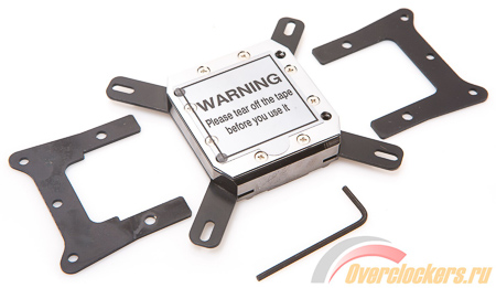

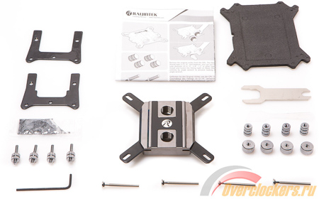

Комплект поставки включает все необходимое для установки. В него входит:
- Ватерблок CWB-С1;
- Универсальный «бэкплейт» с уплотнительной прокладкой;
- Набор креплений для ЦП AMD;
- Шестигранный ключ для смены креплений;
- Набор винтов и гаек для установки;
- Набор для установки LGA 2011/2011-3;
- Термопаста в пакете;
- Ключ для фитингов;
- Инструкция по установке.

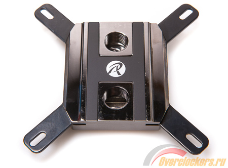

Думаю, многие скажут, что модель Raijintek CWB-С1 сильно напоминает ватерблок Watercool Heatkiller Rev3.0. Да, внешнее сходство есть, но внутри они кардинально отличаются.

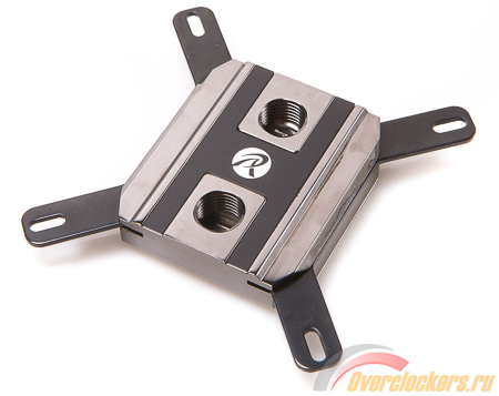

Размер Raijintek CWB-С1 без креплений равен 54 x 60 x 14 мм, масса – 325 г.
Как заявляет производитель, верхняя крышка выполнена из меди, хотя куда целесообразнее использовать латунь, что дешевле. Она покрыта слоем темного никеля, придающим продукту эффектный внешний вид.
Сверху на крышке расположена черная металлическая вставка в виде буквы Н, в центре которой находится логотип компании. Отверстия под фитинги с резьбой G1/4 размещены по краям.

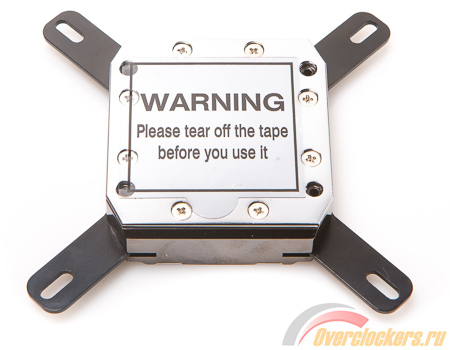

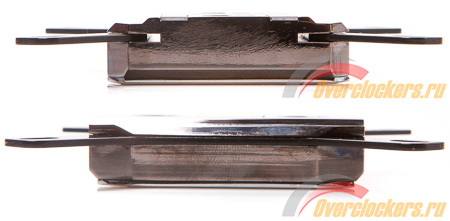

В боках металлической крышки сделаны прорези, в которые вставляются крепежные пластины.
Несмотря на никелированное покрытие, немного заметны следы от работы фрезы.

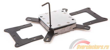

Процедура снятия и замены крепления проста.
Для этого потребуется открутить четыре винта шестигранником, идущим в комплекте.

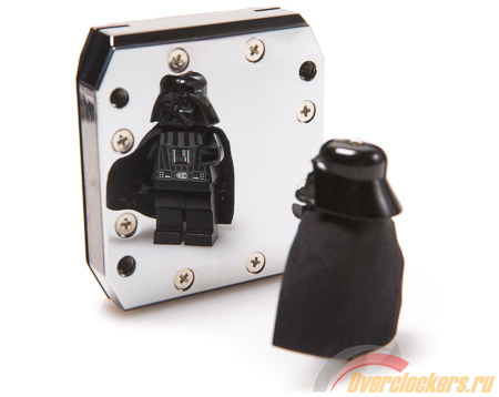

Основание с завода скрыто под защитной наклейкой.
Оно выполнено из меди и получило никелированное покрытие. Качество полировки и обработки подошвы находится на высоком уровне. В данном случае можно увидеть четкое и разборчивое отражение известного киногероя.

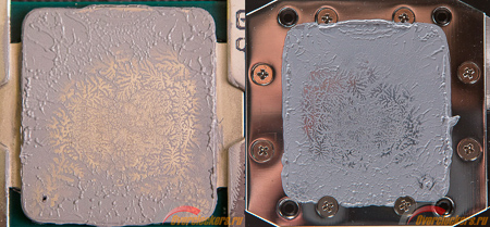

Тест отпечатка пройден хорошо, контакт в зоне кристалла идеальный.
