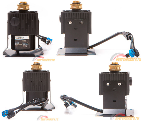

Модель RAI-PM5 показалась мне очень знакомой. И действительно, я уже встречался с подобным водяным насосом, но немного в другом воплощении – SC-600.
Но Raijintek RAI-PM5 заметно отличается от SC-600. Судя по всему, с ней хорошенько поработали. Теперь она поставляется в нормальной упаковке, на которой приводятся ее характеристики.
Сама помпа надежно упакована и защищена от повреждений в процессе транспортировки.

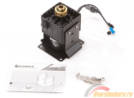

В комплект поставки входит инструкция и винты с гайками для крепления устройства.
В отличие от «голой» SC-600, RAI-PM5 содержит в своем составе более-менее сносный топ, латунный надежный соединитель с внешней резьбой G1/4, крепление для установки в корпус и встроенный регулятор оборотов.
При тестировании SC-600 у меня возникали вопросы, что она может, какие у нее характеристики, и что будет, если она прикажет долго жить. С ее улучшенным воплощением RAI-PM5 такого нет. Ниже приведена сравнительная таблица с характеристиками помпы Raijintek и популярных моделей D5 / DDC.

Но при подключении Raijintek RAI-PM5 к 12 В она завелась на 5400 об/мин, что практически в два раза выше, нежели заявленные 3000 об/мин. К сожалению, измерить возможности помпы мне не дает временное отсутствие оборудования, надеюсь исправить это в скором времени.
Встроенный регулятор оборотов позволил снизить скорость вращения импеллера до 3800 об/мин. А достичь заявленных 3000 об/мин удалось только с помощью стендового реобаса при напряжении 6.5 В.

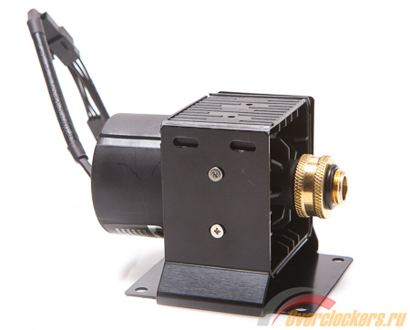

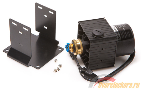

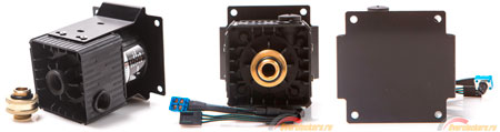

Латунный переходник с внешней резьбой G1/4 предназначен для соединения с родными резервуарами. После его снятия можно установить обычные фитинги с резьбой G1/4.
Установить и закрепить помпу в корпусе можно без проблем на четыре винта, благо в креплении предусмотрено четыре отверстия.

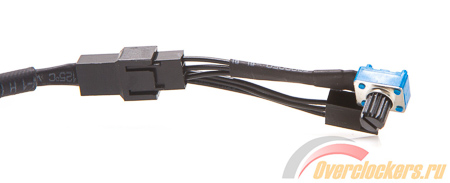

Подключается помпа через коннектор 3 pin. Но помимо него, на проводе можно увидеть встроенный регулятор оборотов, который легко снять.
Металлическое крепление в корпус предусматривает как вертикальное, так и горизонтальное размещение помпы.
Фиксируется она при помощи четырех винтов.

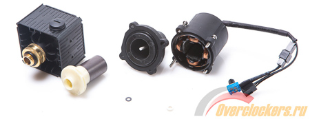

Разобрать помпу можно без особых проблем, просто открутив четыре винта. И тут мы можем увидеть ту самую заявленную графитовую трубку с керамической осью.

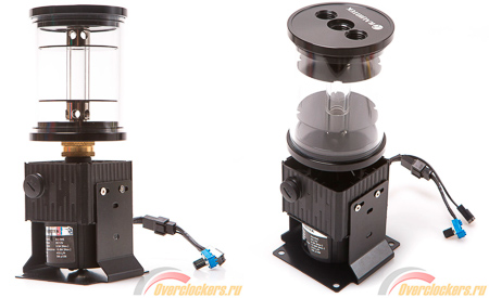

По задумке производителя, именно так должна использоваться помпа с резервуаром в составе контура.
Ниже приведу пару роликов с использованием рассмотренных помпы и резервуара Raijintek RAI-PM5 и RAI-R10.
В первом случае я второпях подключил шланг в центральное верхнее отверстие. Как уже упоминалось, это привело к невозможности избавления от пузырьков воздуха.
Во втором ролике шланг подцеплен правильно. Помпа при этом работает на максимальных оборотах, создавая сильные вибрации, но при правильном подходе от них можно избавиться и добиться тихой работы.
