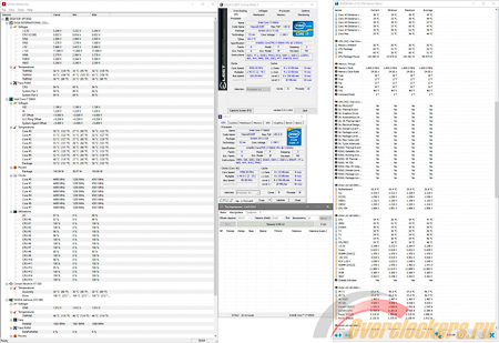

Нагрев процессора происходил при помощи программы LinX 0.6.4 с объемом задачи 8192 Мбайт в течение 10 минут для каждого режима. Для корректности данных между каждым режимом тестирования делалась пятиминутная пауза, во время которой система охлаждения достигала первоначальной температуры (состояние покоя).
Для мониторинга температуры ЦП за основу брались данные программы HWMonitor 1.28. На такой шаг пришлось пойти из-за невозможности отслеживать температуру восьми ядер утилитой Real Temp 3.80. разница между показателями используемых приложений равна +/-1 градус.
За мониторинг системы отвечали:
- HWMonitor 1.28;
- HWiNFO64;
- Real Temp 3.80;
- CPU-Z v1.71.1;
- EVGA E-LEET Tuning Utility;
- Corsair Link.
Для наглядности используемые программы объединены в таблицу.
| Выполняемая функция |
| Нагрев CPU |
| Мониторинг температуры CPU |
Дополнительный мониторинг CPU и системы, контроль напряжения и частоты CPU |
HWiNFO64; CPU-Z v1.71.1; EVGA E-LEET Tuning Utility; Corsair Link |
Исследование возможностей участников тестирования проходило при средней температуре в помещении 28 градусов Цельсия, ее минимальное значение составляло 27, а максимальное – 29. При превышении (более 29 и менее 27) этих отметок тестирование не проводилось, поскольку при комнатной температуре в 30°C результаты разнились на 3-5 градусов в большую сторону (по сравнению с 28°C).
Основную часть времени тестирования температура держалась на отметке 28 градусов без каких-либо колебаний. Влажность воздуха в помещении на момент замеров – ~65%.

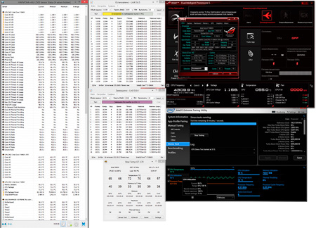

Прежде чем перейти к тесту Raijintek Atlantis, расскажу немного о своем знакомстве с процессором Intel Core i7-5960X. Оно было довольно занимательным: первый экземпляр восьмиядерного Haswell-E приказал долго жить спустя две недели при простой перестановке из ASUS X99-PRO в ASUS Rampage V Extreme. Благо это был боксовый вариант, который быстро заменили по гарантии. И новый процессор отличился немного горбатой крышкой.
Второй образец оказался более удачным, что меня порадовало. Правда, сам по себе Intel Core i7-5960X очень горячий, особенно в разгоне. Кроме того, результаты, полученные при его тестировании, заметно разнятся с показателями моего коллеги Ivan_FCB, приведенными в статье «Изучение нюансов разгона процессоров Intel Haswell-E». Возможно, все дело в том, что в его случае использовался шестиядерный ЦП i7-5930K. И поскольку поведение старшей модели в разгоне при прохождении стресс-тестов отличается от младшей, пришлось немного изменить методику тестирования и провести свое исследование для выбора программы прогрева CPU.
Стендовый процессор i7-5960X работал на частоте 4.3 ГГц при напряжении 1.150-1.158 В, сохраняя активность всех восьми ядер и с включенным Hyper Threading. На приведенном ниже графике отображены температуры ЦП при прохождении стресс-тестов с различными параметрами, в качестве системы охлаждения использовалась Corsair Hydro Series H110i GT, с вентиляторами, работающими на скорости 660 об/мин.
Градусы, °C
Меньше – лучше
Как можно видеть, при небольшом увеличении напряжения и легком разгоне i7-5960X обеспечивает очень высокие температуры в любом режиме стресс-теста LinX 0.6.5, причем эти скачки неравномерны.
Как следствие, нельзя говорить о валидности результатов, получаемых в LinX 0.6.5 с AVX 2.0 и восьмиядерным Haswell-E. По этой причине пришлось отказаться от его использования в пользу версии LinX 0.6.4 с объемом выделенной памяти 8192 Мбайт.
Данный режим как нельзя кстати подойдет для тестирования систем охлаждения, поскольку полученные в нем значения температур будут оставаться на высоком уровне, не переходя в критические. А самое главное – не будет лишних скачков.
