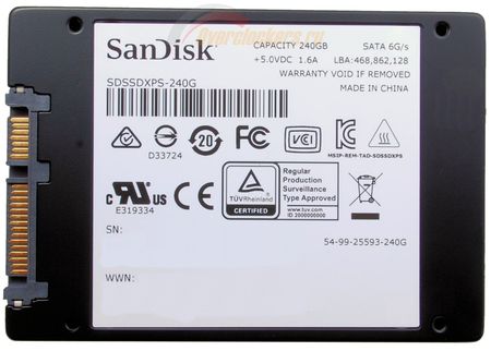

Сам накопитель SanDisk Extreme Pro помещен в антистатический пакет и пластиковый блистер.
Корпус не претерпел никаких изменений: металлическая крышка и пластиковое дно. Скрепляющие винты скрыты под наклейкой, которая играет роль заводской пломбы. На этой этикетке указан ряд информации, но ничего полезного нет – даже заводская версия прошивки не приводится.

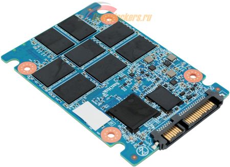

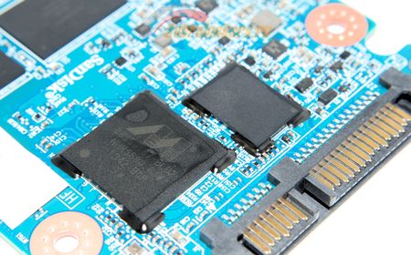

В основе накопителя лежит контроллер Marvell 88SS9187-BLD2. В качестве буферной памяти применена микросхема DDR3L-1600 Micron, которая используется контроллером для хранения таблицы адресации страниц флеш-памяти и кэширования пользовательских данных.
Из-за того, что все микросхемы накрыты термопрокладкой, обеспечивающей отвод тепла, маркировка на них стала практически нечитаемой. В качестве запоминающих устройств используются микросхемы, основанные на 19 нм кристаллах второго поколения (A19) MLC NAND емкостью 64 Гбит собственного производства SanDisk.

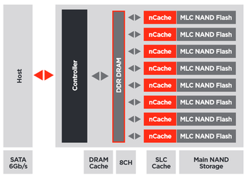

Общий объем накопителя составляет 256 Гбайт, однако часть объема является скрытым резервом, который отчасти используется для работы фирменного алгоритма nCache 2.0.
По сути это своего рода режим «псевдо SLC-записи», когда в каждую ячейку памяти записывается не два бита (стандарт MLC), а один (стандарт SLC). Нечто схожее с тем, что мы наблюдали в накопителях Toshiba, OCZ, Samsung и Micron. Записанные в таком щадящем режиме данные группируются микропрограммой в крупные блоки и пишутся в общий массив в нормальном режиме. Подобный прием позволяет уменьшить коэффициент Write Amplification при мелкоблочной нагрузке со случайным доступом.

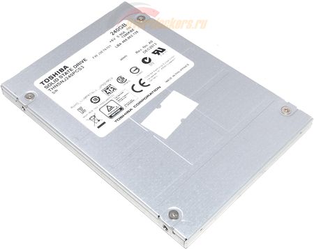

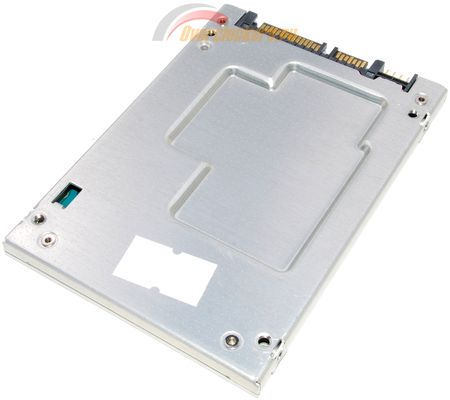

Как и следовало ожидать, устройство поставляется без какой-либо упаковки и комплектации, при этом оно полностью лишено декоративных изысков: алюминиевый сплав без покрытия, со специфической выпрессовкой, из-за чего корпус напоминает старые Floppy-приводы для дискет.
В остальном все стандартно: форм-фактор 2.5" с высотой корпуса 7.0 мм, интерфейс – SATA 6 Гбит/с.
Вся информация – на этикетке, где мы обнаружим дату производства (в нашем случае – декабрь 2013 года), серийный номер и гарантийный код, а также уровень энергопотребления и заводскую версию микропрограммы.

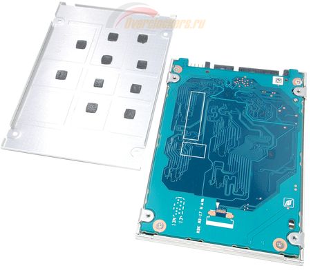

На наше счастье, Toshiba не стала защищать содержимое накопителя пломбами, а потому мы без проблем можем произвести вскрытие и посмотреть на аппаратную составляющую, которая не так проста.
Модель HK3R в значительной мере отличается от всех ранее виденных нами твердотельных накопителей Toshiba.

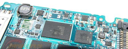

Термоинтерфейс – маленькие квадратики вместо полноценных фрагментов теплопроводящей ленты под размеры микросхем. Что интересно, оный присутствует с обеих сторон печатной платы, не только там, где микросхемы. Сделано это именно ради лучшего теплоотвода – сама печатная плата фиксируется внутри корпуса на отдельных четырех винтах.

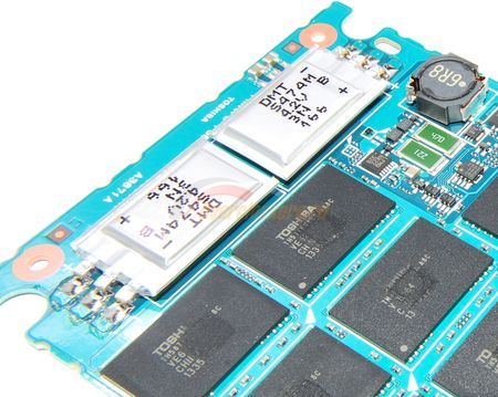

С одной стороны она совершенно пуста, с другой – как в известной поговорке «буквально яблоку негде упасть». В первую очередь привлекают внимание два массивных конденсатора, которые накапливают заряд и в случае неожиданного отключения питания обеспечивают контроллер и флеш-память достаточным питанием для аварийного завершения всех операций и сохранения данных.
Еще одним отличием является то, что буферная память DRAM не интегрирована в один корпус с контроллером, а распаяна отдельно – на всех ранее виденных нами SSD Toshiba соответствующее печатное место пустовало.
Как это водится, контроллер несет собственную маркировку Toshiba (TC358790XB6), и что скрывается под ней – доподлинно неизвестно. Простор для фантазии широк: благодаря контрактам с множеством разработчиков, Toshiba выпускает по лицензии и под собственной маркировкой контроллеры Marvell, SandForce, JMicron, Phison и даже OCZ.
Но, судя по тем скоростным характеристикам, что мы от него увидели, и дате производства накопителя, перед нами с большой долей вероятности контроллер Marvell – 88SS9187. Массив памяти набран восемью микросхемами Toshiba TH58TEG8EDJBA8C, каждая из которых содержит по четыре кристалла 19 нм MLC NAND собственного производства Toshiba.
