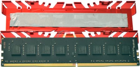

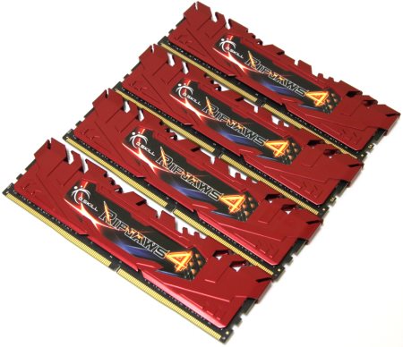

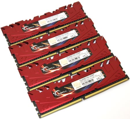

Серийные образцы модулей памяти закрыты с двух сторон декоративным алюминиевым радиатором красного цвета.

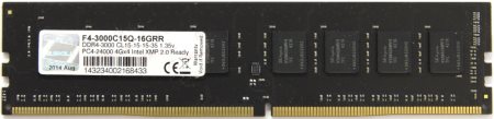

Посередине с обеих сторон в центре находится цветная наклейка с надписью Ripjaws 4 и логотипом производителя. С одной из сторон в середине поверх нанесена еще одна наклейка с указанием модели, частотными характеристиками, таймингами и напряжением.
Там же находится голограмма с логотипом компании, а также указан месяц и год изготовления. Мой коллега уже снимал данные радиаторы и видел там перемаркированные микросхемы.

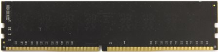

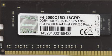

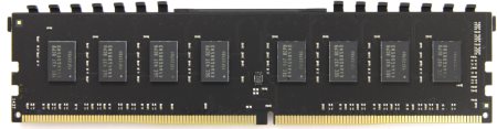

Мы же сейчас взглянем на предсерийный образец, где маркировка сохранена оригинальная. Здесь также четыре планки памяти, но они не обременены радиаторами.
Как можно видеть, микросхемы памяти расположены только с одной стороны, другая же практически полностью пуста.
А там, где распаяны микросхемы, снова можно увидеть ту же самую наклейку.

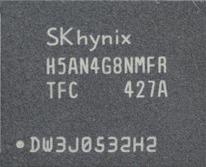

Все полностью совпадает, за исключением месяца изготовления, в данном случае это август, а не сентябрь 2014 года. А вот и сами микросхемы памяти – SKhynix H5AN4G8NMFR-TFC.

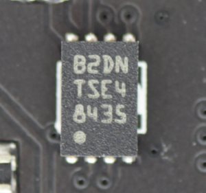

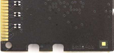

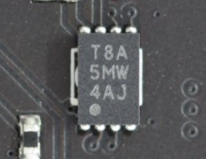

Посередине печатной платы, как обычно, распаян чип SPD.
На одном из выступов спряталась маленькая циферка «8», которая обозначает количество слоев металлизации.
Как вы могли заметить, сама печатная плата практически ничем не отличается от серийной, за исключением лишь нанесенных обозначений. Что касается цвета текстолита, то он темно-коричневый, а поверхность матовая.

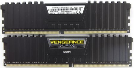

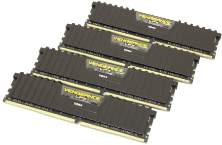

Дизайн радиаторов здесь полностью скопирован с модулей DDR3 Vengeance LP. В такой конструкции предусмотрено три цветовых решения: голубой, черный и красный.
Кстати, последние два хорошо подходят по стилю к материнской плате ASUS Rampage V Extreme. Их даже модно чередовать так же, как и сами слоты по цвету – смотреться будет здорово.
С каждой стороны размещена трапециевидная наклейка. С одной изображен рельефный цветной логотип Vengeance LPX.
Ниже, непосредственно на радиаторе, находится надпись DDR4, чтобы пользователь мог определить тип памяти, не присматриваясь к контактам.

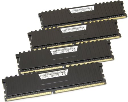

С другой стороны находится наклейка, на которой полезной информации больше. Сверху сразу указано наименование модели.
Ниже находится штрих-код и серийный номер. Еще здесь можно обнаружить значение тактовой частоты, таймингов и штатного рабочего напряжения. Тут же указана ревизия, а также то, что это модуль из комплекта общим объемом 16 Гбайт, состоящий из четырех планок по 4 Гбайта. Страна производства – Тайвань.

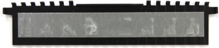

Вы, наверное, уже обратили внимание на то, что поверхность радиаторов рельефная. Чисто теоретически это должно облегчить демонтаж. Однако на практике снять радиатор очень трудно из-за того, что термопроводящая лента, на которой все держится, очень липкая.
Как видите, она местами даже повредилась, а когда она отрывалась, по спине уже лил холодный пот потому, что по звуку это было похоже на отрыв чипа. Иными словами, снимать радиатор крайне не рекомендуется.
Микросхемы памяти здесь распаяны только с одной стороны, с другой радиатор приклеен практически намертво, поскольку поверхность гладкая, а лента точно такая же липкая и она приклеена по всей своей площади.
Оторвать радиатор не получилось – печатная плата начинает сильно прогибаться, и велик риск того, что микросхемы отвалятся. Да и смотреть там особо нечего, поскольку микросхема SPD находится как раз с этой стороны.

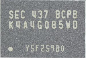

При этом здесь всего восемь микросхем с одной стороны. Пока такая конструкция является наиболее оптимальной для достижения хороших результатов. Не стоит забывать и о том, что главную роль играют именно чипы. Здесь на выручку пришла компания Samsung с микросхемами BCPB.
Кстати, аналогичные микросхемы можно было встретить на памяти Corsair Vengeance LPX CMK16GX4M4A2666C15R.
