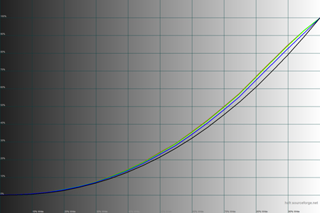

Гамма-кривые настроены хорошо. Отклонения от «референса» почти не выражены. У картинки не будет проблем с насыщенностью.

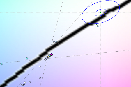

Цветовой охват не соответствует стандарту sRGB, но отклонения не очень сильные. Это практически не скажется на цветопередаче.
Точки серого клина расположены с разбросом и далековато от DeltaE<10. Паразитные оттенки могут присутствовать.

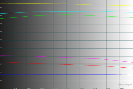

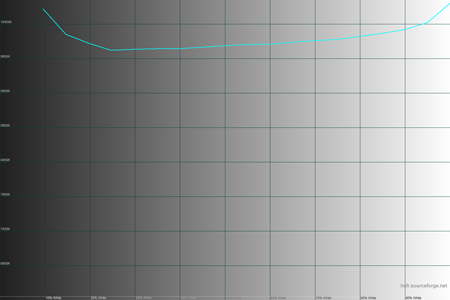

Цветовая температура зашкаливает за 10 000К, что далеко от «референса» 6500К. Изображение будет холодить.

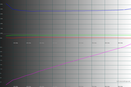

Настройку цветов можно назвать посредственной. Все каналы ведут себя стабильно, но они расположены далековато друг от друга.

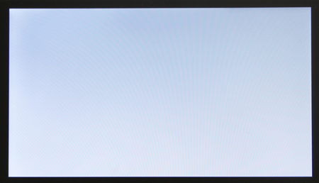

Равномерность подсветки на белом фоне у экрана нормальная. Темные области не выражены. Белый цвет холодный, видны фиолетовые и голубые оттенки.

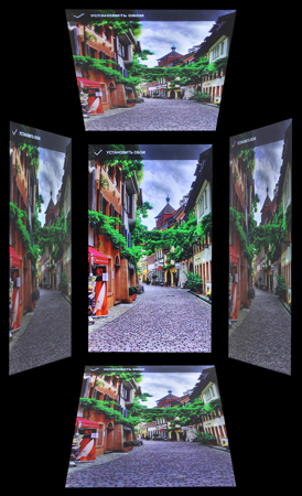

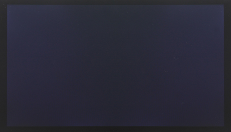

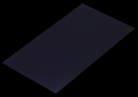

На черном фоне дела с равномерностью подсветки обстоят хорошо. Нигде не видно сильно пересвеченных областей. Под углами изображение светлеет, уходит в основном в серые и синие оттенки, но этот эффект в данном случае выражен слабо и он присущ многим экранам IPS.

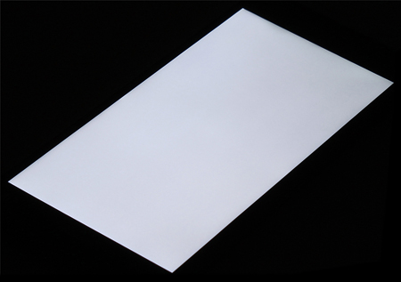

Цветное изображение не искажается, а цвета не инвертируются. Но общее падение контрастности и яркости изображения под углами заметно. Наблюдаются те же оттенки, что и на черном цвете.
