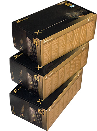

Три модели линейки оказались одинаково упакованы и укомплектованы, внешний вид устройств также почти идентичен, совпадают и основные конструктивные особенности.
Ниже вся тройка устройств Seasonic будет рассмотрена на примере модели X-750 (именно ей предстоит напрямую конкурировать с продуктом Fractal Design). В некоторых случаях, чтобы выделить различия, будут приведены дополнительные снимки моделей X-650 и X-850.

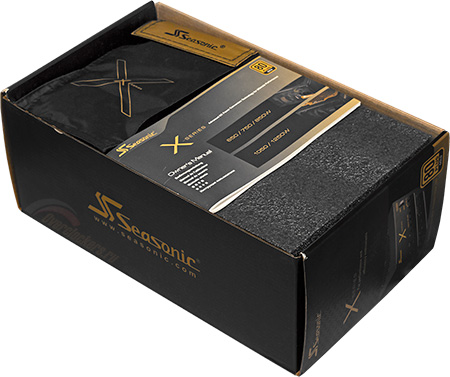

Все блоки поставляются в идентично оформленных картонных коробках средних размеров – 330 x 195 x 130 мм.
К информативности – никаких претензий: на коробке приводятся все необходимые данные, в том числе краткое описание блока на русском языке.

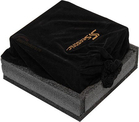

Упакованы устройства не менее аккуратно и надежно, чем Fractal Design Edison M. Корпус БП помещен в форму из мягкого пенопропилена.
Seasonic также комплектуют свой блок матерчатым мешком с логотипом производителя. Правда, здесь это в чистом виде «имиджевый» элемент, поскольку для хранения шнуров предусмотрена удобная сумка с несколькими отделениями.

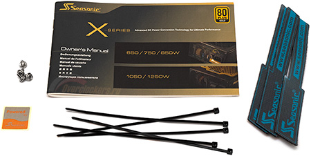

Комплект поставки во всех случаях включает в себя инструкцию, крепежные винты, кабель питания, наклейку с логотипом компании и два набора стяжек для фиксации шнуров.

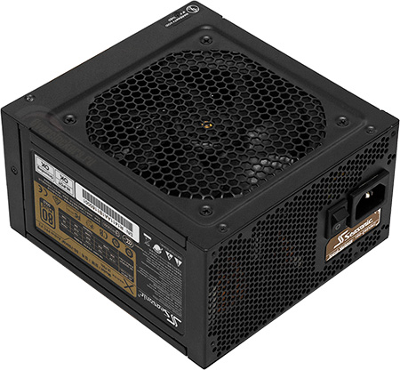

Выглядят устройства практически так же, как протестированные недавно «платиновые» модели этого производителя. Как и специалисты Fractal Design, конструкторы Seasonic не увлекаются «дизайном» – смотрятся блоки весьма скромно.

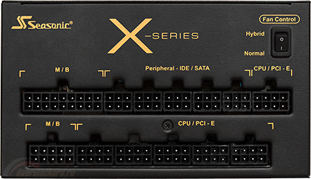

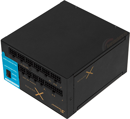

Все модели выполнены по полностью модульной схеме.
На задней панели присутствует переключатель режима работы СО: в «гибридном» (полупассивном) режиме вентилятор включается только после существенного нагрева блока, в «нормальном» – вращается постоянно.
Размеры блоков – 149 х 159 х 86 мм (в точности так же, как у Fractal Design Edison – длина корпуса увеличена на 20 мм). Интересно отметить, что 650-ваттная и 750-ваттная модели весят одинаково – 1830 г, а вот 850-ваттная оказалась чуть тяжелее – 1865 г.

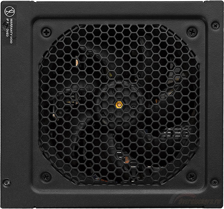

Все БП оснащаются семилопастными вентиляторами типоразмера 120 х 25 мм.

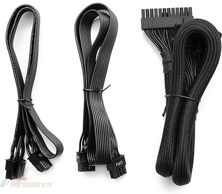

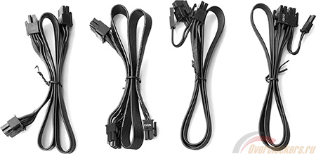

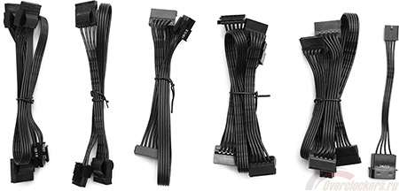

Как и у блока Fractal Design, все шнуры кроме основного выполнены в виде плоских шлейфов. Все три модели оснащены разъемами ATX Mainboard 20+4-pin и двумя коннекторами CPU 4+4-pin. Длина шнуров 610 и 650 мм.

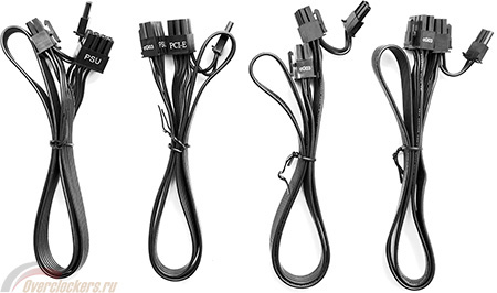

А вот по количеству разъемов PCI-e обнаружилась разница. 650-ваттный и 750-ваттный блоки оснащены четырьмя разъемами 6+2-pin. Длина шнуров – 600 мм.
850-ваттный блок оснащен шестью коннекторами PCI-e 6+2-pin (количество шнуров то же, но на двух из них размещено по паре разъемов).
По количеству разъемов для периферии блоки равноценны. Более того – набор разъемов совпадает с таковым у блока Fractal Design: десять SATA (длина шнуров – 750 и 410 мм), пять Molex (410 и 620 мм) и один Floppy (выводится с помощью переходника).
