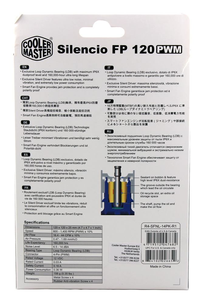

Модель поставляется в небольшой коробке чуть больше, чем она сама. На упаковке присутствует иллюстрация продукта, а также указания о скорости вращения и уровне звукового давления. С противоположной стороны находится схематичное изображение подшипника Loop Dynamic Bearing, который должен отработать около 160 000 часов. Сюда же вынесена подробная таблица характеристик.
