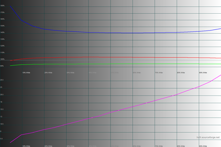

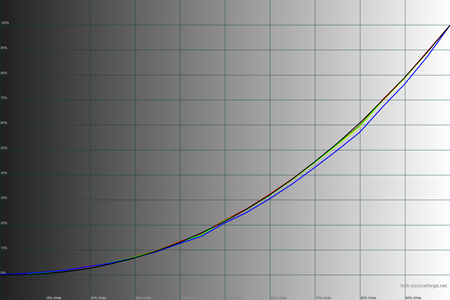

Гамма-кривые настроены хорошо. Отклонения от «референса» выражены не сильно. У изображения не будет проблем с насыщенностью.

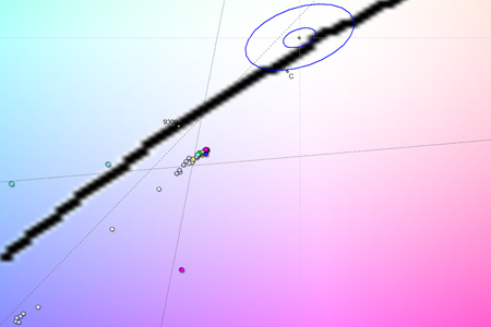

Цветовой охват не соответствует стандарту sRGB, но его отклонения не очень велики. Это почти не скажется на цветопередаче.
Точки серого клина расположены с разбросом и далековато от DeltaE<10. Паразитные оттенки могут присутствовать.

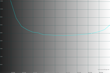

Цветовая температура ведет себя относительно стабильно. Но в среднем значении она приближена к 9000К и далека от референсных 6500К. Изображение будет холодить.

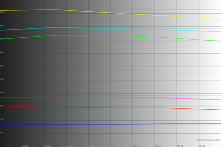

Настройку цветов можно назвать средней. Все каналы ведут себя стабильно, но они расположены далековато друг от друга.
Зависимость между яркостью и насыщенностью цветов не выражена.

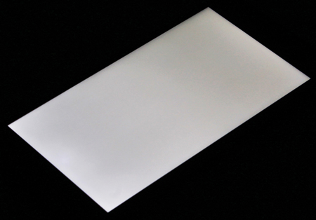

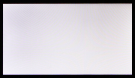

Равномерность подсветки на белом фоне у экрана нормальная. Темные области не выражены, а белый цвет не отдает сторонними оттенками.

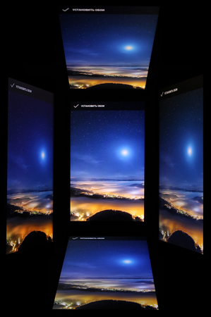

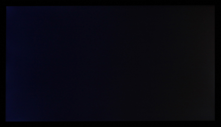

На черном фоне дела с равномерностью подсветки обстоят хорошо, нигде не видно сильно пересвеченных областей. Под углами изображение светлеет, уходит в основном в серые и синие оттенки, но этот эффект присущ многим экранам IPS.

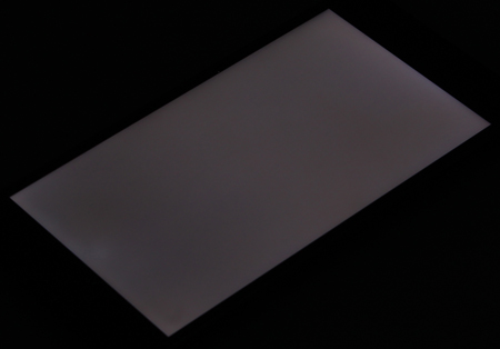

Цветное изображение не искажается, а цвета не инвертируются. Но под углами заметно общее падение контрастности и яркости изображения. Наблюдаются те же оттенки, что и на черном цвете.
Углы обзора экрана Elephone G7 на видео:
