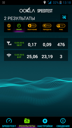

Уровень сигнала сети и скорость работы мобильной передачи данных стабильно поддерживаются аппаратом на нормальном уровне. Разговор не прерывается. К скорости связи по Wi-Fi (b/g/n) нет никаких претензий.

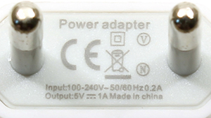

На корпусе устройства приводится следующая информация о стандартах связи:

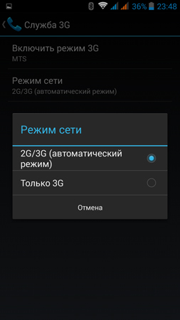

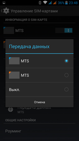

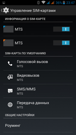

В меню есть все необходимое для управления и распределения функций между двумя SIM-картами.

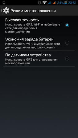

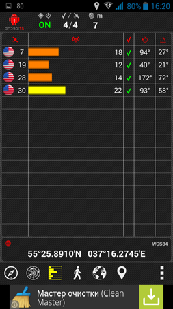

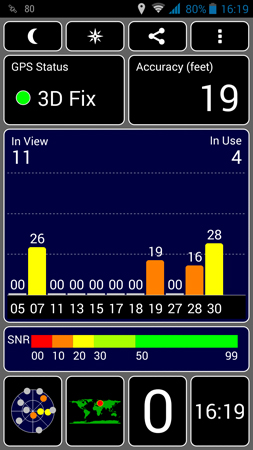

Для позиционирования в пространстве используется модуль GPS. В данном случае присутствуют типичные для китайских смартфонов на MT6582 проблемы с определением спутников. Нужно перезаписать альманах под нашу местность. Команда *#*#3646633#*#* для доступа к инженерному меню в тестовом образце не работает, поэтому пришлось воспользоваться приложением MTK Engineering Mode.
После процедур из нашей инструкции смартфон начал находить спутники, но в небольшом количестве. «Холодный» старт после этого занимает около двух минут. Работа A-GPS сокращает время поиска спутников до полуминуты.

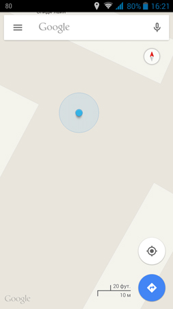

При этом точность определения местоположения высокая, а трекинг в движении достаточно плавный.

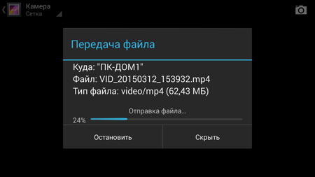

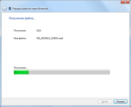

По Bluetooth 4.0 файл объемом 62.43 Мбайта передался за 5 минут.

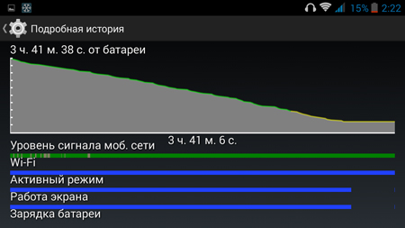

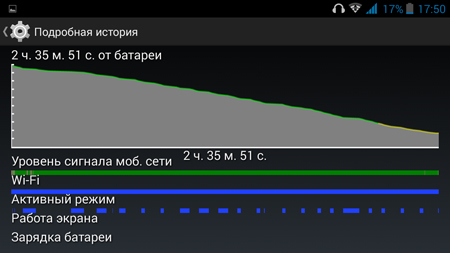

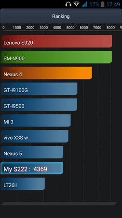

Теперь об автономной работе. Тест AnTuTu показал скромные 4 369 баллов. Конечно, на фоне многих устройств результат не самый лучший. Под полной нагрузкой аппарат продержался около двух с половиной часов, что маловато.

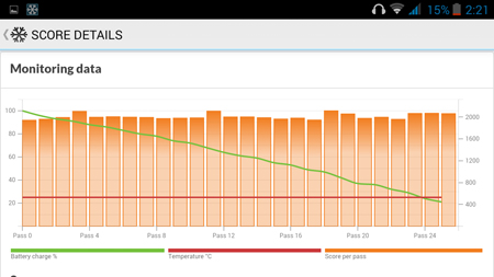

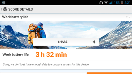

Что покажет PCMark? Около трех с половиной часов – это тоже слабовато.

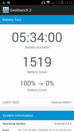

Geekbench 3 разрядил батарею за пять с половиной часов непрерывной нагрузки, что можно назвать годным результатом.

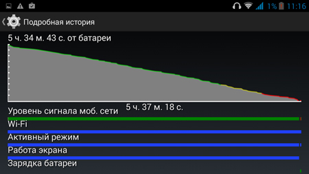

Реальные испытания показали, что рассчитывать на длительное время автономной работы при активном использовании экрана и процессора смартфона (игры, просмотр фильмов и прочее) не стоит. Лучше следить за состоянием батареи, иначе она быстро может разрядиться.

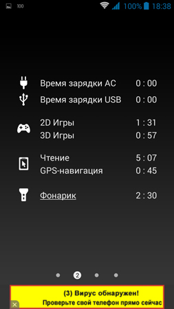

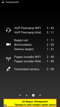

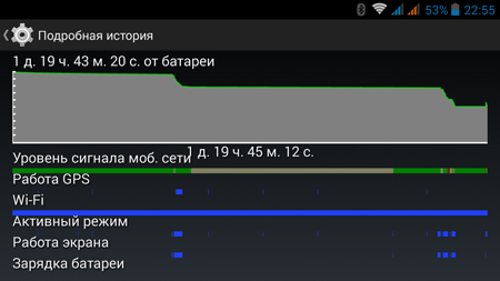

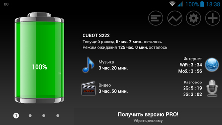

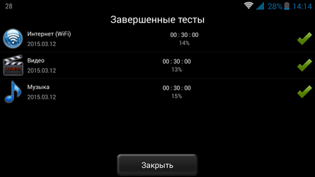

Ниже для более полной картины приведены результаты калибровки в программе «Батарея HD».
Cubot S222 способен обеспечить автономную работу при умеренном использовании в течение семи-девяти часов. Непрерывная эксплуатация в трехмерных тяжелых играх съест батарею примерно за два-три часа. Большие смешанные нагрузки (игры, фильмы, веб-серфинг) разрядят ее в среднем за три-пять часов.
Если смартфон использовать в щадящем режиме и не очень часто включать дисплей, можно рассчитывать на один день автономной работы. В режиме же совсем минимальной активности аппарат способен протянуть несколько суток. В простое саморазряд и разряд от выполнения базовых функций в работе устройства выражен не сильно.
