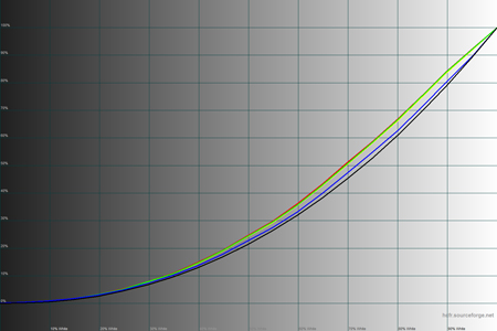

Гамма-кривые настроены хорошо, отклонения от «референса» выражены не так сильно. У изображения не будет проблем с насыщенностью.

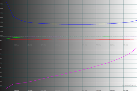

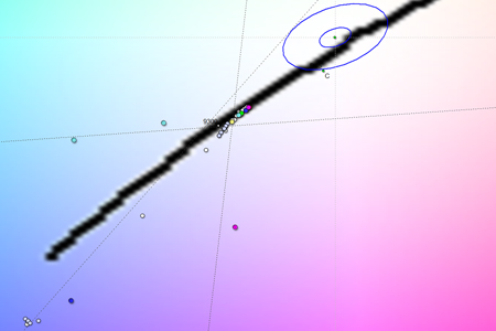

Точки серого клина расположены с разбросом и далековато от DeltaE<10. Паразитные оттенки могут присутствовать.

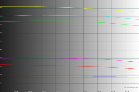

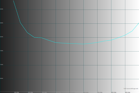

Цветовая температура ведет себя относительно стабильно. Но в среднем значении она приближена к 8000К и далека от «референса» 6500К. Изображение будет холодить.
Настройку цветов можно назвать средней. Все каналы ведут себя стабильно, но они расположены далековато друг от друга.

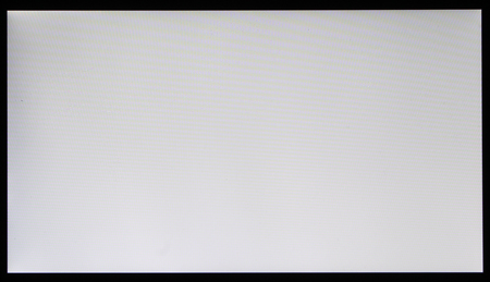

Равномерность подсветки на белом фоне у экрана хорошая. Темные области не выражены. Белый цвет не отдает сторонними оттенками.

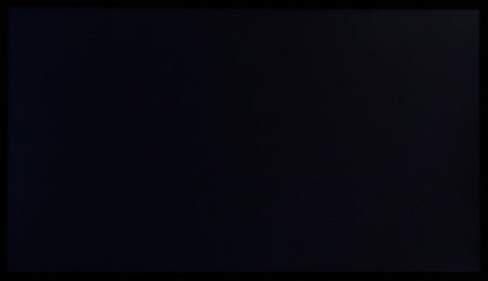

На черном фоне дела с равномерностью подсветки обстоят хорошо, нигде не видно пересвеченных областей. Под углами изображение светлеет, уходит в основном в серые и синие оттенки, но этот эффект присущ многим экранам IPS.
