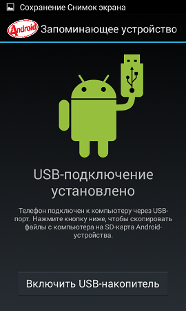

Смартфон подключается к компьютеру как USB накопитель. Стандарт подключения – USB 2.0.

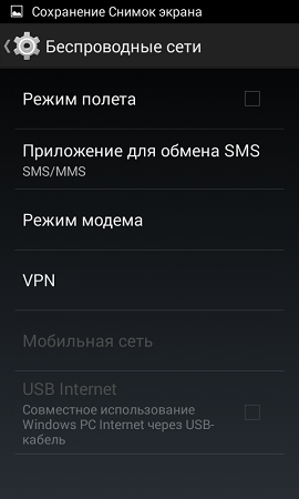

Смартфон поддерживает протокол Bluetooth версии v4.0 и Wi-Fi IEEE 802.11 b/g/n. Как обычно, есть возможность использовать его как в качестве модема (по подключению USB или Bluetooth), так и в качестве точки доступа (Wi-Fi Hotspot).

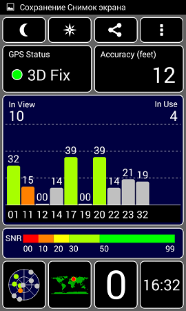

Как часто бывает в случае с аппаратами на платформе MTK, с GPS «из коробки» дело обстоит не лучшим образом. Мне лично, чтобы получить приемлемую работу, всегда хватало активации в настройках A GPS и определения местоположения по вышкам сотовой связи для первичной привязки к местности.
Инструкция по настройке MT6582 GPS
Как известно, проблема с GPS на платформе MTK часто заключается в альманахе спутников, который нельзя обновить в Китае. Ну а если хочется добиться идеальной работы GPS, близкой к таковой в устройствах на базе SoC Qualcomm, нужно обновить файл EPO. Вот и руководство:
Помните, что все манипуляции со своим аппаратом вы выполняете на свой страх и риск!
- Включаем в настройках в разделе «Мое месторасположение» A GPS (режим высокая точность), затем открываем верхнюю «шторку» в телефоне и активируем GPS и Wi-Fi;
- В «звонилке» набираем *#*#3646633#*#* и входим в инженерное меню;
- Переходим на вкладку YGPS и в «Satellites» смотрим, появляются ли шкалы сигнала. Если да, значит телефон пытается искать спутники, но не находит из-за неправильно записанного альманаха. И это не удивительно, ведь аппарат приехал с другого «конца света»;
- Переходим на вкладку «Information», после чего по очереди, раз в три секунды, нажимаем кнопки «Full», «Warm», «Hot», «Cold» для полного сброса старого альманаха;
- После этого на вкладке NMEA Log нажимаем кнопку «Start» – начнется запись нового альманаха;
- Теперь для правильной работы GPS возвращаемся на «Satellites» и ждем 5-15 минут, пока будет найдено максимальное количество спутников (обычно от 10 до 13 штук), и их шкалы позеленеют;
- Когда спутники найдены, возвращаемся в Nmea Log и жмем «Stop» – все, новый альманах для вашей местности записан;
- Все вышеописанные действия для улучшения качества GPS лучше проводить на открытой местности, подальше от зданий. Ну и очевидный совет на всякий случай: не забывайте выставлять точно системное время и дату в телефоне.
Кроме того, аналогичный эффект должен образовываться, если при первом запуске GPS включить мобильный интернет или Wi-Fi с доступом к интернету, выйти на открытую местность, запустить любую программу для поиска спутников и подождать 10-15 минут (при первом запуске после сброса настроек происходит обновление EPO). Все последующие запуски GPS должен стартовать и работать без каких-либо проблем.

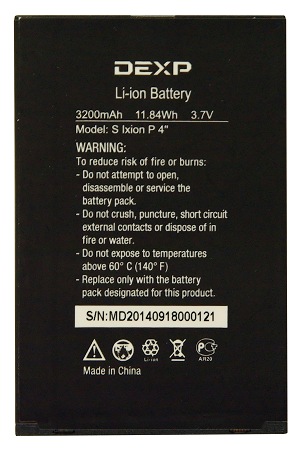

В DEXP Ixion P 4 установлен литий-ионный аккумулятор емкостью 3 200 мАч.
Для смартфона с такой небольшой диагональю экрана и экономичной аппаратной частью емкость батареи весьма внушительная.

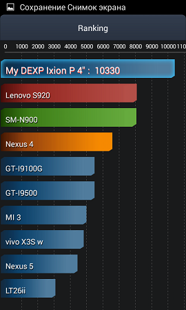

Сначала проведем тестирование аккумулятора в AnTuTu Tester.
Что ж, результаты впечатляющие.

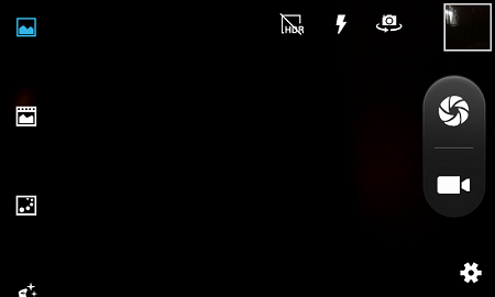

В DEXP Ixion P 4 установлена основная камера с разрешением 5.0 Мпикс, светодиодной вспышкой и автофокусом, и фронтальная на 0.3 Мпикс.

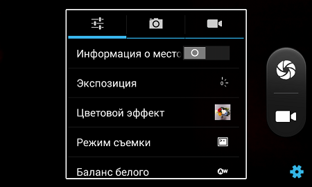

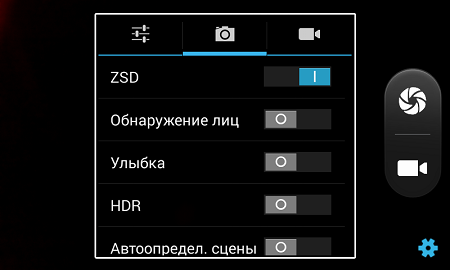

Интерфейс камеры – стандартный, как и режимы, и настройки съемки: панорама, HDR, серийная съемка, «красивое лицо», режим автоматического определения сцены – все как обычно. Настройке подлежат резкость снимка, параметры насыщенности, яркость, оттенки и контраст, уровень экспозиции (от -3 до +3) и ISO (100-1600). Есть различные режимы настройки баланса белого. При съемке видео можно включить электронную стабилизацию.
