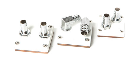

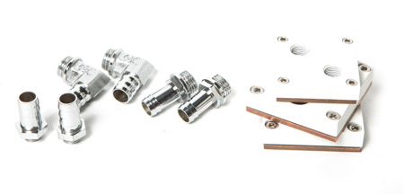

Два крупных ватерблока идут с резьбой G1/4, а малый идет с меньшей резьбой. В комплекте с ними поставляются фитинги-«елочки» для подсоединения, но свою порцию внимания они получат чуть позже.

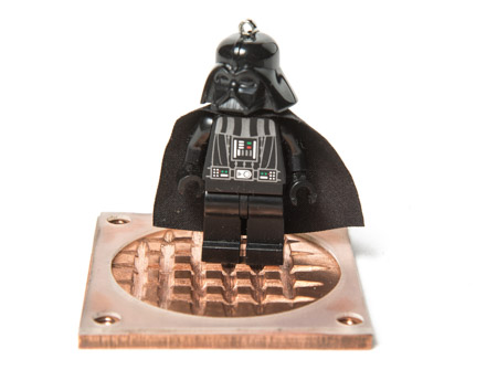

Начнем с основного водоблока для процессора. Его габариты 50.0 х 50.0 х 13.5 мм, на верхней защитной крышке присутствует два отверстия под фитинги с резьбой G1/4.

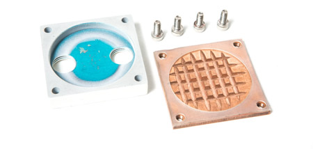

Верхняя крышка крепится на четыре винта, для того, чтобы разобрать конструкцию, понадобится восьмигранник. После разборки можно видеть, что это не просто медная болванка, это медная болванка с «наноканалами», сделанными с любовью мастером Ли. В хорошей эффективности такого решения есть сомнения, но лишь тестирование покажет, чего от них стоит ожидать в реальности. К медной пластине толщиной 6 мм на четыре винта крепится перекрашенная в белый бирюзовая крышка, между последней и основанием предусмотрена резиновая прокладка, отвечающая за герметичность конструкции.
Внутренняя поверхность защитной крышки ровная, проблема лишь в том, что винты изначально затянуты очень слабо. Как минимум, до конца хода каждого было еще полтора оборота, вот это уже опасно.
Тем не менее, сами каналы довольно глубокие. Хотя с моей точки зрения подобное скорее подойдет для выпечки мини-вафель, нежели для охлаждения процессора.

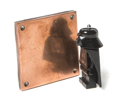

Подошва ватерблока CPU отполирована и обработана лучше остальных водоблоков, в ней хотя бы можно увидеть отражение фигурки темного повелителя.

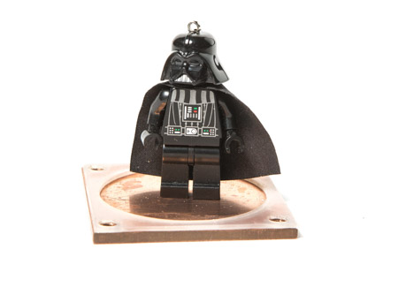

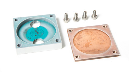

Все вышесказанное справедливо и для ватерблока, предназначенного для чипсета материнской платы. Плохо закрученные схожим образом винты, аналогичная гидроизоляция, толщина пластины 6 мм. Да и принцип строения идентичен. Отличия лишь в размерах – в этом случае габариты 41.0 x 41.0 x 11.0 мм, и в технологии микроканалов – конкретно здесь их заменило углубление в виде широкого круга.
Правда, само углубление глубокое, но сомневаюсь, что оно как-то улучшит теплопередачу.

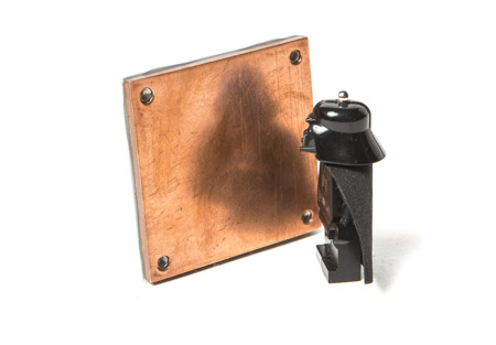

Качество обработки основания можно назвать лишь отвратительным, отражение неразборчиво.

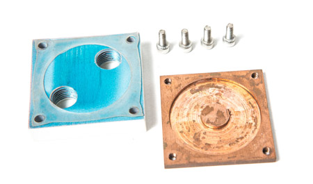

Что касается ватерблока, который устанавливается на графический процессор, то все, что было сказано о водоблоке ЦП, относим сюда же. Отличается он лишь полным отсутствием каких-либо каналов или углублений, это обычная медная болванка толщиной 6 мм.
Первоначально ожидалось, что подобное решение будет применено во всех водоблоках рассматриваемого комплекта, но нет, производитель решил сделать все скромно, просто и со вкусом.
Все то же плохое качество основания.

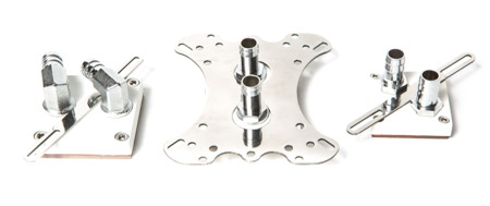

Примитивно и примененное крепление. Например, ватерблоки для видеокарты и материнской платы зажимаются специальной пластиной, которая крепится парой болтов.
А водоблок процессора устанавливается при помощи специальной пластины, в которой есть прорези для установки на платформы Intel и AMD, только нужно разобраться с болтами, идущими в комплекте.
