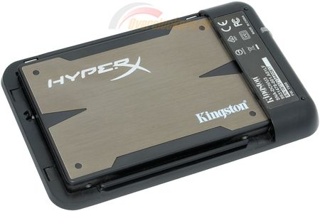

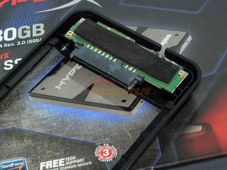

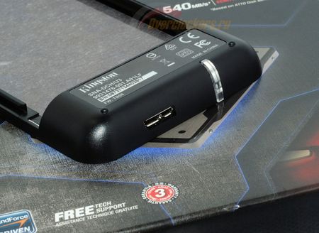

Самым интересным является внешний бокс. Он выполнен из пластика и алюминиевого сплава, а случайному открытию препятствует специальная защелка. Допускается установка накопителей лишь форм-фактора 2.5” и с толщиной корпуса 7.0-9.5 мм.
Вскрыть его, чтобы изучить внутренности, относительно просто. Однако нужно учитывать, что печатная плата приклеена двусторонним скотчем к металлической крышке.
Основой бокса является контроллер Genesys Logic GL3321G.
Он заявлен как высокоскоростной мост USB 3.0-SATA 6 Гбит/с. Мы еще проверим уровень его реальной производительности.
Боксу не требуется дополнительное питание. Надо заметить, что и здесь Kingston не стала афишировать обновление: еще недавно мы рассматривали Kingston HyperX меньшего объема (240 Гбайт) и вместе с ним попался старый вариант этого бокса, который оснащался интерфейсом USB второй версии.
Отличить их можно по дополнительным букве «H» и цифре «3» в маркировке: SHA-DC/U и SHA-DCH/U3.

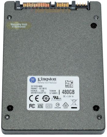

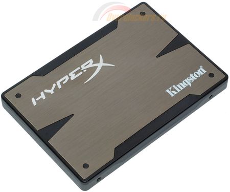

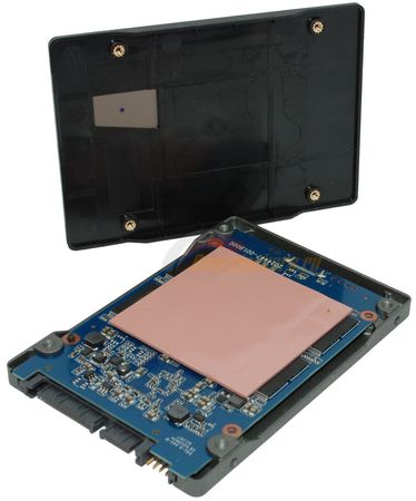

Сам накопитель выполнен в комбинированном корпусе: металлическое дно и пластиковая крышка с металлической вставкой.
На дно наклеена небольшая наклейка, из размещенной на ней информации полезной обычному пользователю будет указание объема и заводской версии микропрограммы.

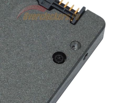

Kingston не отказывается от своей давней традиции – замысловатые винты Torx Tamper Resistant T6, как показывает практика, являются отличной защитой от любопытства пользователей. Хотя от лома, конечно, нет приема.
Подобные винты применяются даже в новом HyperX Fury, который выпущен в свет в статусе «младшего брата» HyperX 3K, при том, что там используется совсем иной тип корпуса.

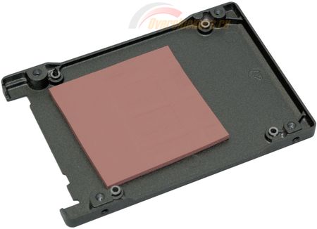

Несколько странно, но факт: несмотря на то, что крышка корпуса пластиковая, Kingston не поскупилась на установку термопрокладки (причем качественную: она не сохнет и не рассыпается).
На дне уложена еще одна такая же термопрокладка. В целом, накопитель греется довольно слабо даже под максимальной нагрузкой, поэтому в обыденной эксплуатации нужды в них нет.

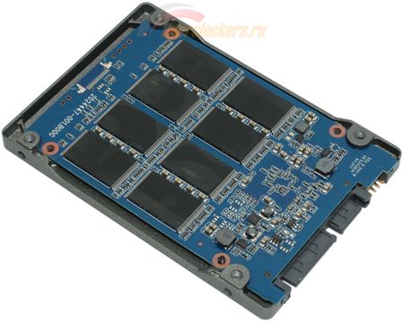

Печатная плата установлена в корпусе тыльной стороной вверх, поэтому мы увидим только восемь микросхем флеш-памяти. Сама плата удерживается на пластиковых опорах и зажимается с помощью специальных упоров при закрытии крышки корпуса.

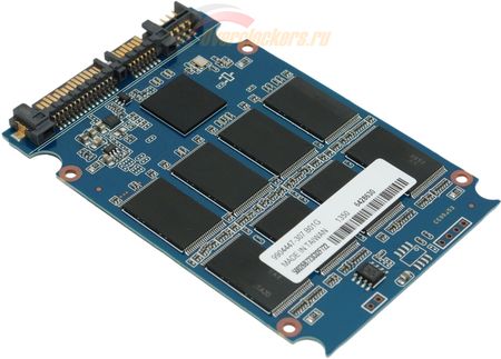

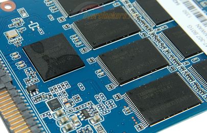

А на лицевой стороне мы обнаружим еще восемь микросхем флеш-памяти и контроллер.
SandForce SF-2281VB2-SPC управляет шестнадцатью микросхемами флеш-памяти Toshiba TH58TEG8DDJTA20, каждая из которых содержит по четыре кристалла плотностью 64 Гбит быстрой MLC ToggleNAND и изготовленных по техпроцессу 19 нм. Таким образом, контроллер работает по восьмиканальной схеме с восьмикратным чередованием – это максимум того, на что рассчитан SF-2281.
И снова перед нами массив флеш-памяти объемом 512 Гбайт, и снова пользователю доступно только 447.13 Гбайт. Так же, как и у рассмотренного выше SanDisk Extreme Pro, остальные 65 Гбайт являются резервным пулом, и используются микропрограммой SSD для выравнивания износа, «подменного фонда» и повышения общего быстродействия.

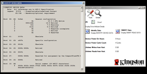

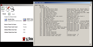

К накопителю можно загрузить с сайта Kingston специальное приложение для обслуживания устройства, хотя возможности его очень скромны:
Можно оценить состояние продукта, увидеть версию микропрограммы (и произвести ее обновление) и состояние параметров SMART. Собственно, на этом и все.

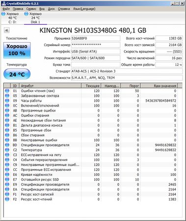

Утешает то, что Genesys Logic GL3321G достаточно «прозрачен» для приложений, например, можно увидеть SMART:
Сам бокс может быть и загрузочным.
Однако, к сожалению, ни служебное программное обеспечение LSI, ни фирменное приложение Kingston SSD Toolbox устройство не обнаруживают, поэтому для обновления микропрограммы накопитель придется подключать напрямую к SATA.
