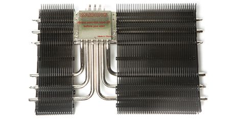

С завода на основании присутствует наклейка, на которой размещено традиционное напоминание о необходимости ее снятия перед установкой.

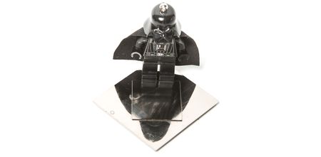

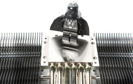

Отражение в основании нечеткое, но оно не то, чтобы сильно мутное, оно искаженное, что говорит о не идеальной обработке фрезой и низком качестве конечной обработки. Сами искажения — замаскированные следы работы фрезы, они не дают Дарту Вейдеру полюбоваться собой в подошве радиатора MK-26 Black Series.

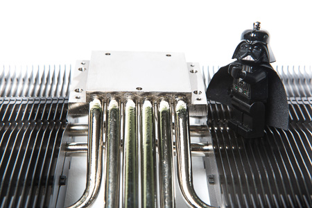

Производитель предусмотрел в основании три углубления, которые позволяют зафиксировать пластину с выступом, предназначенную для GPU Tahiti.
Отражающие свойства пластины для Tahiti находятся почти на том же уровне, но само отражение немного четче.

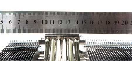

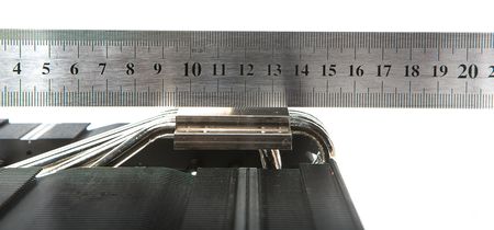

Продольный тест с линейкой выявляет наличие малого горба у основания MK-26 Black Series.
Поперечный замер с линейкой говорит о том, что в данном тесте основание ровное.

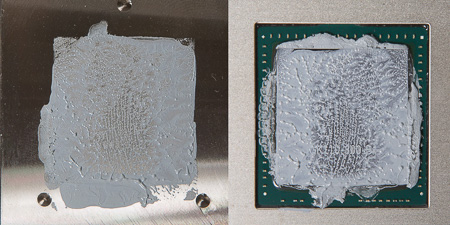

Тестирование основания на ровность завершит съем отпечатка. Здесь видно, что продольный горб присутствует, сам контакт с голым кристаллом GeForce GTX 780 неполный. Возможно, если бы основание было идеальным, результаты температурных тестов были бы еще лучше.

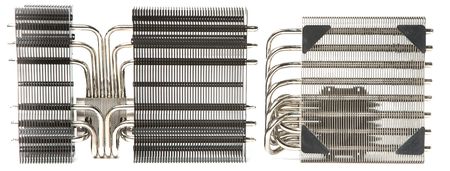

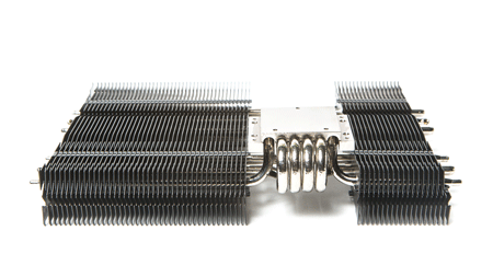

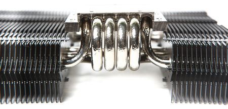

Основание состоит из двух толстых пластин толщиной 5 мм каждая. Его размер равен 39 х 40 мм, общая толщина 10 мм, наружная поверхность верхней пластины получила ребристую поверхность.

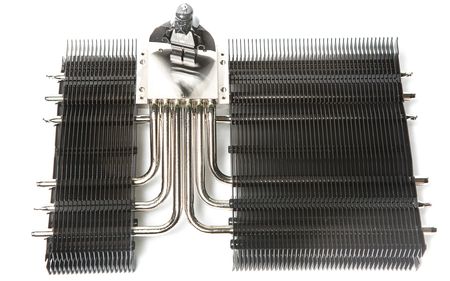

Тепловые трубки с нижнего торца основания выходят в составе четырех, две крайние выходят из середины верхней пластины. На данное ухищрение производитель пошел для того, чтобы получилось загнуть трубки с меньшей потерей пространства.
Шесть теплотрубок проходят через основание вплотную друг к другу, следы олова говорят, что они пропаяны между пластинами. На эти следы указывает Темный повелитель.

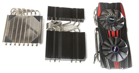

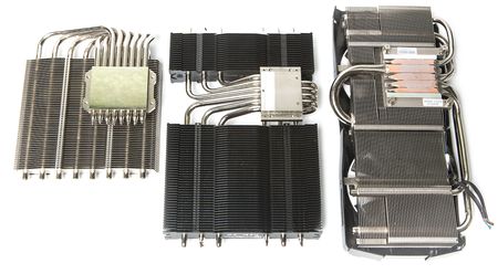

Основным и главным соперником MK-26 Black Series будет такой же редкий среди систем охлаждения для видеокарт кулер Thermalright Shaman. Они отличаются количеством тепловых трубок и длиной, при этом их масса практически равна, модель Prolimatech на 70г тяжелее. Причем, несмотря на то, что ее габариты больше, проблем с совместимостью у нее меньше.
Проблема Thermalright Shaman это габаритное основание и выходящие из него тепловые трубки. Они порой делают его несовместимым с графическими ускорителями, у которых подсистема питания располагается между самим GPU и видеовыходами.
Разница в размере основания весьма ощутима – в случае Thermalright Shaman оно больше практически на треть, а вот разница в габаритах передает лидерство по показателю «Площадь рассеивания» герою обзора.
По высоте радиаторы практически равны.

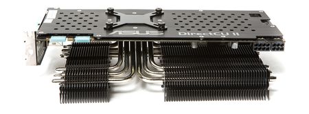

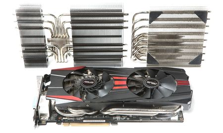

Теперь остается сказать пару слов о системе охлаждения Asus DirectCU II. Ее участие позволяет сравнить, насколько хорошо сами производители научились делать системы охлаждения для видеокарт.
Габариты DirectCU II, примененной на GeForce GTX 780, не назовешь маленькими. А благодаря массе в 500 г она почти не уступает соперникам. Ее основные отличия — это предустановленные незаменяемые вентиляторы и высота конструкции, которая занимает всего два слота.
В случае с конкретным экземпляром Asus DirectCU II за семь месяцев использования вентиляторы СО начали издавать неприятный паразитный треск. И поскольку вертушки заменить сложно, то такое решение производителя в конечном счете доставляет массу неудобств.
Что касается прочих характеристик, то в составе радиатора Asus присутствуют 54 алюминиевых пластины, которые пронизывают пять тепловых трубок (одна 10 мм, пара 8 мм и пара 6 мм).
Основание выполнено по принципу прямого контакта, качество обработки оставляет желать лучшего.

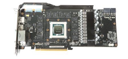

Для проведения теста была выбрана видеокарта Asus GeForce GTX 780 DirectCU II OC, обзор которой можно найти на страницах лаборатории. Да, разницу температур более наглядно могла бы показать AMD Radeon R9 290X, но достать ее для обзора было тяжело, так что довольствуемся результатами на менее горячем GK110.
Устанавливаем нужный нам комплект креплений, затем не забываем нанести термопасту на кристалл, ставим радиатор и закручиваем на четыре болта.
Порадовала крайне простая установка. На первый взгляд она напоминает схожую процедуру для моделей DeepCool, по крайней мере, принцип тот же, но по факту более удобна.
