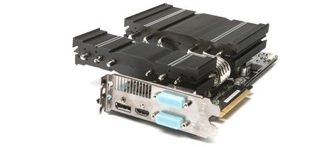

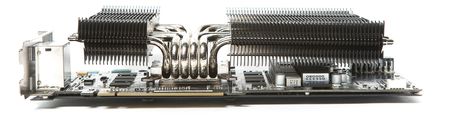

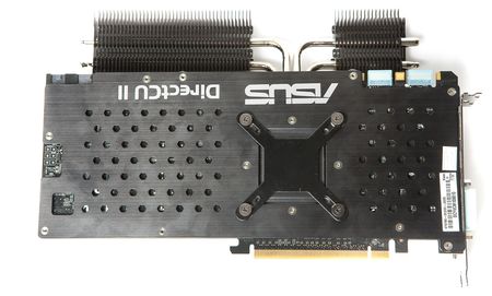

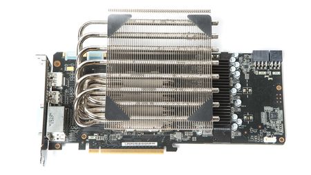

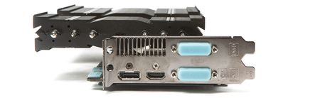

Установленный на видеокарту Prolimatech MK-26 Black Series без вентиляторов придает ей оригинальный вид. Думаю, многим энтузиастам и ценителям красоты придется по вкусу получившийся «бутерброд».
Расстояние до внутренней поверхности кулера более чем достаточно, его хватит для установки радиаторов на память и подсистему питания.

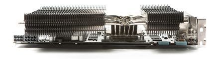

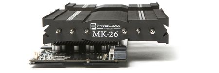

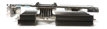

Несмотря на огромные размеры радиатора, он не выходит за пределы длины печатной платы, но выпирает по высоте. Стоит обратить внимание на то, что более крупная секция размещена под небольшим наклоном.
Модель Prolimatech прилично влияет на высоту видеокарты, увеличивая ее на 55 мм. При предполагаемой покупке об этом стоит помнить, ведь вся конструкция может попросту не влезть в корпус.
Для того чтобы такой «бутерброд» не конфликтовал с системным блоком, можно ориентироваться по максимально возможной высоте процессорного кулера, в данном случае рекомендовать можно корпуса с отметкой 175-180 мм. В моем разобранном SilverStone Fortress FT-03, временно выполняющем функции открытого стенда, Prolimatech MK-26 Black Series встал без проблем и не мешал закрытию крышки.

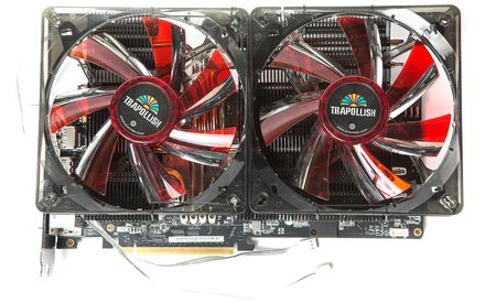

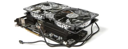

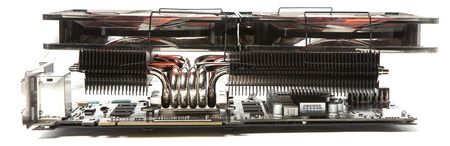

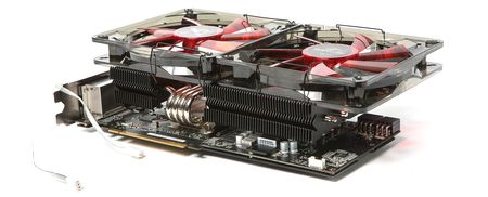

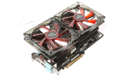

С парой 140 мм вентиляторов кулер выглядит громоздко и занимает целых четыре слота. Для тестирования была взята пара 140 мм моделей Enermax T.B.Apollish (UCTA14N-R).
Пока из вентиляторов стандарта 140 мм это мои фавориты, благо они тихие, с неплохим уровнем производительности и красивой подсветкой. Стоит учитывать тот факт, что уровень статического давления данных моделей не очень высокий, но и у радиатора Prolimatech MK-26 Black Series плотность ребер небольшая, а это значит, что примененная пара «стосороковок» должна справиться.
Сами вентиляторы крепятся на специальные скобы. Последние сделаны таким образом, что можно надежно закрепить 140/120 мм вертушки (но лишь с квадратной рамкой, пропеллеры с круглой рамкой установить надежно будет проблематично).
Габариты системы охлаждения Prolimatech с установленными вентиляторами увеличиваются с 257 x 146 х 47 мм до 280 x 146 х 72. «Стосороковки» выпирают за пределы радиатора относительно его длины.
Благодаря большому охвату и продуваемой площади вся поверхность видеокарты будет охлаждаться, и при этом часть воздуха будет уходить за ее пределы в процессорную зону.

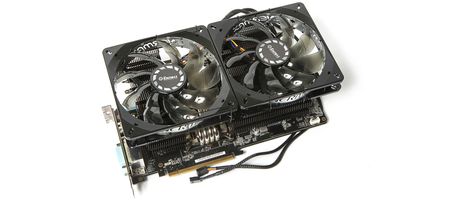

К сожалению, мне не удалось достать для тестирования пару серийных 140 мм моделей, более производительных, чем Enermax T.B.Silence (UCTB14P). Ниже приводится несколько фотографий с ними.

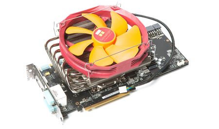

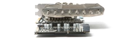

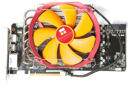

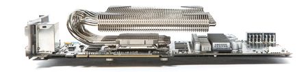

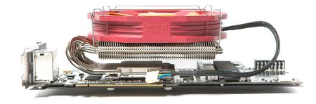

Thermalright Shaman

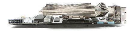

Кулер Thermalright значительно меньше своего главного соперника, его длины едва хватает до подсистемы питания. Высоты от текстолита печатной платы до радиатора более чем достаточно, но вот с левой стороны в месте выхода из основания тепловых трубок места для радиаторов памяти практически нет. Фактически расстояние до тепловых трубок от текстолита всего ~5 мм.
Установка Shaman так же, как и в случае с Prolimatech, увеличивает высоту видеокарты, но уже всего на 50 мм.
И вместе с установленным вентилятором занимает те же четыре слота.
