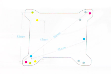

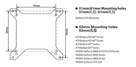

Основание обеих моделей DeepCool немного выдвинуто относительно площадки с отверстиями для четырех стоек с резьбой для крепления радиатора. Тут-то и начинается некая лотерея – поскольку эта пара кулеров выпущена давно, то она не отличается поддержкой новых видеокарт, но можно попробовать установить их путем совпадения крепежных отверстий.
Официальный сайт сообщает нам о наличии креплений лишь под 51/53/61 мм.
Но на самом деле есть возможность установки и на 43/55/80 мм.

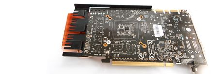

На снимке выше представлено, как это выглядит для V4000 и GeForce GTX 670. И хотя печатная плата GTX 670 с креплениями под систему охлаждения не сильно отличается от GTX 660, я не стал рисковать и снимать охлаждение с элементов питания и микросхем памяти, которое перекочевало на эталонную плату модели Inno3d GeForce GTX 670.

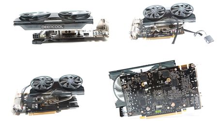

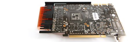

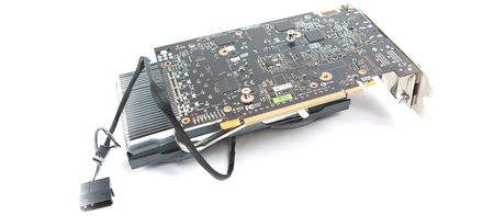

Прикручиваем болты, для V4000 и GTX 670 это выглядит так.
А для V2000 и GTX 660 это выглядит немного иначе.
В обоих случаях система охлаждения устанавливается под небольшим скосом относительно видеокарты.

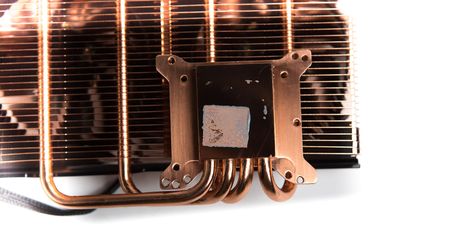

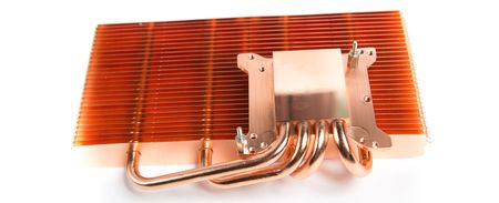

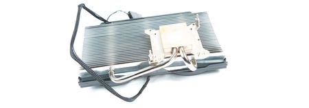

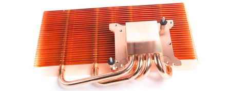

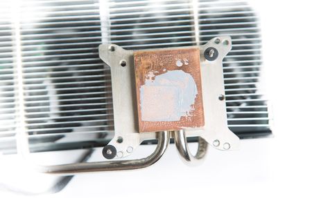

Тест отпечатка
Идеальным отпечаток V4000 не назовешь, поскольку основание вогнуто, да и графический процессор соприкасается лишь с двумя с половиной теплотрубками из четырех. Но при этом он избегает попадания на вогнутую часть.
В данном случае идеальным можно бы назвать отпечаток V2000, благо его основание идеально ровное, но здесь GPU с небольшим смещением в левую часть соприкасается с GPU.

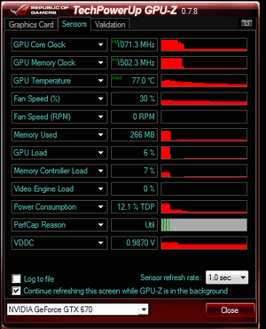

Нагрев графического процессора осуществлялся при помощи 3DMark Fire Strike в режимах Demo и Extreme в разрешении 2560 х 1440. Стоит сказать несколько слов о выбранной программе. Она весьма сильно нагревает видеокарту, сильнее большинства утилит (не считая Furmark), и при этом обеспечиваемые температуры почти соответствуют тем, которые пользователь может встретить при обычной эксплуатации. Сомневаюсь, что кто-то будет мучать видеокарту стресс-тестами на постоянной основе, а значит полученные результаты будут ближе к реальности.
Кроме того, для чистоты эксперимента было проведено сравнение результатов после часовой нагрузки (с каждым радиатором в тихом режиме) в 3DMark Fire Strike в обоих режимах, какой-либо разницы зафиксировано не было.
