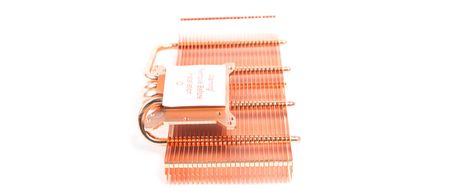

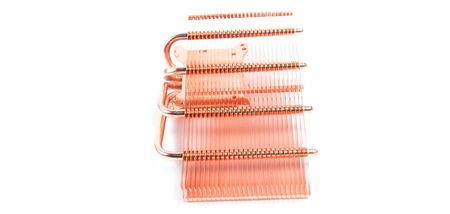

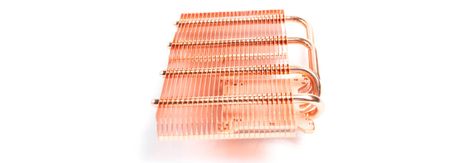

В конструкции радиатора V4000 применена четверка медных тепловых трубок диаметром 6 мм, которые отводят тепло от GPU.

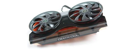

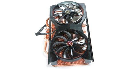

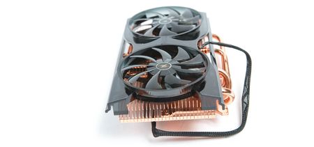

На кожухе с вентиляторами виднеется надпись DeepCool фирменным шрифтом.
Сам кожух устанавливается на радиатор на четыре защелки с торцов. Снимать его просто, но нужно быть аккуратным, чтобы не повредить или не погнуть ребра.

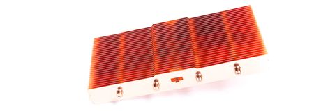

Несмотря на то, что V4000 целиком выполнен из меди, массу самого радиатора сложно назвать внушительной – всего ~380 г без кожуха с вентиляторами.
Тепловые трубки расположены равномерно по всей площади ребер, расстояние между ними одинаковое.
Ширина ребер – 20 мм, длина – 117 мм, их количество равно 28. Четыре тепловых трубки должны равномерно отводить тепло от графического процессора.
Медные ребра друг от друга расположены на расстоянии 3 мм.

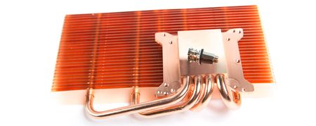

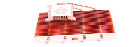

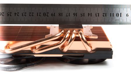

Расстояние от точки соприкосновения основания с GPU до ребер равно 18.1 мм, что довольно много и не должно мешать радиаторам на памяти и элементам на плате видеоадаптера.

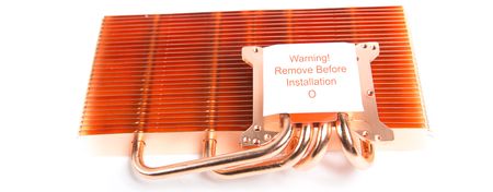

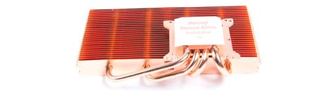

Трубки в основании размещены на расстоянии ~2 мм. Как обещают сами DeepCool, теплотрубки в подошве должны быть спаяны, она довольно толстая – 11 мм, и изготовлена из меди, как и весь радиатор.
Тест основания на ровность
Под наклейкой кроется основание, которое обеспечивает почти четкое зеркальное отражение.
Тем не менее, оно не идеально и отличилось небольшим углублением по центру.

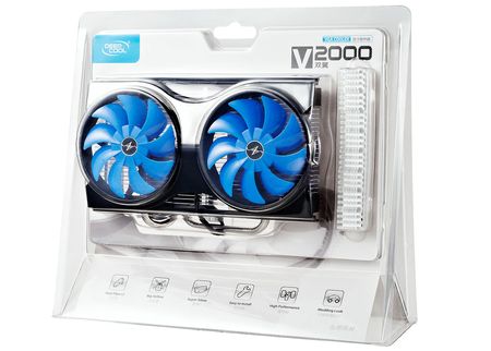

Упаковка и комплектация
Экземпляр V2000, попавший на тест, уже успел показать себя на практике. Снимок его комплекта поставки, утилизированного год назад, заменят фотографии с сайта DeepCool.
На самом деле отсутствовали только радиаторы для памяти и сама упаковка. Что касается последней, то V2000 поставляется в таком же, как и его старший брат, пластиковом блистере с бело-голубым оформлением.

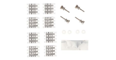

Аналогично выглядит и содержимое, различаются лишь радиаторы для микросхем памяти, которые на этот раз уже не покрашены в черный цвет, как у V4000.

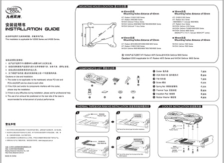

Скажу пару слов о комплекте. Это восемь радиаторов для памяти, фирменная термопаста в шприце, четыре болта для крепления радиатора, четыре стойки с резьбой, четыре пластиковые шайбы/прокладки, четыре резиновые шайбы/прокладки, инструкция.
Несмотря на то, что на официальной фотографии отсутствуют четыре резиновые шайбы/прокладки, они должны поставляться в комплекте.
Инструкцию можно скачать с сайта производителя в формате PDF.

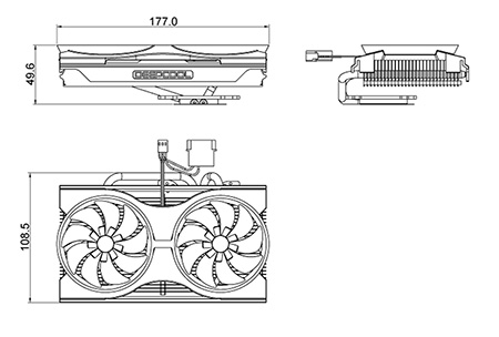

… а также чертеж с размерами кулера, который может дать ответы, касающиеся габаритов СО и совместимости. Правда, он полностью повторяет таковой у V4000.
Размеры V2000 ничем не отличаются от старшей модели V4000.
