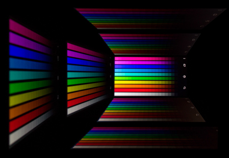

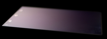

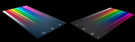

Углы обзора не самые хорошие. Изображение заметно темнеет.
И вот первый «сюрприз» – при диагональных углах обзора все темные оттенки начинают выгорать.
Равномерность подсветки удовлетворительная, а цветовая равномерность могла бы быть лучше. Много лучше.
Разумеется, никуда не делся Glow-эффект.

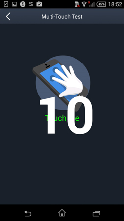

Сенсор распознает до десяти нажатий одновременно.

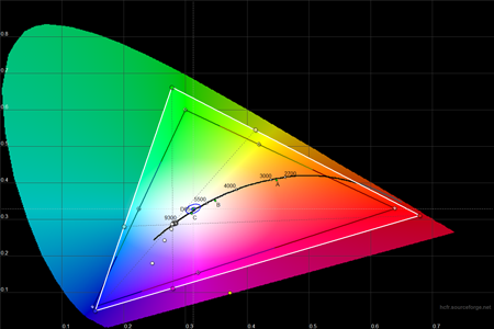

Теперь протестируем дисплей при помощи калибратора X-Rite ColorMunki Display. Традиционно начнем с таблицы контрастности.
По уровню контрастности перед нами типичный середнячок, а максимальный уровень яркости вполне неплох, 426 нит должно хватить для большинства сценариев использования. При минимальном уровне подсветки черные пиксели практически перестают излучать свет.
Напомню, что, как и во многих смартфонах Sony, в прошивке реализована возможность регулировки баланса белого, но его подкручивание не проводилось – дисплей должен быть настроен с завода.

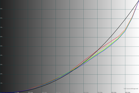

Гамма-кривые заметно удалены от референсного значения.

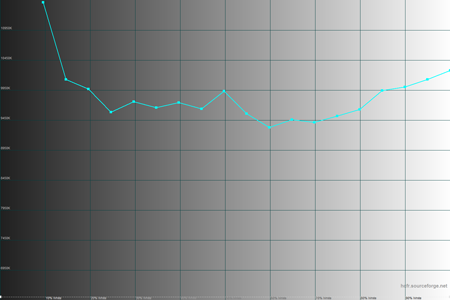

Цветовая температура сильно «холоднее» стандартного значения.
Цветовые каналы настроены удовлетворительно. Особенно отличился синий.

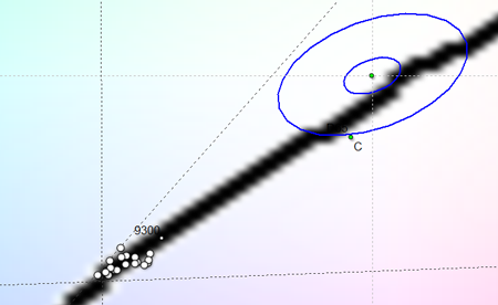

Цветовой охват заметно превышает стандарт sRGB, поэтому цвета могут казаться перенасыщенными.
Как следствие, точки серого клина находятся довольно далеко от желаемой зоны.
Да, можно было улучшить результат, подстроив баланс белого, но кто из присутствующих будет специально покупать калибратор и заниматься подобным?
В целом, перед нами по всем показателям IPS матрица бюджетного уровня. Не блистает ни один из параметров, не говоря уж о посредственной заводской настройке, возложенной отчасти на плечи пользователей. И да, при такой диагонали пикселизацию можно разглядеть даже с моим плохим зрением.

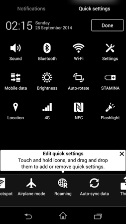

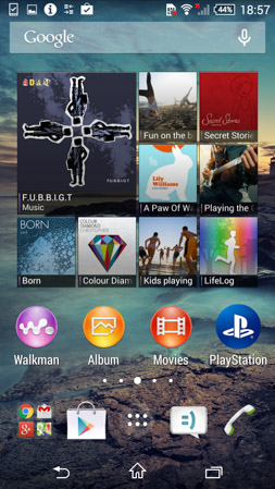

Смартфон Sony Xperia Z3 Compact работает под управлением операционной системы Android версии 4.4.4 с фирменным интерфейсом. Немного изменилась шторка с быстрыми настройками и убрана рамка в меню приложений, в остальном же система копирует ту, что мы видели в обзоре Sony Xperia Z1 Compact.
Что касается производительности, то данная оболочка уступает «голым» сборкам, к примеру, на LG Nexus 5 или Omni ROM на Oppo Find 5 (и это при «лохматом» Snapdragon S4!), однако такой задумчивости, как у TouchWiz, тут нет.
