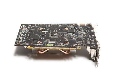

Крепление уже с завода предустановлено, а в инструкции есть подробное описание, какие отверстия для чего предназначены. Здесь также используется крепление по диагонали 80 мм на два болта.
Для простоты установки советую положить радиатор на стол и сверху на него надеть видеокарту, а далее закрутить болты, установив специальные пластиковые шайбы/прокладки, чтобы не повредить видеокарту.

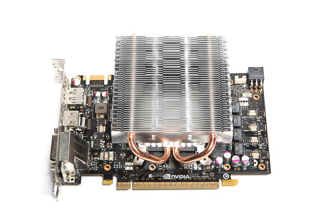

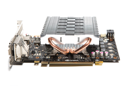

Радиатор закрывает собой графический процессор и микросхемы памяти, оставляя открытой подсистему питания GeForce GTX 660.

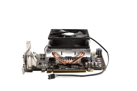

V200 оставляет возможность установки радиаторов на память, хотя в его случае промежуток меньше – 16 мм. Правда, радиаторы для памяти придется покупать отдельно.
Как и в случае со старшим братом V400, с V200 получается четырехслотовый «бутерброд».

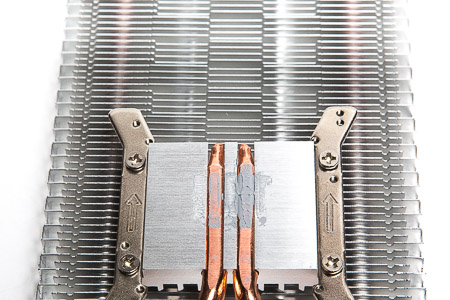

Тест отпечатка
С отпечатком все не так хорошо, его неравномерность вызвана диагональным креплением, которое не обеспечивает достаточный прижим.

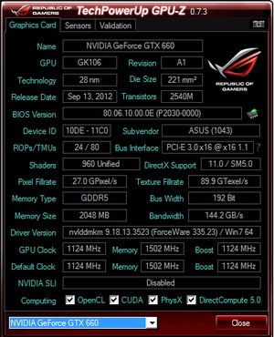

- Видеокарта: Inno3D GeForce GTX 660 HerculeZ 2 Гбайта, 1124 (Boost 1201)/ 6000 МГц, OC 1254 / 6400 МГц;

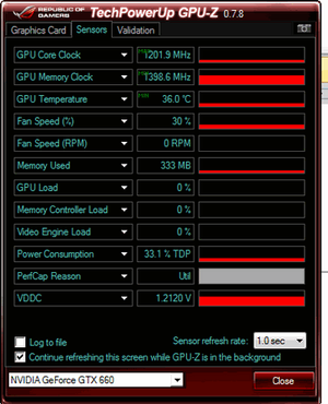

Мониторинг GPU:
- ASUS GPU Tweak;
- GPU-Z 0.7.8;
- HWMonitor.
