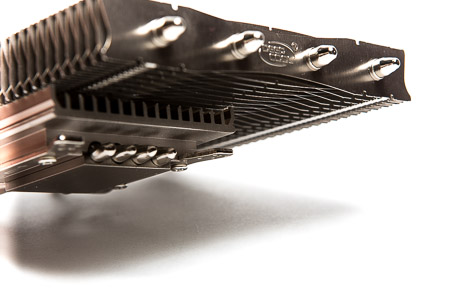

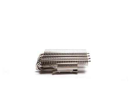

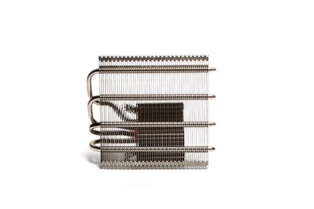

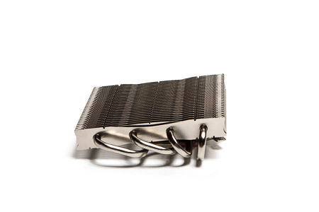

Радиатор V400 получил четыре тепловые трубки диаметром 6 мм, которые отводят тепло от GPU. По своей конструкции он напоминает низкопрофильные HTPC-кулеры для процессоров, при особом желании его можно установить на ЦП, но это дело оставим энтузиастам.

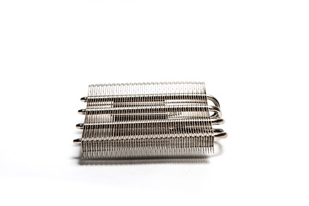

Тепловые трубки расположены равномерно по всей площади ребер, расстояние между ними одинаковое.
Ширина ребер составляет 19 мм, а их количество равно 54. Четыре тепловые трубки должны равномерно отводить тепло от графического процессора.
Расстояние до ребер от точки соприкосновения основания с GPU 19 мм, что довольно много и не должно мешать радиаторам на памяти и элементам на плате видеоадаптера. На торце кулера виднеется логотип компании.

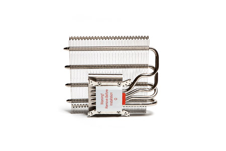

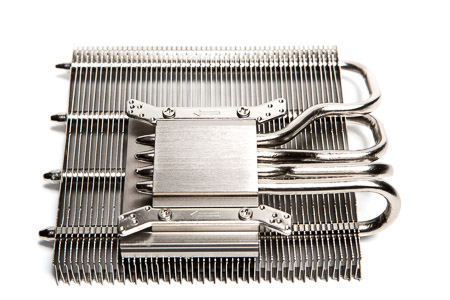

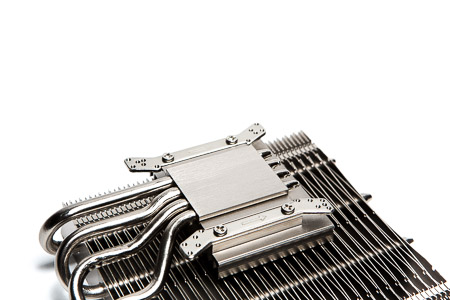

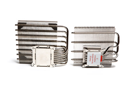

Тепловые трубки в основании размещены на расстоянии ~2 мм и должны быть спаяны. Само основание довольно толстое, на нем между ребрами с тепловыми трубками есть еще ребра радиатора для лучшего рассеивания тепла.

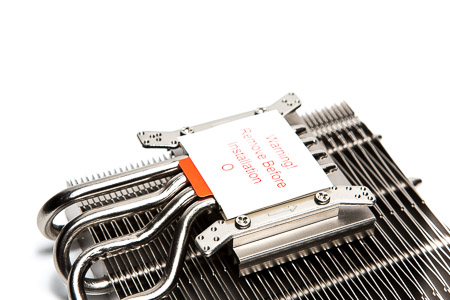

Под наклейкой скрывается подошва радиатора, она довольно шершавая и не может похвастать высоким качеством обработки.

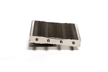

В процессе установки стоит учитывать, что самая первая тепловая трубка может препятствовать установке радиатора, поскольку у нее нет изгиба, как у остальных, и она проходит очень близко к плате, по сравнению с ними.

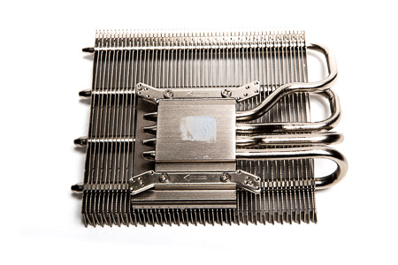

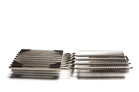

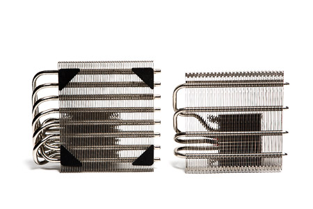

Сравнение DeepCool V400 c Thermalright Shaman
Конструкции радиаторов очень схожи, но отличают их размеры, количество тепловых трубок, площадь основания, качество исполнения, да и разница в примененных материалах. Стоит отметить, что и стоимость сравниваемых систем отличается в два раза.

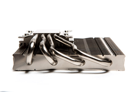

Еще одним важным различием является то, насколько далеко выступают тепловые трубки от основания у V400 (на 3 мм дальше), а это может препятствовать его установке на некоторые видеокарты (об этом далее).

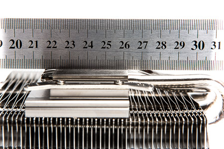

Тест основания на ровность
Этот тест пройден на отлично, основание ровное.

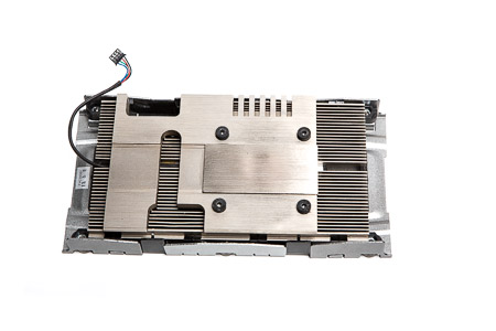

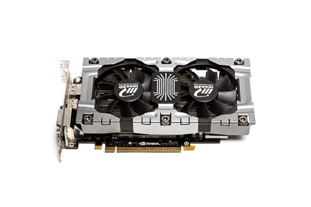

В данном тесте будет принимать участие Inno3D GeForce GTX 660 HerculeZ. Это именно та видеокарта, чья система охлаждения требует замены, она шумная и малоэффективная – 81 градус в нагрузке при 36 дБ.
В конструкции системы охлаждения HerculeZ применен алюминиевый радиатор, закрывающий всю плату, с двумя 75 мм вентиляторами. Для сравнения приведу уровень шума видеокарты с оригинальной СО в простое и под нагрузкой – соответственно 22 и 38 дБ, а также дам ссылку на ее тест с другим кулером на «Персональных страницах» – «Не теряющий актуальности TR Shaman на Inno3D GeForce GTX 660 HerculeZ».

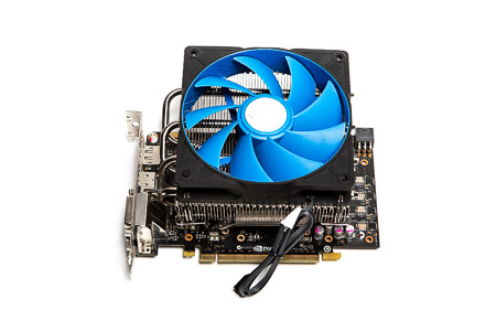

Крепление предустановлено уже с завода, в инструкции присутствует подробное описание, какие отверстия для чего предназначены. В данном случае используется крепление по диагонали 80 мм на два болта.
Для простоты установки можно порекомендовать положить радиатор на стол и сверху на него надеть видеокарту, а далее прикрутить болты.

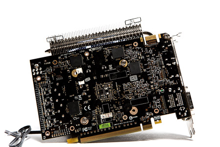

В случае с GeForce GTX 660 обнаружилась небольшая несовместимость радиатора: та самая первая тепловая трубка упиралась в DVI выход видеокарты.
Но, несмотря на эту мелкую проблему, процесс установки был благополучно завершен без прочих заморочек.

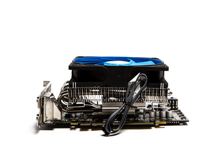

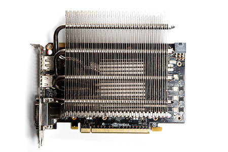

Радиатор V400 полностью закрывает собой референсную плату GeForce GTX 660.

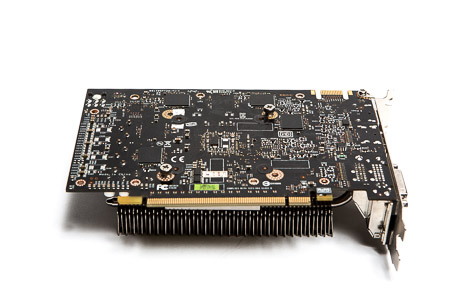

В итоге получается этакий четырехслотовый «бутерброд», причем остается возможность установить радиаторы на память, благо до самого кулера целых 19 мм. Для этого в комплекте предусмотрены низкопрофильные радиаторы для установки на микросхемы памяти, которые находятся под тепловыми трубками.
Основной радиатор выступает на 3 см выше видеокарты, что может вызвать несовместимость с некоторыми узкими корпусами, и перекрывает доступ к разъему SLI.
Тест отпечатка
А вот с отпечатком все не так хорошо, его неравномерность вызвана, скорее всего, диагональным креплением, которое не обеспечивает достаточный прижим.
