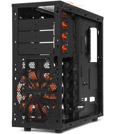

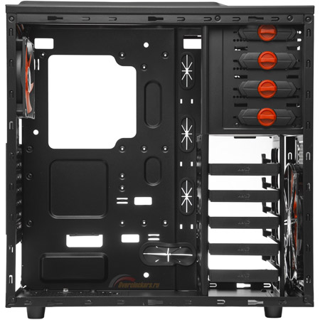

Внутри Aerocool GT-R Black Edition скомпонован типично для стандартной «башни». Шасси GT-R перешло по наследству от модели Strike-X Xtreme, которая в свое время рассматривалась в лаборатории Overclockers.ru. При взгляде на внутреннее убранство корпуса не чувствуется дешевизны, компоновка построена грамотно и выглядит достаточно солидно.

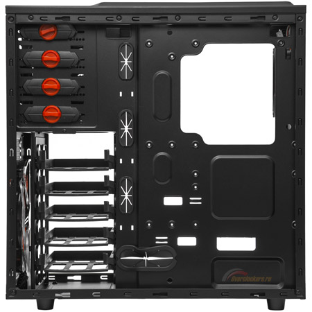

В задней нижней части располагается отсек для блока питания, всю верхнюю часть занимает поддон системной платы, в переднюю часть вынесены отсеки для 5.25-дюймовых устройств и корзина для накопителей.
Как и снаружи, внутри GT-R полностью черный. Контрастную цветовую схему создают красные крыльчатки фронтального и тылового вентиляторов, и запорные механизмы крепления внешних устройств.

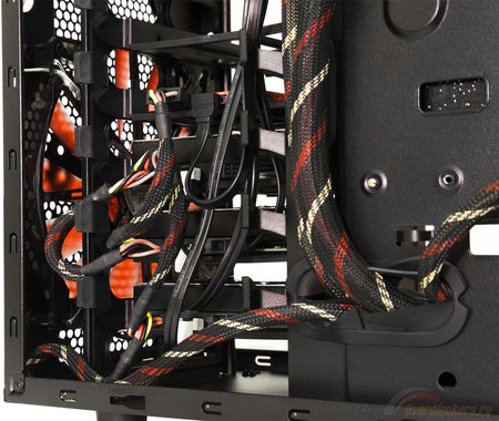

Система кабель-менеджмент насчитывает достаточное количество отверстий в поддоне, оборудованных резиновыми вставками. Отверстие для прокладки провода питания процессора ATX12V также присутствует, и расположено «как надо», совершенно не вызывая затруднений при протягивании через него кабеля от БП при установленной материнской плате.
Свободного места за поддоном системной платы более чем достаточно. До боковой стенки расстояние составляет 15 мм, расширяясь до 24 мм за счет выпуклости на правой боковине.

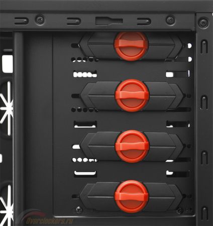

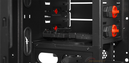

В Aerocool GT-R можно установить четыре 5.25-дюймовых устройства, которые устанавливаются с фронтальной стороны после извлечения соответствующих заглушек отсеков. Их снятие происходит после демонтажа фронтальной панели. Крепление – безвинтовое, при помощи специального запорного механизма с обеих сторон корзины ODD.

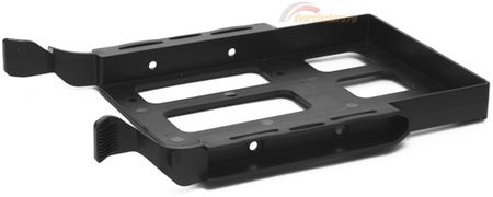

Есть возможность установки одного 3.5-дюймового устройства вместо 5.25-дюймового, при использовании соответствующей заглушки из комплекта. Сам отсек по умолчанию оборудован съемным переходником, который при желании можно переставить в любой из отсеков.
Поддержку внешнего устройства типоразмера 3.5 дюйма можно занести в плюсы. Сегодня многие производители корпусов забывают, что существует немало подобных аппаратов, например, кардридер или реобас.

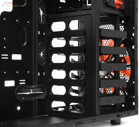

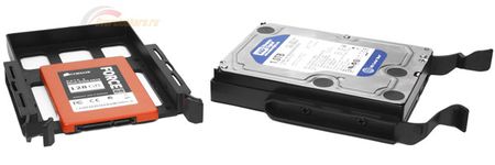

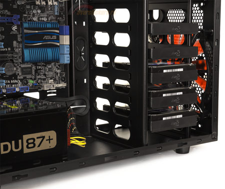

Что касается 3.5-дюймовых накопителей, то их можно установить до шести штук. Жесткие диски размещаются в поперечном положении, а их крепление осуществляется посредством салазок.
Накопитель требуется установить в специальные бокс-салазки, закрепить четырьмя винтами и задвинуть в отсек по направляющим до щелчка. Подобным образом устанавливаются пять из шести накопителей, последний размещается в 5.25-дюймовом отсеке.
Силиконовые антивибрационные прокладки в креплении не предусмотрены, однако сам бокс сконструирован таким образом, что в принципе может выполнять эту функцию. Это будет проверено в предстоящем тестировании.
Вместо 3.5-дюймовых жестких дисков в GT-R можно установить 2.5-дюймовые накопители в количестве шести штук, воспользовавшись теми же самыми салазками, куда накопитель прикручивается винтами к днищу.
Одна из важных особенностей данной модели (как и некоторых других новых корпусов Aerocool) – возможность оперировать накопителями, сняв только одну правую боковую панель. В большинстве других корпусов с поперечным расположением дисков, для того, чтобы изъять накопитель, требуется демонтировать обе боковые стенки: как правило, накопитель устанавливается со стороны левой панели, а подключение к нему питания и SATA-кабеля осуществляется с правой стороны.
В Aerocool GT-R и то, и другое делается только с одной стороны, что позволяет сэкономить время и нервы. Мудрое решение разработчика.
