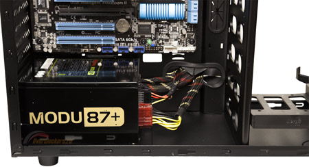

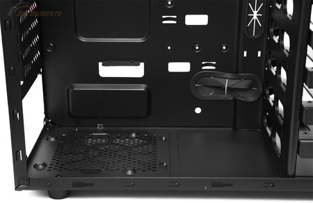

Блок питания размещается в задней нижней части корпуса на выгнутых из днища подставках высотой 5 мм, без наличия мягких прокладок. Ориентация БП может быть в обоих положениях: вентилятором как вниз, так и вверх.
Расстояние от тыловой части до корзины HDD составляет 290 мм, из чего можно сделать вывод о максимальной длине блока питания.

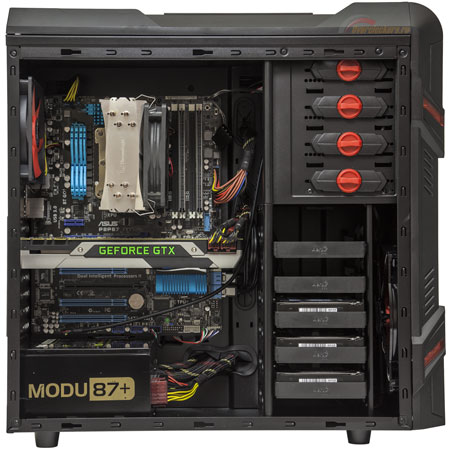

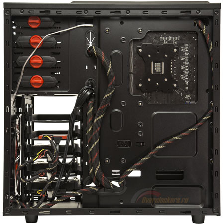

Проблем при сборке компьютера в Aerocool GT-R выявлено не было. Компоненты устанавливаются и подключаются быстро и просто.

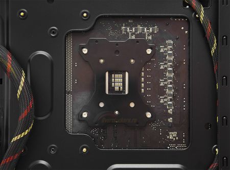

Провода от блока питания размещаются за поддоном платы абсолютно свободно.
Не вызывает затруднений и прокладка провода питания процессора ATX12V через предназначенное для него отверстие, а к крепежной крестовине кулера CPU есть полный доступ.

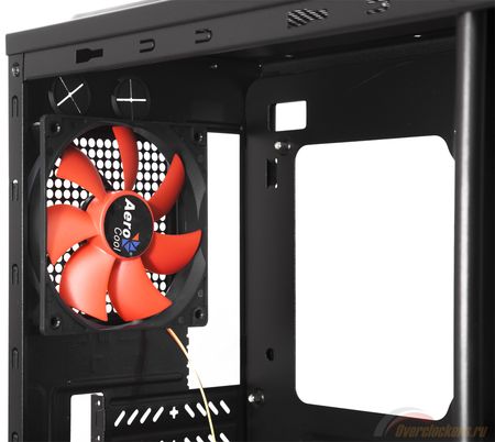

Система вентиляции Aerocool GT-R в штатной комплектации насчитывает два фирменных вентилятора.
Одна вертушка типоразмера 180 х 180 х 20 мм, с номинальной скоростью вращения крыльчатки ~700 об/мин, расположена с фронтальной стороны.
Вторая – типоразмера 120 х 120 х 25 мм, с номинальной скоростью вращения крыльчатки ~1200 об/мин, находится в верхней части тыловой панели.

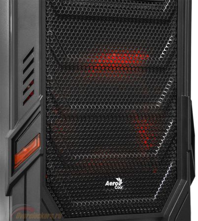

Первая из них функционирует на вдув, накачивая прохладный воздух внутрь корпуса и попутно охлаждая жесткие диски. Большой размер вентилятора позволяет обдувать корзину HDD целиком, крупная перфорация которой не должна оказывать сильного сопротивления воздушному потоку. Задний вентилятор функционирует на выдув, откачивая нагретый воздух из корпуса наружу. Разъем питания у обоих вентиляторов – трехконтактный, с вмонтированным неотсоединяемым переходником на Molex.
Фронтальный вентилятор оборудован LED-подсветкой, которая светится слабым красным цветом и совершенно не бросается в глаза. Четыре акриловые красные вставки, расположенные по периметру фронтальной панели, оборудованы светодиодами, и при необходимости подключаются к питанию посредством разъема Molex.

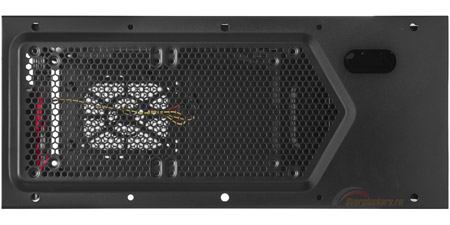

Теперь поговорим о расширении системы охлаждения корпуса. Как и подобает геймерскому решению, GT-R позволяет значительно расширить ее. Так, на верхней панели корпуса есть место для двух вентиляторов типоразмера 140 или 120 мм.
На фронтальную панель вместо 180 мм вентилятора можно установить две 120 мм вертушки.

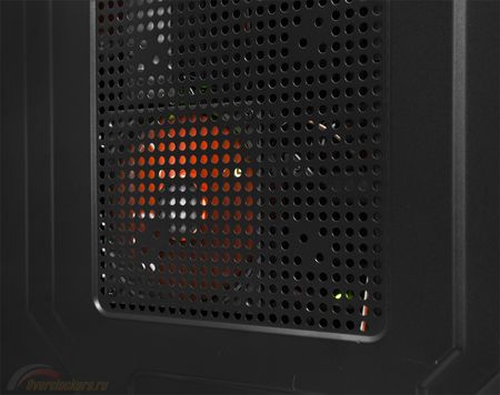

На левой боковой панели есть место для одного 140- или 120- мм вентилятора. Причем, если первый можно разместить только по центру, то «стодвадцатка» располагается в любом месте, поскольку крепежные отверстия вентилятора совпадают с любым отверстием вентиляционной решетки.
Если планируется установка вентилятора на боковину для улучшения охлаждения видеокарты, располагать его желательно в том месте, как показано на фотографии ниже. В этом случае эффективность охлаждения графического адаптера максимальная, что было выявлено в тестах.
Однако стоит учесть, что при установленном в систему процессорном охладителе, установить боковой вентилятор удастся, если высота кулера будет не более 150 мм (при толщине вентилятора 25 мм). Либо же придется сместить вентилятор в нижнюю часть, если он 120-миллиметровый (в зависимости от модели кулера CPU может не получиться установить «стосороковку»).
