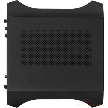

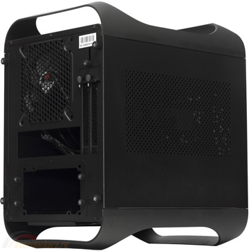

Левая боковая панель BitFenix Prodigy оборудована большой вентиляционной решеткой во всю длину, предназначенной для улучшения циркуляции воздуха в районе видеокарты. Учитывая малые габариты корпуса и довольно плотную внутреннюю компоновку – очень мудрое решение разработчиков.
Возможность устанавливать с внутренней стороны вентиляторы не предусмотрена. Впрочем, этого здесь не требуется, поскольку установленный графический адаптер располагается достаточно близко к боковине и в теории обеспечивается хорошим притоком свежего воздуха.

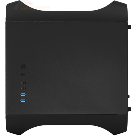

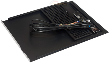

Правая боковина полностью закрытая, без наличия какой-либо вентиляции. Обе боковые панели снимаются сдвигом назад, а в закрытом состоянии фиксируются с торца двумя винтами с накатанной пластиковой головкой.
С внутренней стороны правой боковины прикручен пластиковый поддон, на который закрепляются два 2.5-дюймовых накопителя. Отходящие от панели управления провода, в укомплектованном состоянии системного блока, не позволят полностью отсоединить панель, а лишь отнести ее на расстояние длины проводов, что не совсем удобно.

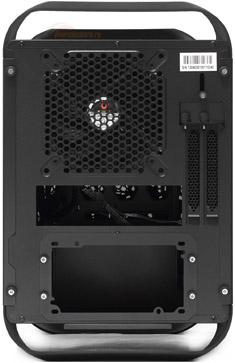

Компоновка тыловой части BitFenix Prodigy очень похожа на стандартную «башню» с нижним расположением блока питания. Так, отсек для БП расположен в нижней части, сверху находится посадочное место для вентилятора. Центральную часть занимает горизонтально расположенный вырез под I/O заглушку системной платы, и справа от него – два вертикально расположенных слота для карт расширения, закрытые съемными вентилируемыми заглушками.

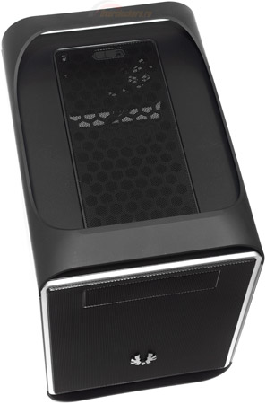

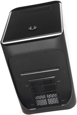

Верхняя панель BitFenix Prodigy несет в своей конструкции еще одну вентиляционную решетку немалых размеров. Здесь располагаются два вентилятора или радиатор системы жидкостного охлаждения. В задней части имеется рычажок, отодвинув который в сторону мы открываем замок, что позволяет снять решетку, получив таким образом доступ к вентиляторам.
Нижняя панель корпуса интересна лишь расположенным на воздухозаборной решетке для блока питания противопылевым фильтром, который выполнен из мелкоячеистой пластиковой сетки и имеет съемную конструкцию. Снимается фильтр простым сдвигом назад.

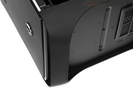

Опорой “системнику” служат нижние две дуги, выполненные из пластика. К слову, пластик весьма эластичен, что должно хорошо снижать передаваемую на поверхность вибрацию.

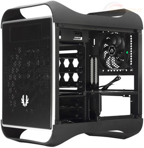

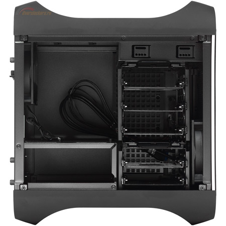

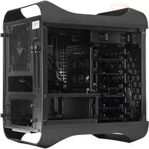

Внутреннее убранство BitFenix Prodigy получило знакомую для типичной «башни» компоновку. За исключением положения материнской платы: достаточная ширина корпуса позволяет разместить малогабаритную «материнку» горизонтально, тем самым получив выигрыш в высоте корпуса.
В остальном все похоже. Это отсек для блока питания в нижней задней части и вынесенные вперед посадочные места для HDD и отсек для оптического привода. Как и снаружи, внутри корпус окрашен в черный цвет.

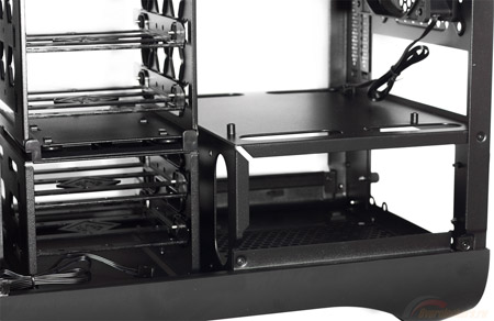

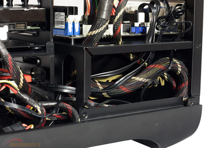

Для блока питания оборудован специальный отсек в задней нижней части. БП устанавливается на небольшие резиновые подставки, выполняющие антивибрационную функцию. Ориентация блока может быть в обоих положениях.
Производитель заявляет максимальную длину блока питания как 160 мм. И действительно, стендовый БП именно такой длины нормально вместился в отсек, хоть и впритык. Если использовать немодульный блок питания длиной 160 мм, его размещение будет более свободным, поскольку основное препятствие могут создавать выходящие из блока разъемы (здесь все зависит от конкретной модели БП).
Почти все провода без проблем укладываются с обеих сторон блока питания, для них здесь предусмотрены свободные места. Через отверстия кабели выводятся из отсека наружу.

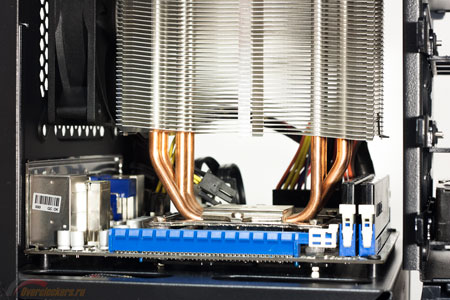

BitFenix Prodigy поддерживает форм-фактор материнских плат Mini-ITX, которая закрепляется на поддоне на предусмотренное для нее место. Поддон уже оборудован необходимыми стойками, поэтому плату достаточно прикрутить посредством четырех винтов. Устанавливать плату можно с уже размещенным на ней высоким процессорным охладителем (в данном случае – высотой 160 мм).
Максимальная высота процессорного кулера, заявленная производителем, составляет 170 мм. Реально же помещается система охлаждения высотой 175 мм.

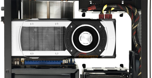

Что касается дискретных устройств, то в корпус может быть установлен графический адаптер длиной до 330 миллиметров с демонтированной напротив корзиной HDD и 180 мм – с установленной. Крепление карт расширения – посредством винтов с накатанной пластиковой головкой.
В верхнюю корзину можно установить одно 5.25-дюймовое устройство, которое фиксируется при помощи винтов. Стоит отметить, что в случае установки двухсекционного радиатора системы жидкостного охлаждения на верхнюю панель корпуса установить оптический привод не удастся.
