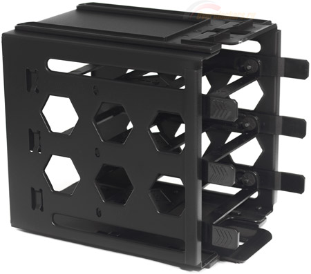

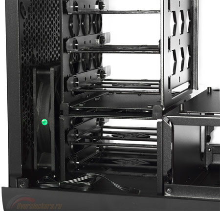

Места для размещения устройств хранения данных в BitFenix Prodigy достаточно, а если принять во внимание небольшие габариты корпуса, можно сказать, даже много. Для HDD предусмотрены две отдельные корзины с поперечным расположением дисков. Верхняя рассчитана на три HDD, нижняя вмещает в себя два диска.

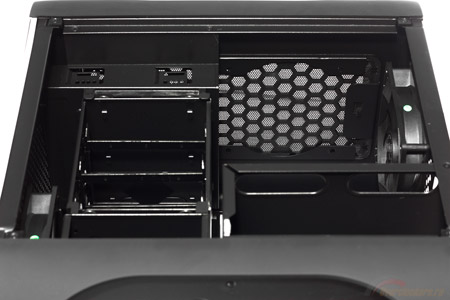

Верхняя корзина является съемной конструкцией, удерживающейся на защелках. При необходимости ее можно извлечь простым движением на себя (предварительно нажав на фиксаторы-защелки). Демонтаж корзины требуется в случае установки в систему длинной видеокарты.

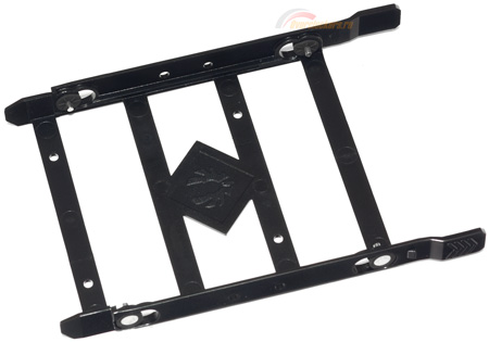

Все диски крепятся посредством салазок, которые изначально оборудованы антивибрационными силиконовыми прокладками. 3.5-дюймовые HDD закрепляются без применения винтов, 2.5-дюймовые накопители прикручиваются винтами.
Собранная конструкция задвигается по направляющим в отсек до щелчка и автоматически фиксируется. Достаточно крупная перфорация корзины должна обеспечить хороший обдув HDD.
Имеется возможность демонтировать и нижнюю корзину. Это необходимо в случае, если в переднюю часть устанавливается двухсекционный радиатор СЖО.

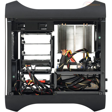

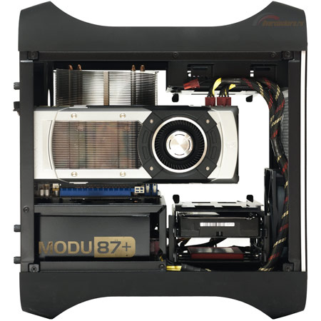

В целом, сборка компьютера в BitFenix Prodigy затруднений не вызывает. Несмотря на небольшие размеры корпуса и достаточно плотную внутреннюю компоновку, устройства устанавливаются и подключаются быстро и просто.
Поскольку почти все провода сосредотачиваются в нижней части, внутреннее пространство ими не захламлено и должно хорошо продуваться.

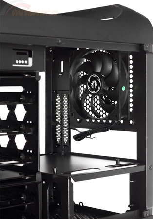

В штатной комплектации BitFenix Prodigy оборудован двумя фирменными вентиляторами Spectre на гидродинамическом подшипнике. Оба имеют типоразмер 120 x 120 x 25 мм и номинальную скорость вращения крыльчатки ~1000 об/мин. Разъем питания – трехконтактный.

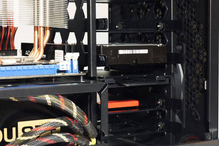

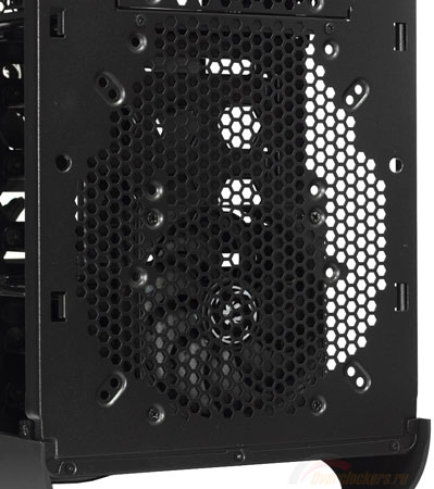

Одна из вертушек расположена на фронтальной панели в нижней части. Функционируя на вдув, вентилятор нагоняет прохладный воздух внутрь корпуса, попутно охлаждая жесткие диски в корзине (при штатном расположении фронтального вентилятора обдуву подвергаются оба накопителя в нижней корзине и нижний диск в верхней корзине). Дополнительно на лицевую панель можно установить второй 120-мм вентилятор, который будет заниматься охлаждением HDD в верхней корзине.
Помимо поддержки двух «стодвадцаток», вместо них на фронтальную панель можно установить один 140-мм, либо один 180-мм, либо 200-мм, или 230-мм вентилятор. Впечатляющий набор поддерживаемых типоразмеров вертушек.
Но это еще не все. Если демонтировать обе корзины HDD, на фронтальную панель можно установить 240-мм радиатор системы жидкостного охлаждения. Впрочем, можно поставить радиатор и без снятия корзин, но тогда он должен быть Slim, и без вентиляторов.
Второй вентилятор расположен сверху в тыловой части. Этот функционирует на выдув, откачивая нагретый воздух из корпуса наружу. Вместо штатной «стодвадцатки» сюда можно поставить 140 мм вентилятор.

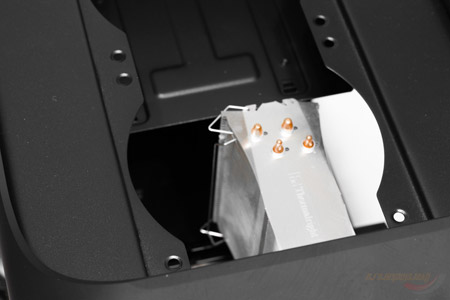

Верхняя панель поддерживает установку двух 120-мм вентиляторов, либо еще одного 240-мм радиатора системы жидкостного охлаждения. В последнем случае могут возникнуть определенные сложности в зависимости от толщины радиатора СЖО. Например, может потребоваться демонтаж заднего вентилятора или придется пожертвовать оптическим приводом, поскольку при установке сверху «двухсекционника» привод вместить не удастся.
Для установки верхних вентиляторов требуется отсоединить верхнюю крышку-решетку, чтобы получить доступ к крепежным отверстиям.
