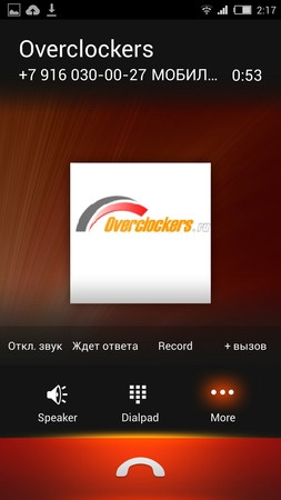

Стандартное приложение приема звонков позволяет (помимо установки быстрых ответов) производить запись голосового звонка, причем при его активации у абонента не издается какого-либо звукового сопровождения.
В моей прошивке в номеронабирателе отсутствует русский язык для Т9, эту проблему можно решить установкой свежих «кастомов»

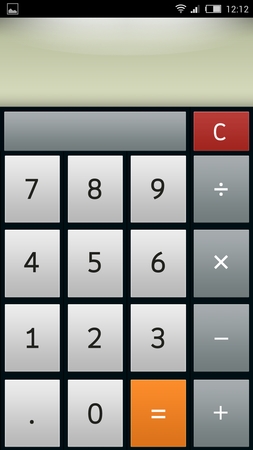

- Калькулятор;

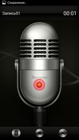

- Диктофон;

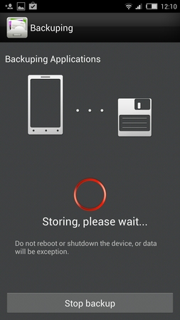

- Менеджер резервных копий данных, контактов и приложений со стандартным для подобного ПО функционалом, рассказ о котором можно найти в обзоре Xperia Z1 Compact.

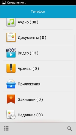

- Файловый менеджер;

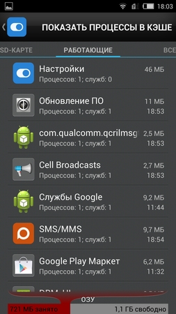

В целом прошивка работает хорошо, особых проблем и подлагиваний при использовании не наблюдается. Изначально при старте доступно около 1.1 Гбайт оперативной памяти.

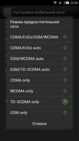

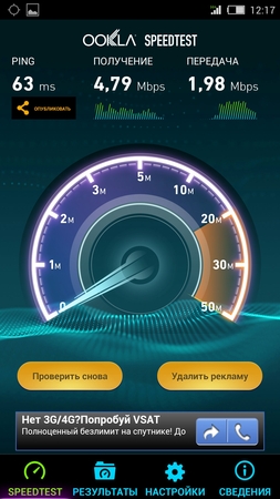

Модуль связи работает хорошо. Сигнал ловится четко, при разговоре с собеседником проблем не возникает. В настройках можно выбрать как работу WCDMA/GSM, так и только одного из них.
Скорость 3G при хорошей базовой станции дает возможность спокойно просматривать видео онлайн в среднем качестве, а так же прослушивать композиции через Play Music или иные сервисы.

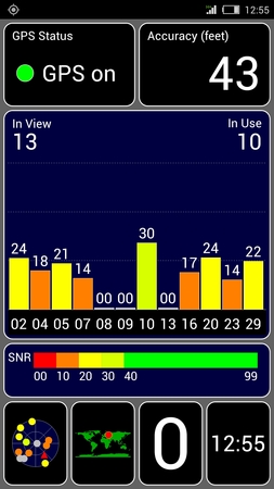

А вот GPS изначально не хотел корректно ловить спутники. После довольно быстрого старта уровень приема ближайших точек оставлял желать лучшего для точного позиционирования. Пришлось, используя root права (поскольку стоял кастом), лезть в gps.conf и править параметр NTP_SERVER на ru.pool.ntp.org при помощи Root Explorer. После этого сигнал со спутников стал вполне нормальным для корректного позиционирования.

Стандартный файловый менеджер никак не реагирует на подключение внешнего USB накопителя через OTG переходник, однако через стороннее приложение вполне можно убедиться в наличии поддержки подключаемых устройств через microUSB. Мелочь, а приятно.

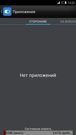

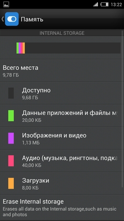

Внутренняя память устройства разделена на раздел для системного использования и для хранения общих файлов. При первом запуске во внутренней памяти свободно 2.4 Гбайта. Для медиафайлов выведено около 9.78 Гбайт.

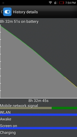

В ZTE Nubia Z5s установлена батарея емкостью 2400 мАч. Это главный минус изначальной тонкости аппарата. Время работы устройства нельзя назвать поражающим. Если аппарат доживает до конца светового дня, значит либо он лежал без действия, либо использовался лишь для редких приемов звонков и вылазки в сеть.
Стоит отметить, что тест Antutu на время работы провести не удалось. Смартфон постоянно перегревался и тест завершался критической ошибкой.
По итогам теста можно сказать, что смартфона хватит на четыре часа просмотра фильмов при 50% подсветке или же на девять с половиной часов чтения книг при минимальной яркости.

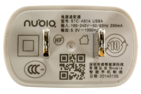

Зарядка от стандартного блока питания происходит достаточно быстро. Полный заряд достигается менее чем за полтора часа. От компьютера заряд происходит в течение трех часов.
