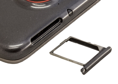

На верхней части размещены выход 3.5 для подключения проводной гарнитуры, лоток для microSIM, а также ИК-порт, расположенный строго по центру.
Лоток плотно ложится внутри конструкции и выполнен из металла, что добавляет надежности при частой смене карточек связи.

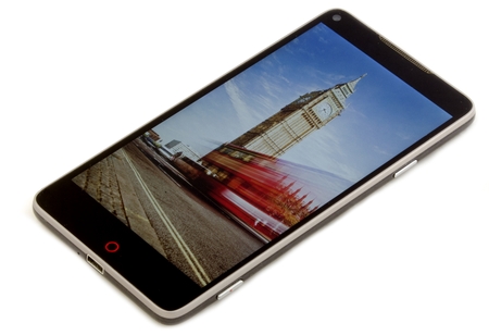

В использовании смартфон очень хорош. Тут сыграла роль как небольшая толщина устройства, так и узкие боковые рамки дисплея. Как итог, корпус можно спокойно обхватить одной рукой. Разумеется, управлять пятидюймовым аппаратом для некоторых может быть проблематично, но ZTE Nubia z5s – это один из лучших примеров компоновки.
Он не кажется визуально таким тонким (7.6 мм), хорошо лежит в руке и практически лишен конкурентов по габаритам.

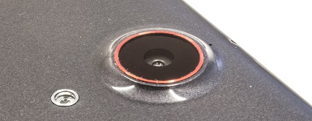

За время написания обзора и проведения тестов смартфон показал хорошую устойчивость к повреждениям. На корпусе не образовалось ни сколов, ни потертостей. Слабым звеном можно назвать выступающую линзу камеры, которая успела получить пару мелких и едва различимых царапин.

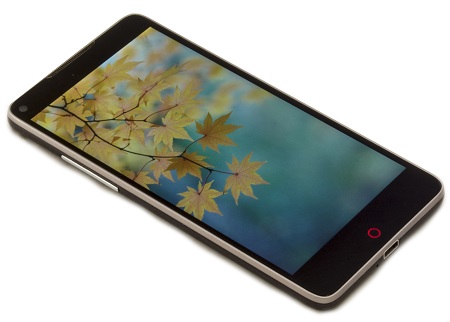

Размер дисплея в ZTE Nubia Z5s не претерпел изменений. Это все тот же пятидюймовый экран с разрешением 1920 на 1080 точек с итоговой плотностью PPI 443 пикселя на дюйм.
Хорошая контрастность, близкая к стандартному 1000:1, вкупе с достаточно большим значением яркости белого поля в районе 421 кд/м2 обеспечивает неплохое поведение экрана на солнце. Да, картинка заметно выцветает, но для чтения черно-белого текста вполне хватает.
Перед нами по-прежнему качественный IPS дисплей с хорошими углами обзора без инвертирования изображения.
В плане равномерности подсветки сказать что-то кроме похвалы нельзя.

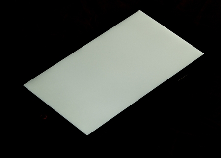

При наклонах серый и белый цвета приобретают серый оттенок.

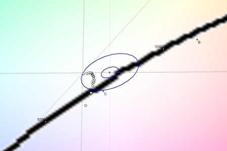

Охват sRGB приближен к эталонному треугольнику. Дисплей можно похвалить за точность передаваемых цветов.
Точки серого клина в большинстве своем сконцентрированы внутри Delta <10. Можно сказать, что без пристального всматривания найти паразитирующие оттенки на серых тонах будет сложно.

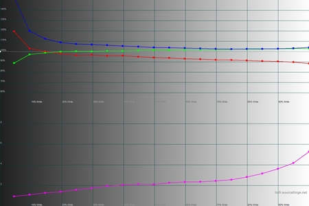

Линии цветовых каналов показывают большое отклонение от референсной прямой в сторону повышения контрастности изображения. Картинка выглядит чуть контрастнее, чем в действительности.

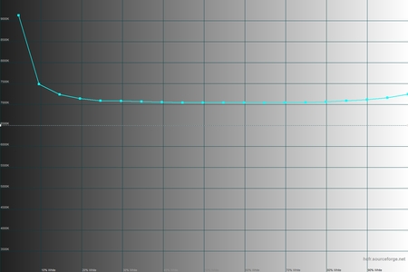

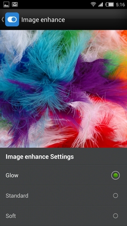

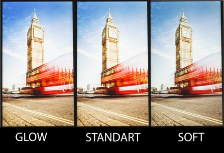

В настройках системы есть три режима насыщенности картинки, которые влияют на контрастность и яркость изображения. В итоге можно слегка изменить общее отображение цветов, делая картинку более или менее контрастной.

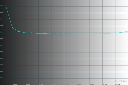

Эти же настройки влияют и на тепловую гамму, поскольку при выборе свечения общее значение уходит чуть выше 7000К, в то время как при стандартных настройках оно чуть ниже.
График RGB Levels показывает недостаточную проработку красного цвета и падение его яркости при максимальной контрастности. Впрочем, учитывая значительную долю красного в стандартном оформлении, такой выбор более выгоден для пользователя. Все же красный мы воспринимаем куда лучше других.

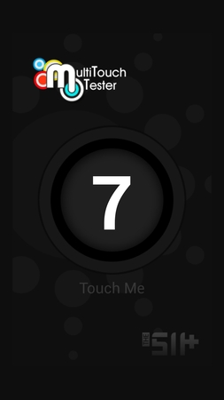

А вот с сенсором все не так хорошо. Из-за использования в оболочке жестов для управления некоторыми параметрами системы, при их активации система понимает максимум три жеста. При отключении тест на мультинажатие выдал цифру семь, хотя очевидно, что мог бы и все десять. Есть и неприятная проблема с пересечением по основным осям двух нажатий. В данном случае сенсор допускает ошибки или вовсе путает нажатия местами.
