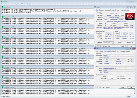

Максимальная достигнутая частота с данной материнской платой при сохранении стабильности – 249 МГц:
Результат слабый, и, видимо объясняется сыростью прошивки, ведь до сих пор для материнской платы не вышло ни одного нового BIOS’а. Хотя странно, набору системной логики все же скоро три года исполнится, а BIOS сырой. Ну, или просто материнская плата такая «неразгонябельная».

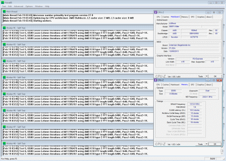

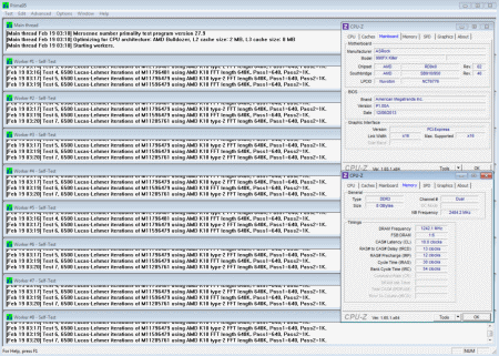

Для проверки разгона оперативной памяти использовалось два комплекта, G.Skill TridentX F3-2400C10D-8GTX на микросхемах Samsung, а также Corsair Dominator Platinum CMD8GX3M2B2133C9 на микросхемах Hynix.
Максимальной стабильной частоты, которой удалось достичь с комплектом G.Skill, стала 2147 МГц:
Отмечу, что система при разгоне показала крайне высокую капризность. Во первых, стабильности удалось достичь только при использовании коэффициента частоты работы памяти 3:14 (режим DDR3-1866 при штатной базовой частоте), с разгоном базовой частоты до 230 МГц. Система стартовала и при установке частоты работы памяти 2133 МГц, и при установке 2400 МГц, однако никакой стабильности не было. Ко всему прочему – периодически материнская плата могла и вовсе не запуститься на тех настройках, на которых только что крутились тесты стабильности, и помогало только полное обесточивание платы.

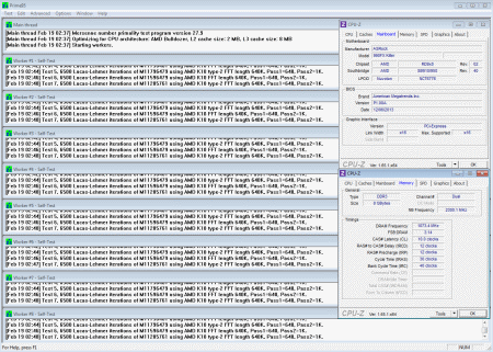

Комплект памяти G.Skill был отложен, и без особых надежд был начат разгон комплекта Corsair. На удивление, результаты стали гораздо убедительнее, хоть и не дотягивающие до лучших материнских плат. В итоге, удалось добиться стабильной работы системы в режиме DDR3-2484:
Далее была предпринята попытка запустить комплект памяти G.Skill с настройками таймингов от комплекта Corsair, и разгон комплекта уже перестал быть таким предсказуемым. Дальнейшее «расследование» показало, что в XMP профиле комплекта G.Skill было прописано Four Activate Window (tFAW) 26, в то время как у комплекта Corsair значение данного тайминга равнялось 40. И действительно, дальнейшие эксперименты показали, что виной было низкое значение tFAW. Итого, с комплектом G.Skill удалось достичь стабильной работы памяти на частоте 2424 МГц:
Результат конечно не назвать сильно хорошим, но всяк лучше, чем изначальные 2147 МГц.

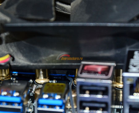

В качестве точки отсчета для начала разгона было решено установить частоту работы процессора 4.5 ГГц и напряжение питания 1.425 В. Но, в таком режиме уже спустя две минуты после включения нагрузки частота работы процессора начала периодически просаживаться до 1400 МГц, а температура процессора начала уверенно подползать к 66-68 градусам. Изначально возникла мысль о «кривой» установке водоблока на процессор, но дотронувшись до материнской платы стало понятно, что перегревается скорее всего именно она, а процессор свою долю тепла получает уже через текстолит материнской платы.

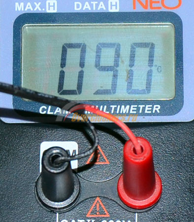

Для проверки предположения, между радиатором и термопрокладкой была просунута термопара:
*на обдув околосокетного пространства установлен вентилятор Scythe Ultra Kaze 2000, работающий на полной скорости
Показания термопары в простое – 40 градусов. Спустя две минуты нагрузки:
Вот такой вот горячий нрав.

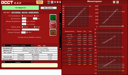

Постепенно снижая частоты/напряжения, стабильность была найдена у отметки 1.3875 В / 4400 МГц:
Максимальное энергопотребление процессора замерено на уровне 216 Вт.
