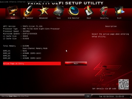

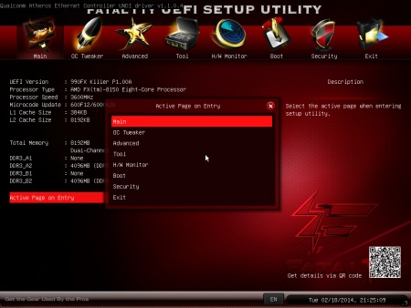

Изначально при заходе в UEFI меню пользователь попадает в раздел Main:
Оформление выполнено в темно-красных тонах, и совпадает с таковым у плат серии Fatal1ty Killer других платформ. Сама вкладка Main какой-либо функциональности не несет, раздел носит лишь информационный характер. Дабы не тратить лишнее время при каждом заходе в UEFI, пользователю предоставляется возможность самому выбрать, какой раздел будет показываться при входе:

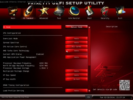

Вторым в списке, но основным с точки зрения настроек является раздел OC Tweaker:

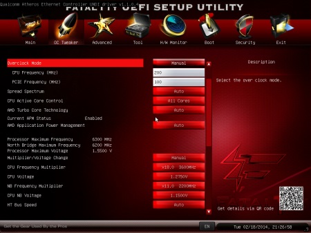

В верхней части меню предоставляется возможность включения авторазгона, в то время как ниже представлены ручные настройки. Основная часть настроек открывается при переключении опции Overclock Mode в значение Manual:
Материнская плата предоставляет достаточный перечень для разгона процессора, здесь можно задать и значение базовой частоты, и коэффициенты умножения для процессора и CPU_NB, предоставляется и возможность разгона HT-шины. Из удобств можно отметить, что опция AMD Application Power Management расположена в главном меню разгона, а не как у материнских плат многих других производителей – в совсем другом подразделе UEFI.
Кроме плюсов меню, отмеченных и в обзоре F2A88X+ Killer, материнская плата унаследовала и минусы в виде процесса задания настроек: что для частот процессора/CPU_NB/HT, что для установки напряжений доступно два режима ввода данных, при помощи клавиш +/-, либо при помощи всплывающего меню. Вводить значения с цифровой клавиатуры нельзя, на длительное зажатие клавиш +/- материнская плата реагирует со значительным опозданием, в итоге процесс установки настроек сопровождается длительным и бесполезным «закликиванием» клавиатуры.

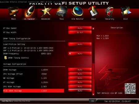

Перечень доступных для изменения напряжений:
| Напряжение |
значение, В |
значение, В |
напряжения, В |
| CPU Voltage |
| CPU Voltage Offset |
| CPU NB Voltage |
| DRAM Voltage |
| NB Voltage |
| HT Voltage |
| CPU VDDA Voltage |
| PCIE VDDA Voltage |

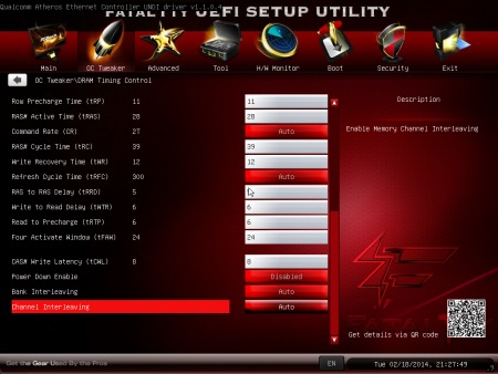

Настройки таймингов памяти вынесены в отдельный подраздел:
В отличие от основного раздела разгона, и настроек напряжений, здесь доступен ввод значений с цифровой клавиатуры. Отдельно можно отметить, что помимо меню установки таймингов здесь присутствует информационная вкладка, где перечислены штатные настройки для модулей памяти.
Список доступных для изменения настроек/таймингов памяти, в порядке их расположения в меню BIOS:

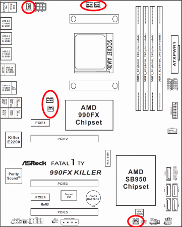

Расположение разъемов для подключения вентиляторов на ASRock Fatal1ty 990FX Killer:
В сумме у материнской платы шесть разъемов для подключения вентиляторов, четыре из них 3-pin, два оставшихся 4-pin. Расположение разъемов не назвать идеальным: в собранной системе будет затруднен доступ к разъемам CHA_FAN1 и PWR_FAN.

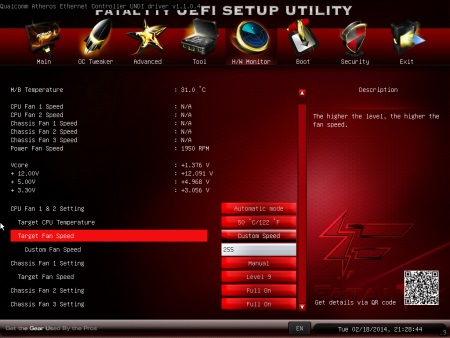

Настройки по управлению скоростью вращения вентиляторами содержатся в разделе UEFI H/W Monitor:
Управление разъемами CPU Fan 1 и 2 совмещено, в то время как для каждого из трех разъемов Chassis Fan доступно раздельное управление, для Power Fan управление скоростью вращения вентиляторов не предусмотрено.
Функциональность меню отличается от оного у Z87 Killer и F2A88X+ Killer, и, к сожалению, в худшую сторону. Если там были доступно множество настроек, и возможность задания графика «скорость вращения вентилятора/температура процессора» по нескольким точкам, то здесь все проще.
Для каждого из разъемов можно выставить значение целевого значения температуры процессора, и уровень скорости вентилятора для выставленной температуры. Для разъемов CPU FAN доступна плавная регулировка в диапазоне 1..255, для Chassis Fan доступно девять режимов, от Level1 до Level9. Целевая температура процессора задается в диапазоне от 45 до 65 градусов. Для Chassis разъемов доступна фиксация постоянной скорости вращения без привязки к температуре процессора.
