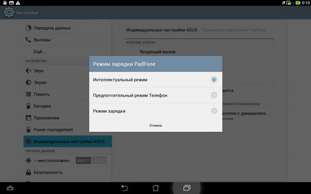

Емкость батареи смартфона – 2400 мАч, а док-станции – в два с лишним раза больше, 5000 мАч. Как они работают вместе? В настройках устройства можно задать три режима работы: приоритет смартфона, интеллектуальный режим, и режим просто использования док-станции для подзарядки смартфона:
Интеллектуальный режим означает «помощь» со стороны док-станции аккумулятору смартфона при одновременном сохранении работоспособности док-станции. В остальных режимах док-станция жертвует собой ради смартфона, но с разной степенью «жертвенности».

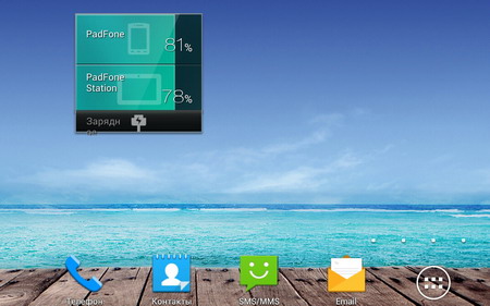

Более точно (в процентах) посмотреть состояние аккумуляторов можно на «аккумуляторном» виджете:

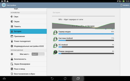

Далее я всю систему смартфон+док-станция поставил на зарядку. Смартфон зарядился через 2 ч. 45 мин. (график разряда и последующего заряда – на скриншоте ниже), а док-станция дозаряжалась после этого еще 2 часа. В сумме, как видите, получился довольно длительный процесс.
На данном скриншоте в списке потребителей энергии экран вообще не значится. Видимо, его свалили в одну кучу с «Сервером медиа».

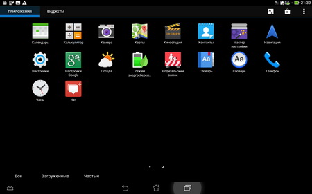

Общий список программ, предустановленных на устройстве, можно посмотреть на двух нижеследующих скриншотах:
Предустановленных программ много; но подавляющее большинство из них при необходимости мог бы установить и сам пользователь, и притом бесплатно. А некоторые из программ, при своей бесплатности, предлагают доступ к платному контенту, так что платить все равно придется.

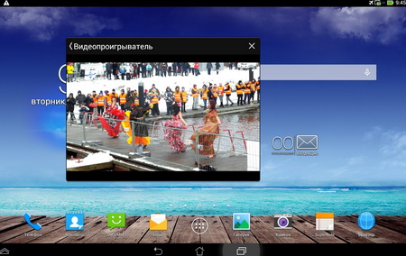

Зато один из встроенных видеоплееров можно запустить в оконном режиме, как в настоящей Windows! Выглядит это вот так:
Но с такой слабой поддержкой форматов оконный режим – слабое утешение.

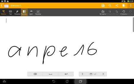

Некоторое любопытство вызывает программа SuperNote, позволяющая вводить рукописный текст пальцем с автоматическим распознаванием написанного:
Будет ли это удобно – думаю, зависит от вкуса пользователя. Я более склонен к консервативному вводу текста сенсорными кнопками; или, лучше, настоящими на настоящей клавиатуре.

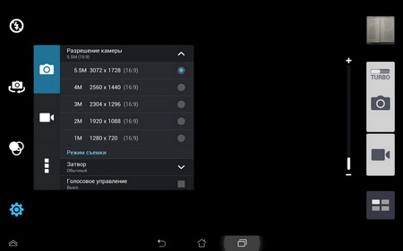

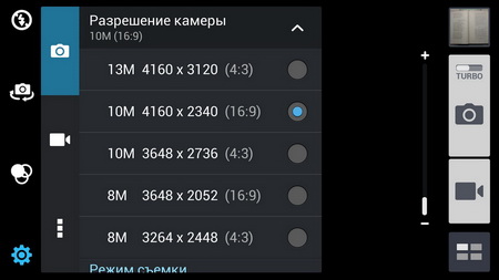

Приложение для фото/видеосъемки, однако же, удивило своей некоторой странностью. Если в «одиноком» смартфоне (без док-станции) есть возможность выбора разрешения тыловой камеры вплоть до 13 Мпикселей (в форматах 4:3 или 16:9); то после его вставки в док-станцию возможна съемка только в формате 16:9 и с разрешением не выше 5.5 Мпикселей.
На этом скриншоте – выбор форматов «одинокого» смартфона:
А на этом – выбор форматов после вставки смартфона в док-станцию:
Зачем и почему появилось такое ограничение для той же самой камеры – не представляю… Но об этом факте надо помнить: и если вы хотите сделать более качественные снимки, то перед съемкой вытаскивайте смартфон из док-станции!

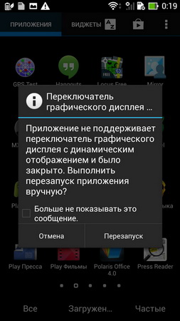

Еще одна тонкость в особенностях работы устройства с ПО. Большинство программ не любят переключения разрешения экрана «на ходу», и при вставке/вытаскивании смартфона в/из док-станции выдают нижеследующее сообщение:
Поэтому вставку-вытаскивание смартфона лучше производить при закрытых приложениях. А Android – пусть крутится, ему ничего не будет.

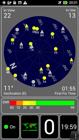

Тестируемое устройство не стало исключением. Программа GPS Test подтвердила, что планшет пользуется навигацией обеих систем. На приложенном ниже скриншоте кружочками обозначены спутники GPS, а треугольниками – ГЛОНАСС.
Кроме того, на этом скриншоте можно увидеть время «холодного старта» системы навигации без применения A-GPS (то есть без помощи интернета), оно составило 1 мин. 55 с. Это очень неплохой результат. Время последующих «горячих стартов» укладывалось в несколько секунд.

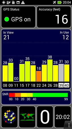

Что касается точности позиционирования, то та же программа GPS Test в течение первых нескольких минут после «холодного старта» показывала точность около 30 футов; но затем, по мере включения в расчеты новых спутников, точность поднялась и стабилизировалась в пределах 10-16 футов (3-5 м):
Делаем вывод: для навигации смартфон полностью пригоден.
