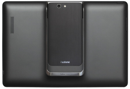

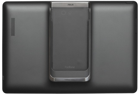

С обратной стороны док-станция намного интереснее:
Самая главная особенность – большой «карман» в середине, куда вставляется смартфон; после чего десятидюймовый экран док-станции становится экраном планшета. Причем происходит все это «на лету» – сразу же после вставки, ничего для этого нажимать не надо.
Задний кожух док-станции сделан из «софт-тач» пластика темно-серого цвета. Обычно такой пластик употребляется при изготовлении более скромных по габаритам изделий, но в данном случае в ASUS не поскупились, ведь он прекрасно подчеркивает класс изделия. Тем не менее, надо отметить, что при надавливании, сдвиге или скручивании кожуха слышны небольшие скрипы.

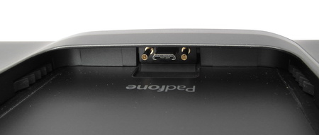

На приведенной выше фотографии тыльная сторона док-станции показана в перпендикулярном ракурсе, и как устроен «карман» для смартфона, понять трудно. Поэтому давайте заглянем в него под угловым ракурсом:
Внутри «кармана» можно видеть разъем микро-USB и два продолговатых цилиндра, которые похожи на направляющие штыри для смартфона, вставляемого в этот «карман». Но если к ним присмотреться внимательнее, заметно, что это не просто штыри, а коаксиальные разъемы; и применены они для вывода наружу антенн смартфона. Это необходимо потому, что иначе при вставке смартфона в док-станцию все его антенны оказались бы заэкранированы металлическими деталями получившегося гибрида. Чтобы этого не произошло, через разъемы антенны выводятся в зону радио-видимости.
По бокам «кармана» расположены ребристые резиновые поверхности, удерживающие смартфон в док-станции при всех наклонах, вплоть до ее переворота «вверх ногами». Из-за «кармана» толщина док-станции получилась довольно большой, 17 мм (замерено штангенциркулем). Это – примерно в полтора-два раза больше, чем у типовых планшетов. Но края у док-станции довольно тонкие, и держать ее в руках удобно.
Несколько слов о других функциональных элементах док-станции. На тыльной поверхности расположена решетка «громких» динамиков (они же и разговорные заодно). За одной решеткой скрываются два динамика, один вплотную к другому. Из этого факта проистекает, что никакого звукового стереоэффекта вы не получите в принципе. Иными словами, вряд ли такое решение можно одобрить.

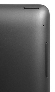

В левом верхнем углу (если смотреть со стороны экрана) на боковой поверхности находятся: отверстие микрофона, длинная качелька громкости и кнопка включения/выключения.
Ни один из элементов не оснащен опознавательными знаками, но и так понятно, что для чего.

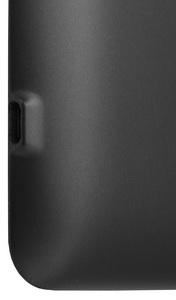

А в противоположном углу одиноко притаился разъем microUSB:
Он предназначен только для подачи питания на док-станцию. Информацию через него скачать или закачать невозможно: она не проходит к смартфону. Для работы с ней необходимо вытащить аппарат и подключаться непосредственно к нему.

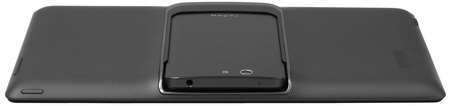

Вот так выглядит док-станция со вставленным смартфоном в наклонном ракурсе:
Вся эта конструкция получается довольно увесистой, одной рукой долго держать неудобно, устает. Двумя – самый раз, но лучше на что-нибудь положить.

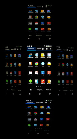

При поворотах экрана на разумные углы яркость и контрастность уменьшаются (как и положено), но качество восприятия картинки остается очень хорошим. Инверсий «черное-белое» и сильного искажения цветов не наблюдается.
Что интересно, при повороте смартфона по диагональным углам качество тоже неплохое. Засветка на черном фоне - слабая.

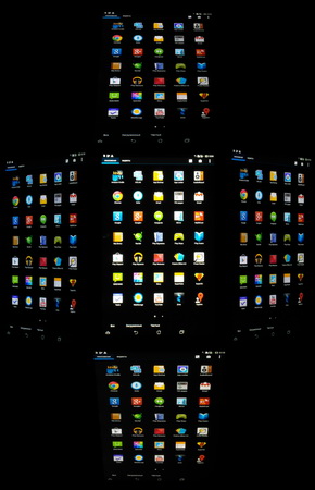

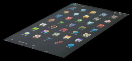

А теперь подробные результаты тестирования. Классические пять ракурсов:

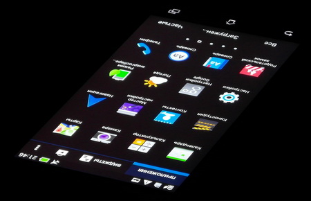

Пока мы поворачиваем экран по основным направлениям (право-лево, верх-низ) – все хорошо, жаловаться не на что. Но как только начинаем поворачивать и наклонять по диагонали, эта благостная картинка резко меняется: появляется заметная засветка, контрастность же, наоборот, падает. Ниже представлено фото по наиболее неблагоприятному диагональному направлению:
«Смягчающим вину» обстоятельством является то, что засветка – довольно равномерная и не «разноцветная», а чисто серая.

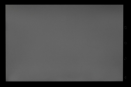

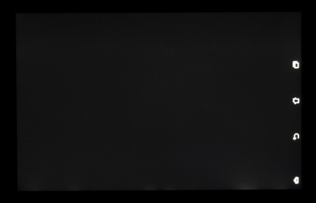

Далее тестируем засветку на черном экране в перпендикулярном ракурсе:
Засветка – без разноцветных оттенков (это хорошо), но в нижней части заметны пятна повышенной яркости (хотя и в пределах приличий).

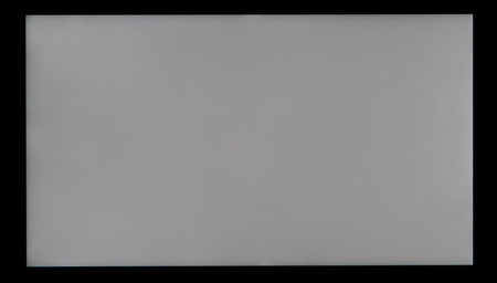

Теперь проверим равномерность белого поля:
Равномерность белого поля – хорошая, имеются лишь незначительные потемнения вдоль верхнего края и в левом нижнем углу.

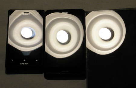

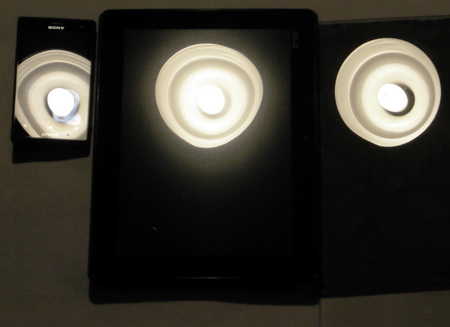

И переходим к «абажурному» тесту (на отражения от источников света):
В центре размещена тестируемая док-станция смартфона, слева от нее – все тот же SONY Xperia acro S, а справа – обычное стекло с зачерненной обратной стороной.
Увы, самые сильные отражения получаются от док-станции. Кроме того, вокруг отражения заметен расплывчатый светлый ореол. Отсюда проистекают два вывода. Первый: экран док-станции состоит из двух слоев стекла с воздушным промежутком между ними (экран сделан отдельно от сенсорной поверхности). Это не очень хорошо и ухудшает работу при высокой яркости внешнего освещения. Второй вывод: один из слоев экрана отличился эффектом матовой поверхности. Это – хорошо, поскольку «размазывает» отражения от ярких предметов и частично ситуацию исправляет.
Но и в данном случае есть «смягчающее вину» обстоятельство: более высокая яркость экрана док-станции (выше, чем у комплектного смартфона) позволяет и ей пользоваться на прямом солнце, пусть и чуть менее комфортно, чем основным устройством.
