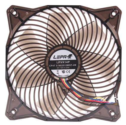

Компания Lepa пока что нечастый гость обзоров СО в российском регионе, но постепенно ситуация меняется.
К слову, мы уже тестировали модель Vortex, только типоразмера 120 мм, и в прошлый раз она не показала выдающихся достижений в сравнении с прочими участниками. Возможно, в этот раз Lepa повезет больше.

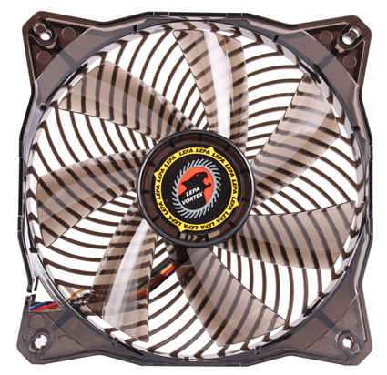

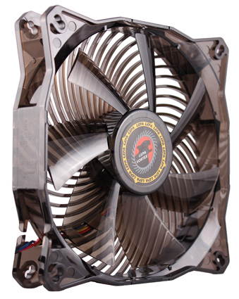

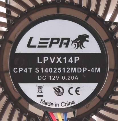

Как видно по иллюстрациям, отличительной чертой серии Vortex стала задняя часть пластиковой рамки, выполненная в виде решетки. Несмотря на то, что этот элемент несет исключительно декоративную функцию, производитель настаивает на том, что «инновационная» рамка помогает улучшить эффективность воздушного потока, как следствие – и охлаждения. Что касается подшипника, компания не раскрывает своих секретов, сообщая лишь информацию о времени наработки на отказ – 50 000 часов.

За все фишки Vortex производитель просит примерно $16, осталось рассмотреть, что же в нем интересного, кроме самой навороченной рамки.
Картонная коробка с крупным пластиковым окном демонстрирует испытуемого во всей красе еще до покупки. Как и у 120 мм модели, на задней стенке упаковки находится перечень технических характеристик.

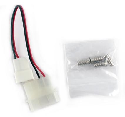

Комплект поставки выглядит довольно просто, в него вошли лишь крепежные винты и переходник питания.

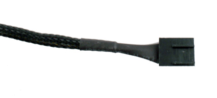

А вот кабель устройства Lepa сделан качественно, он оснащен четырехконтактным разъемом и хорошо закрепленной оплеткой.
При управлении методом ШИМ пользователь, возможно, сможет добиться и более низких значений, но на снижение «вольтажа» вентилятор реагирует крайне негативно и уже при 7.0 В не может стартовать, а при 7.2 В вращается на 700 об/мин.
