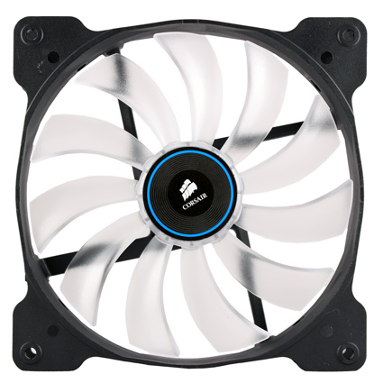

Мы уже тестировали несколько вентиляторов Corsair, но большая их часть не рассчитана на широкую продажу, а просто идет в комплекте к различным СО и корпусам этого производителя.
Модель AF140, наоборот, свободно продается на территории России в коробочном издании и к тому же оснащена подсветкой.
Время наработки на отказ не заявлено, но известно, что серия AF использует гидравлический подшипник, поэтому оно, скорее всего, достаточно велико. Вентилятор выделяет и дизайн рамки, выполненный без лишнего пластикового обвеса.

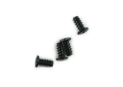

Несмотря на обилие свободного пространства, внутри упаковки можно найти лишь крепежные винты, хотя этот вентилятор один из самых дорогих среди участников данного обзора.

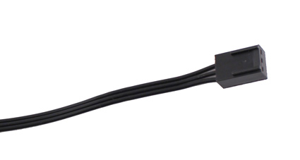

Высокая цена не сказалась на методе регулировки оборотов, так как трехжильный кабель оборудован лишь стандартным трехштырьковым разъемом.

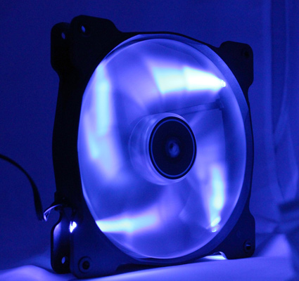

Но подсветка действительно яркая, хотя и работает в единственном статичном режиме.
