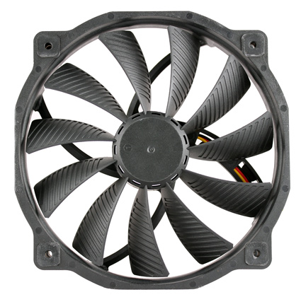

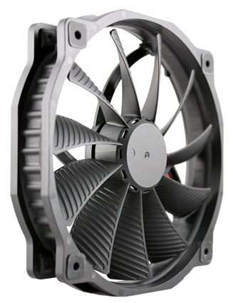

Компания Scythe относится к одним из тех, кто не нуждается в представлении, равно как и ее ассортимент вентиляторов, среди которых присутствует множество достойных моделей.
В этот раз речь пойдет об устройстве Glide Stream типоразмера 140 мм и от многих других участников обзора данный образец отличается более высокими оборотами.

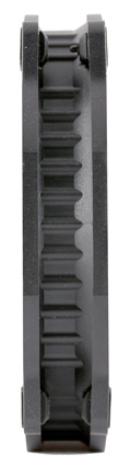

Вентилятор почти наверняка покажет высокую эффективность, правда, при этом в качестве подшипника используется простая втулка, как итог, заявлено всего 30 000 часов наработки на отказ. Стоит отметить особую рифленую поверхность лопастей испытуемого, якобы улучшающую его эффективность.

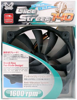

На лицевую сторону небольшой упаковки разработчик постарался вынести как можно больше информации, например, скорость вращения, показатели эффективности и уровня шума. Обратная сторона покажет покупателю более детальные характеристики продукта.

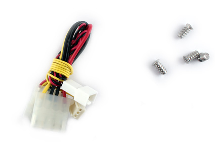

Комплект поставки обычен для этого ценового диапазона и содержит набор переходников питания, а также крепежные винты.

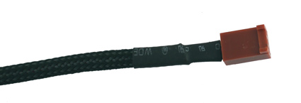

Кабель устройства оснащен обычным трехконтактным разъемом и обтянут оплеткой.

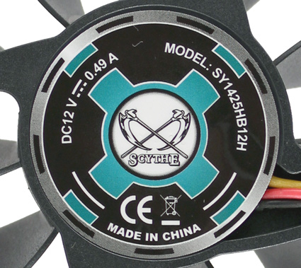

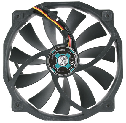

После запуска на 12 В вентилятор вращался несколько быстрее «положенного» и дошел до 1700 об/мин. Снижение питания позволило довести его до 600 RPM при 4.1 В, что неплохо для вертушки с изначально высокой скоростью.
